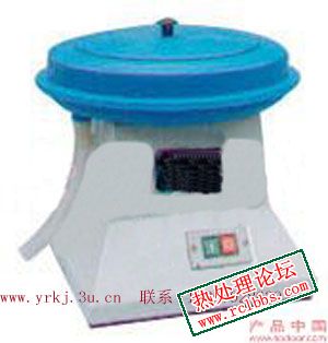

发表于 2007-10-5 10:58:35 | 显示全部楼层
可以采用悬挂式喷丸机,完全避免磕碰伤,而且可以达到单件及连续生产。
下面是网站,你可以联系看一下,我们咨询过的,感觉还可以,正准备购买。
http://china.machine365.com/mach ... s_prodp_3196253.htm
发表于 2008-1-20 20:05:28 | 显示全部楼层
联系人 : 周 武             电话(TEL):0579-83079151         Mob:13857928639
E-mail:zhouwu51@sina.com    Website:http://www.yrkj.3u.cn   http://www.yr1718.cn
 楼主| 发表于 2008-4-13 11:12:02 | 显示全部楼层
不错的抛光机。谢谢了~~~
