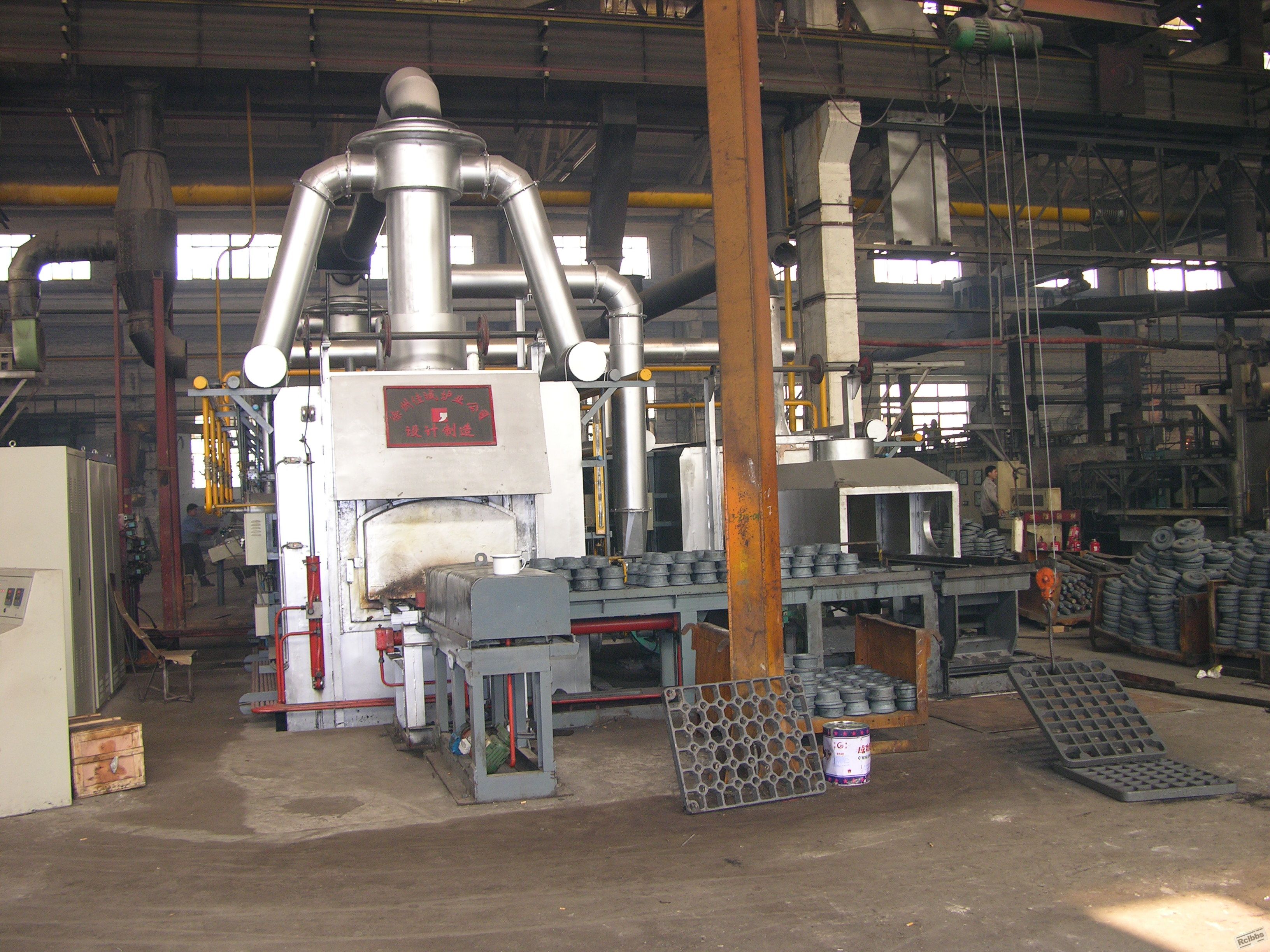

发表于 2009-4-9 08:40:56 | 显示全部楼层
这是你们正在用的炉子吧!

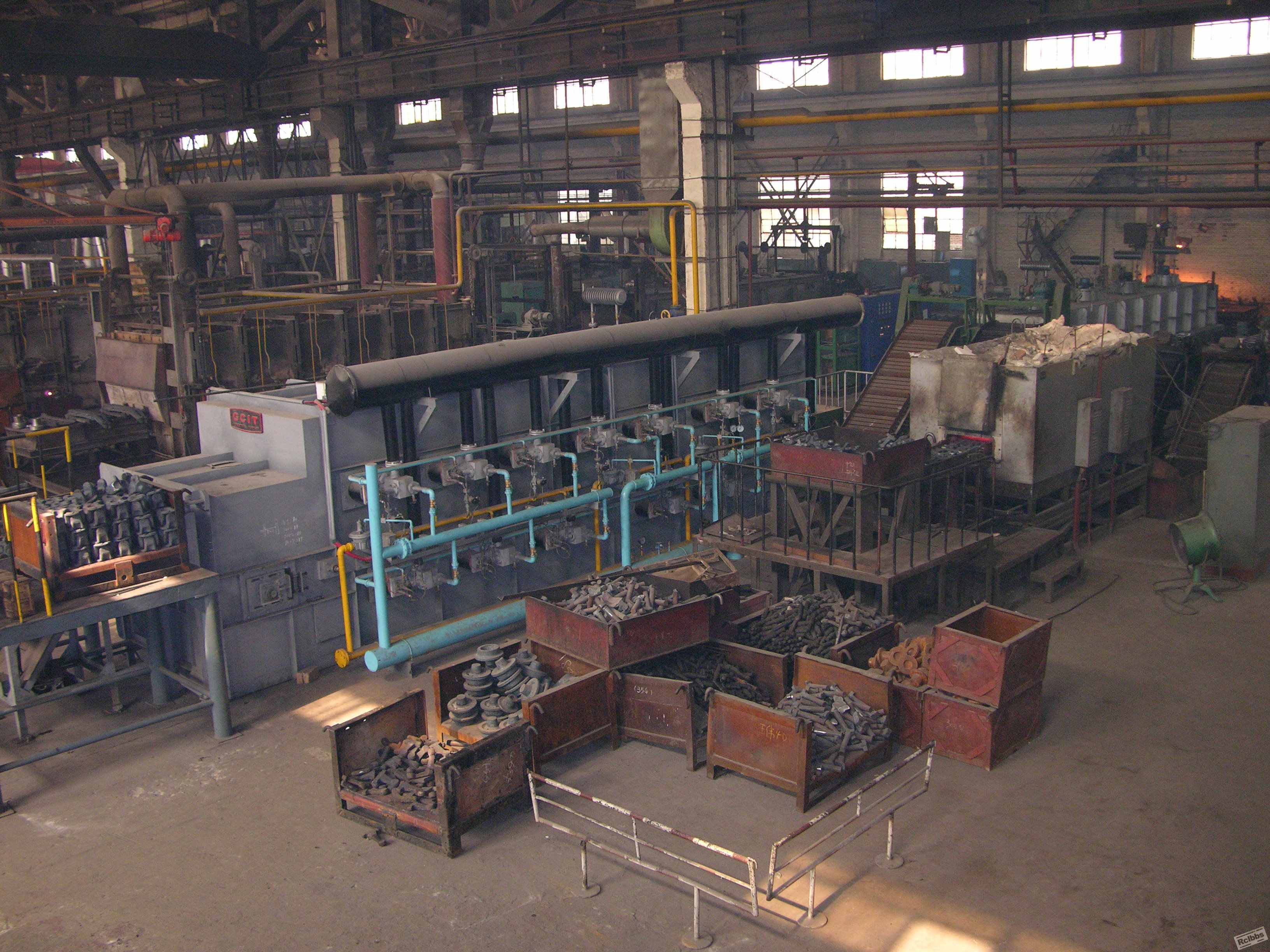

发表于 2009-4-9 08:43:15 | 显示全部楼层
还有这条线:
