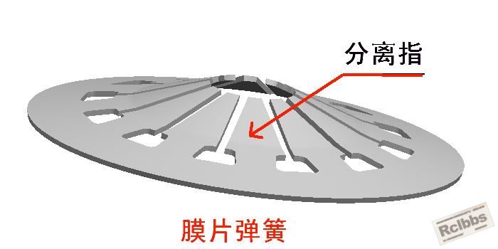

膜片弹簧在热处理后,分离指高度不一致,在装车后,因分离指高度不一致,导致离合分离不彻底。请问膜片弹簧回火是否需要装夹?如何设计装夹?
