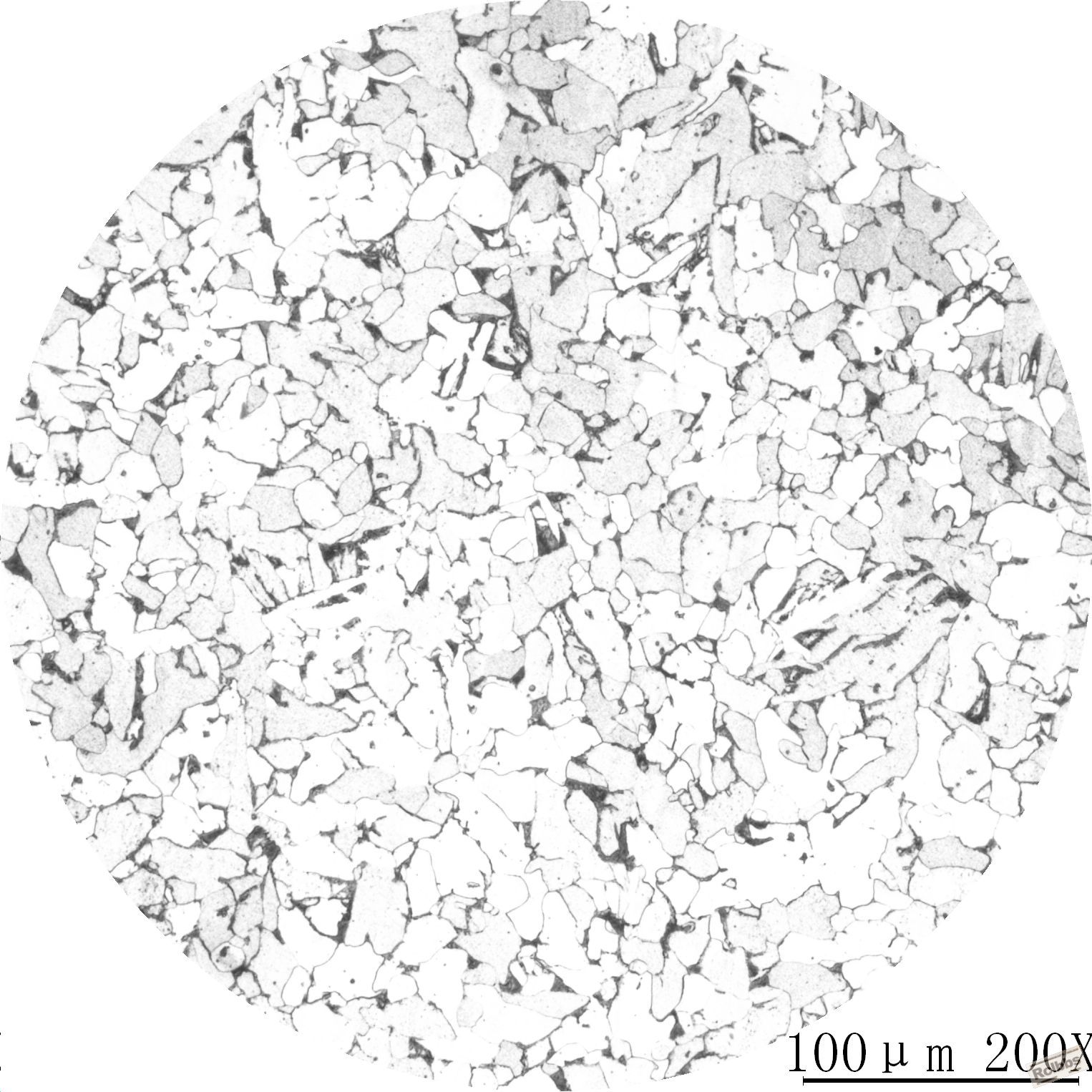

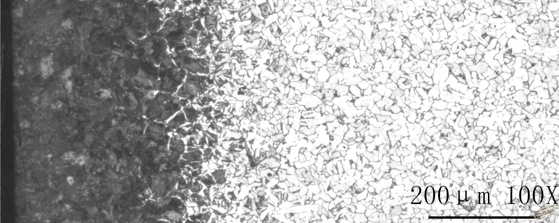

渗碳空冷
渗碳空冷
以上均为10#钢,渗碳空冷,,心部
以上均为10#钢,渗碳空冷,,心部

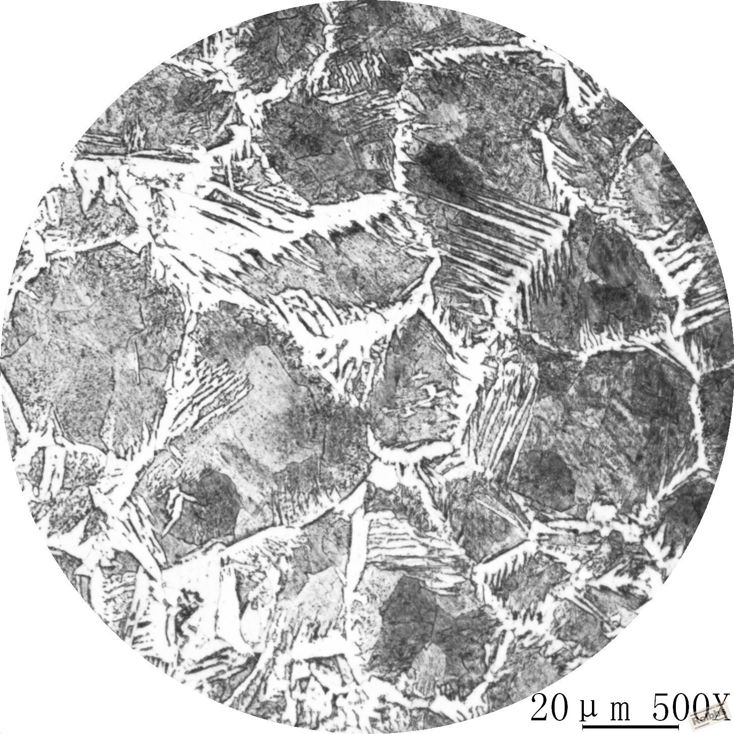

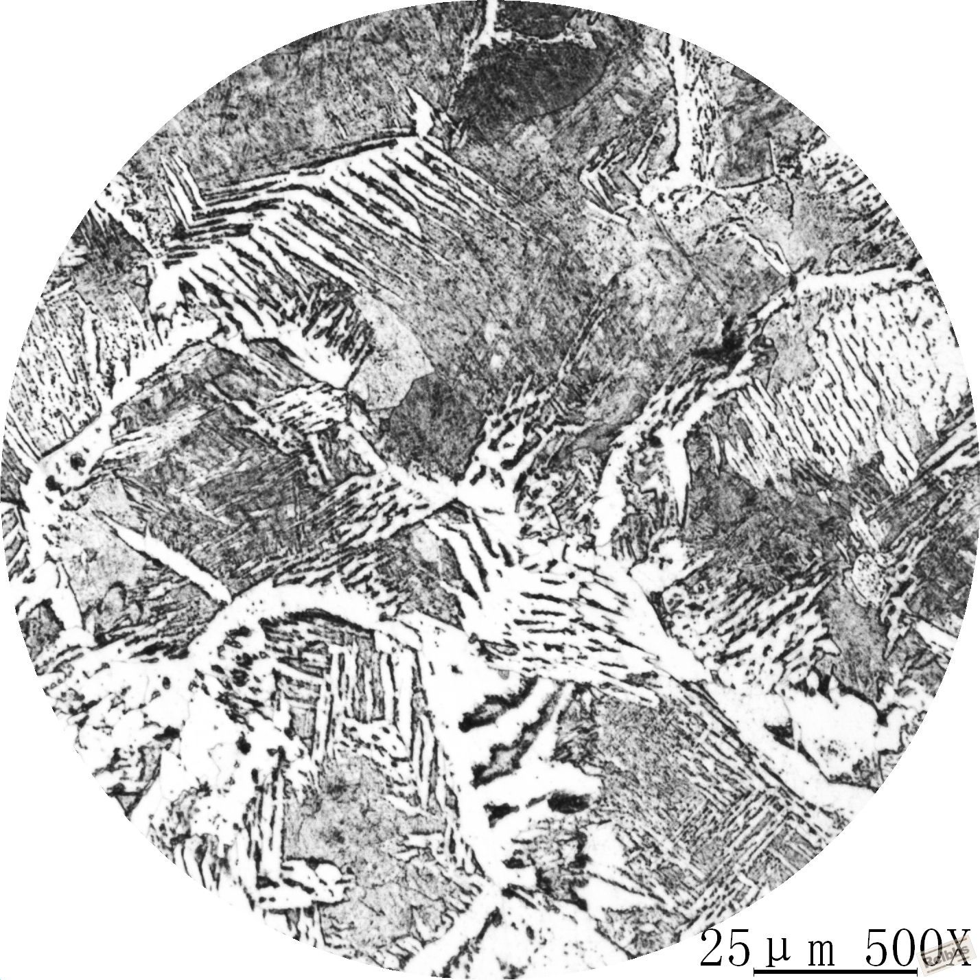

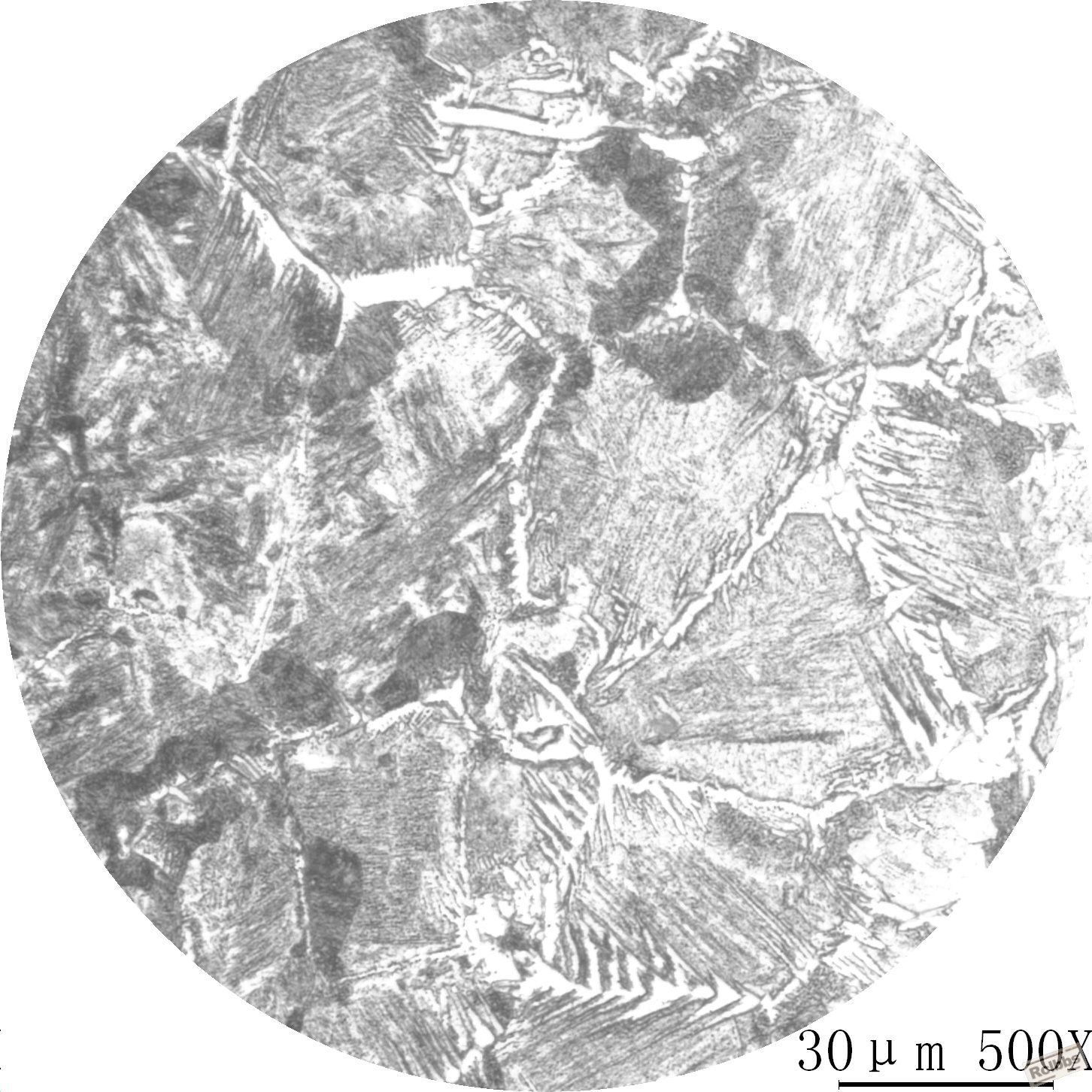

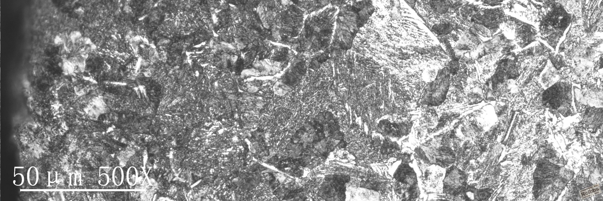

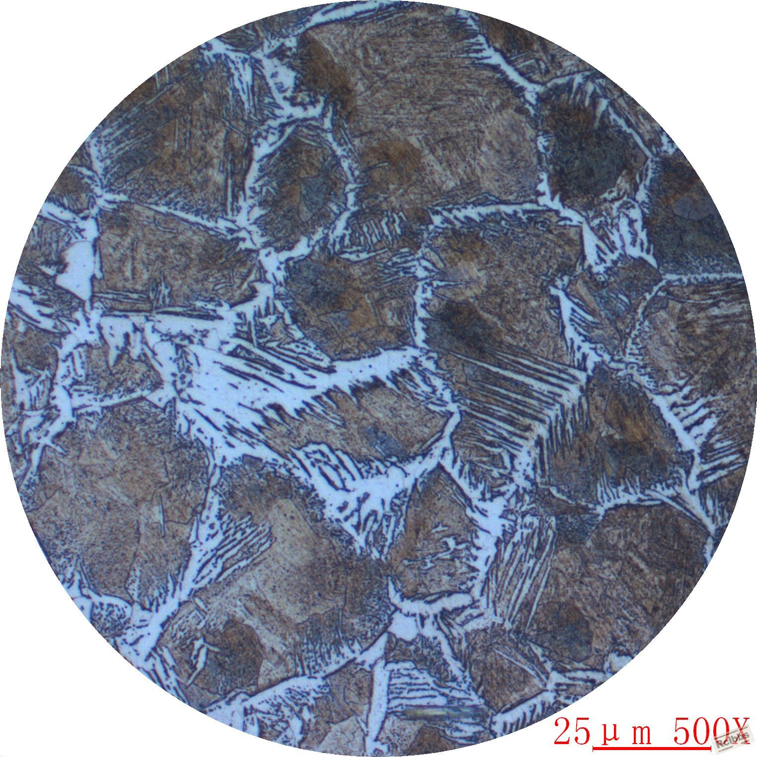

20#刚,渗碳淬火+回火,下同
20#刚,渗碳淬火+回火,下同

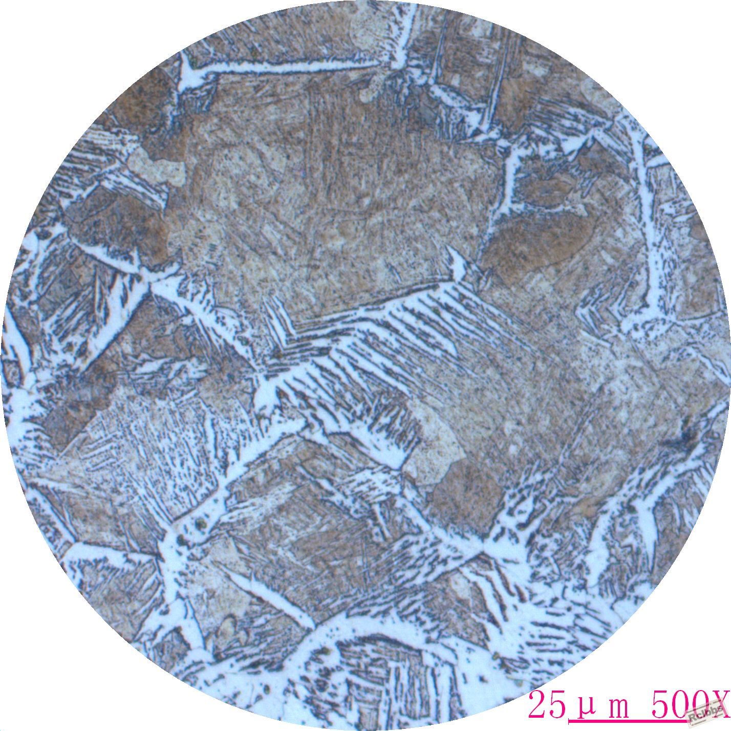

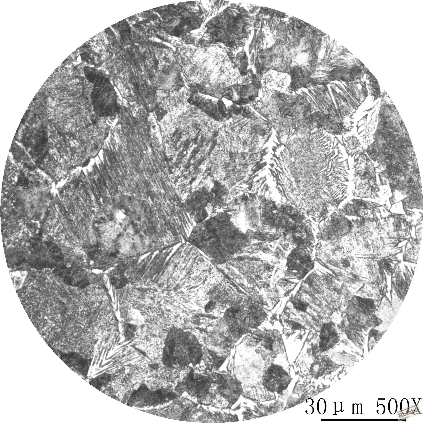

心部魏氏组织
心部魏氏组织

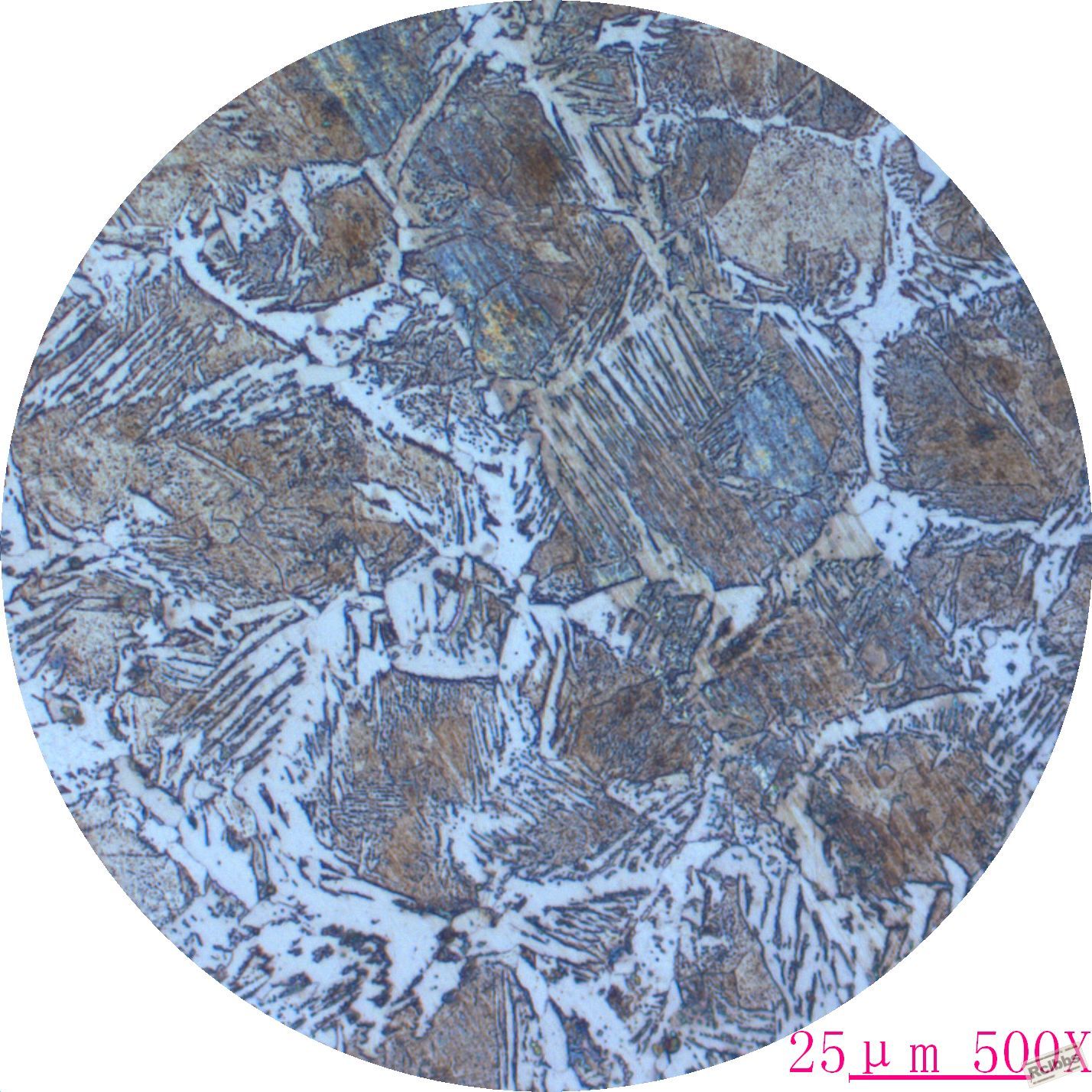

心部 :托氏体+魏氏组织
心部 :托氏体+魏氏组织
心部
心部
心部
心部
心部,魏氏组织
心部,魏氏组织
心部
心部

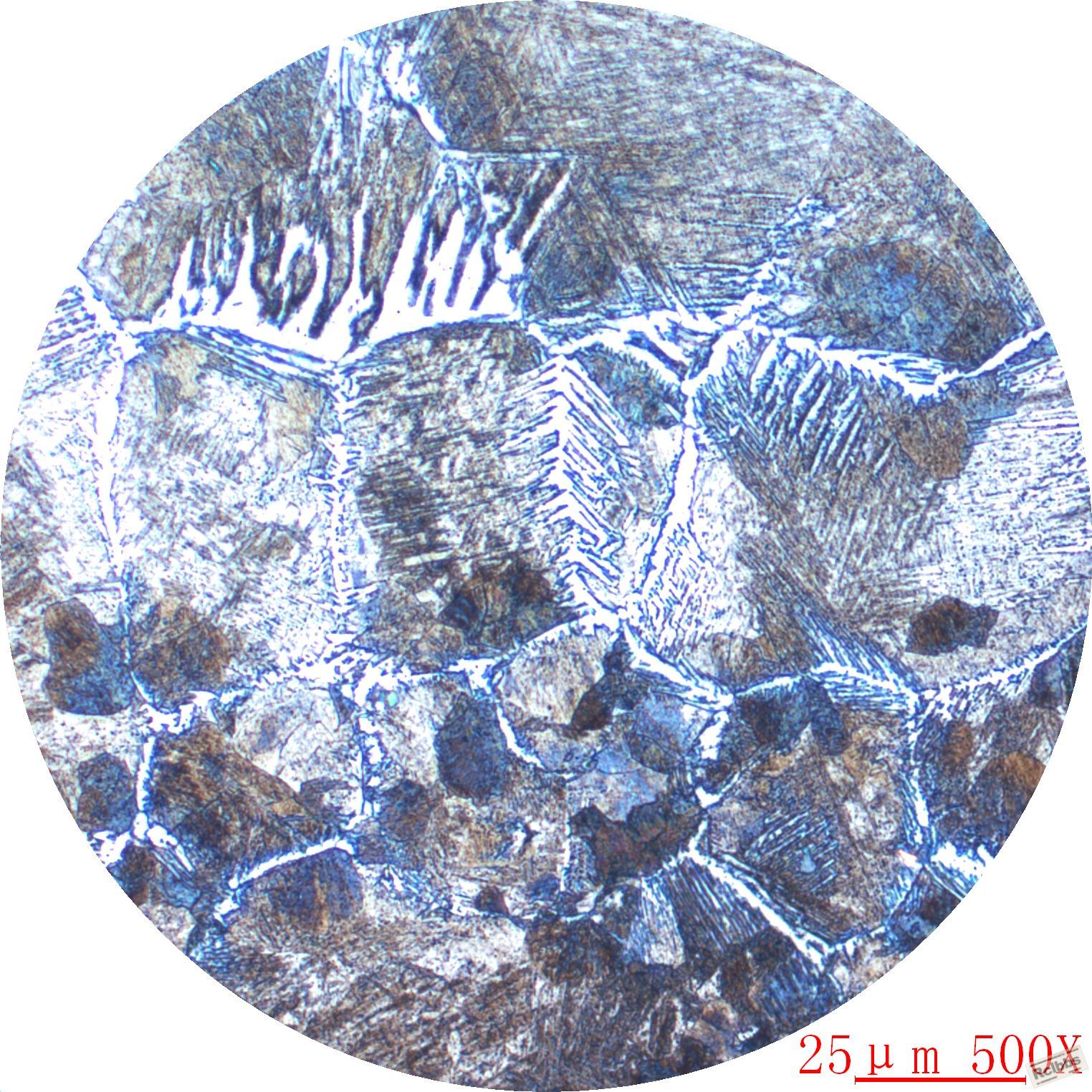

心部:沿晶鱼骨状铁素体,托氏体(下半部分),

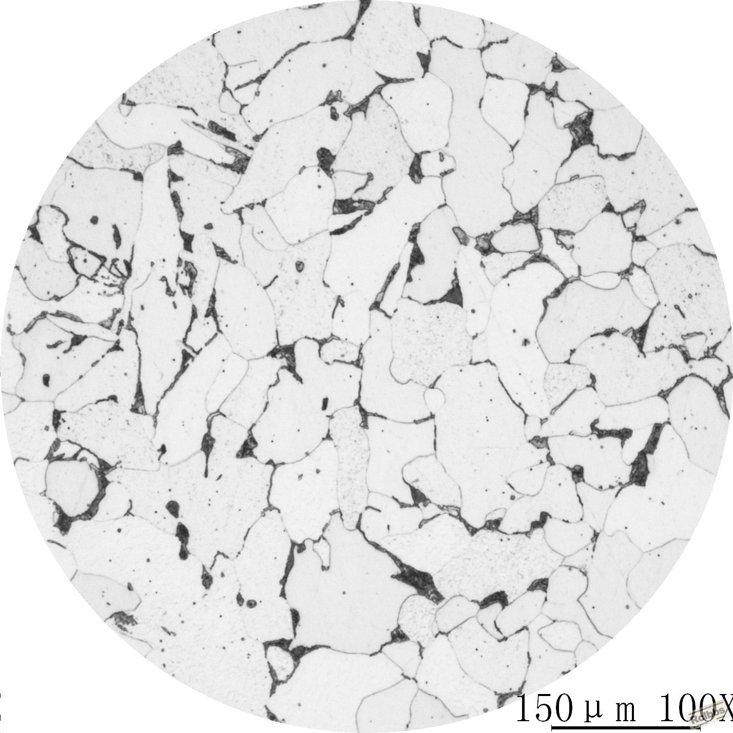

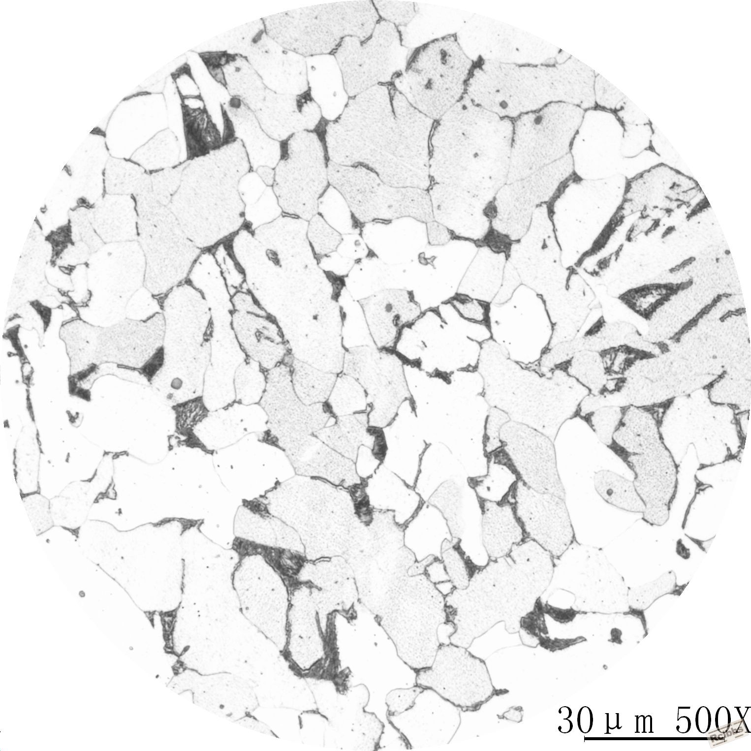

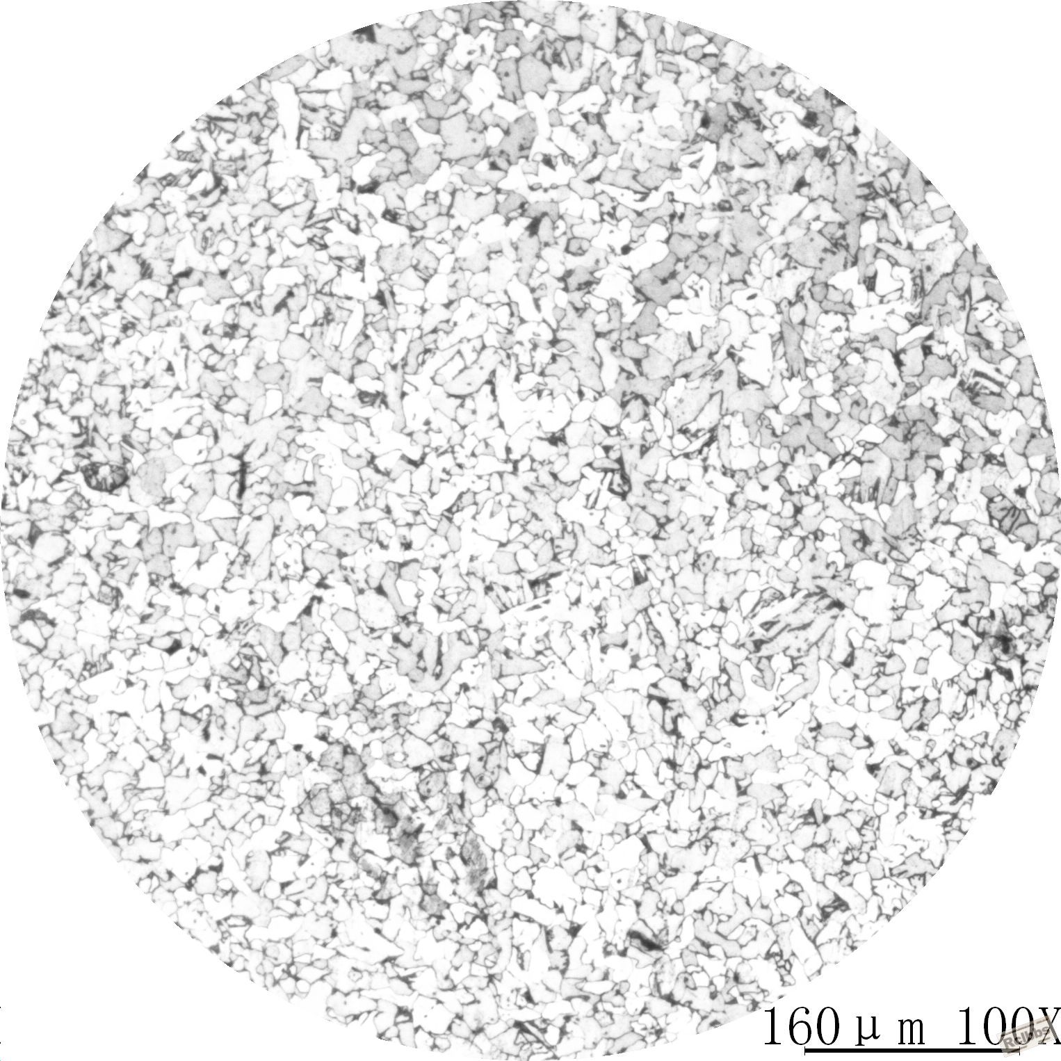

10#,空冷组织
10#,空冷组织
10#,空冷组织
10#,空冷组织
10#,空冷组织
10#,空冷组织

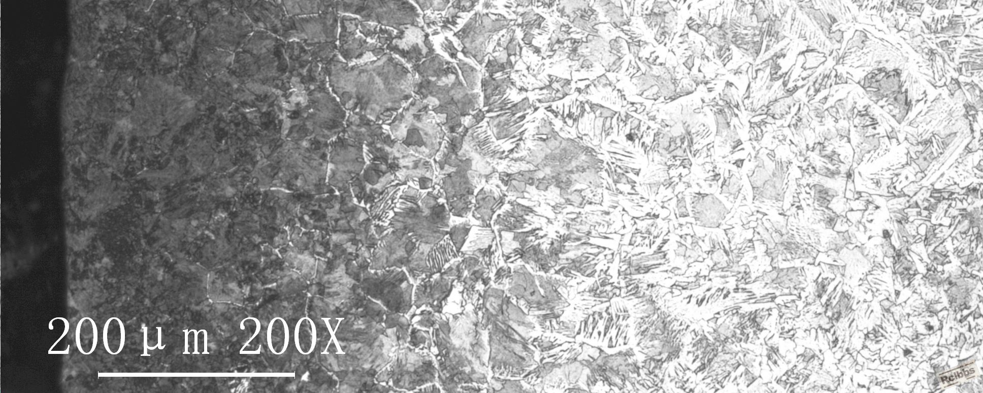

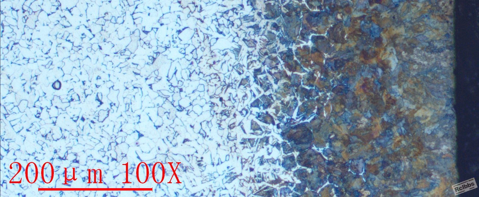

渗层组织
渗层组织

很漂亮的魏氏体,我对魏氏体比较感兴趣。
