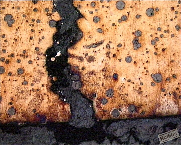

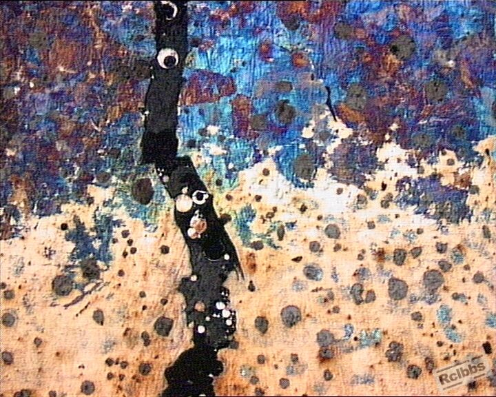

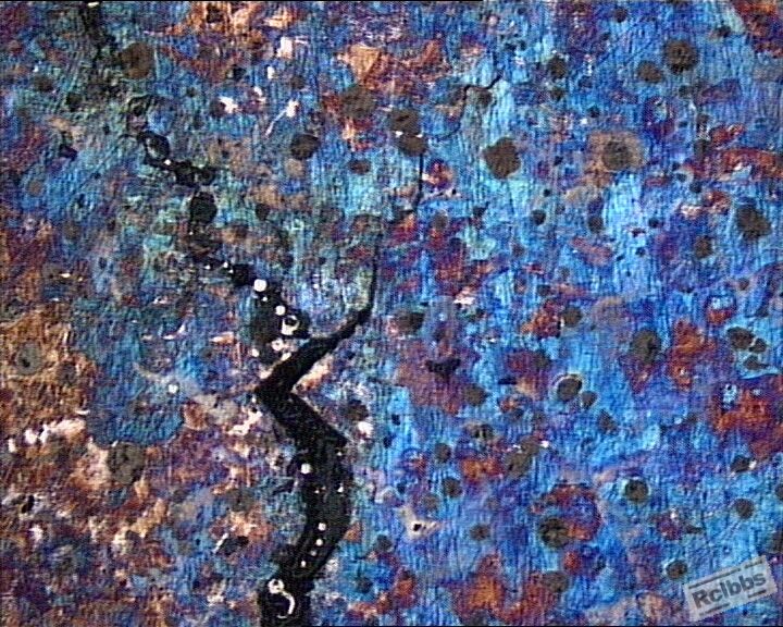

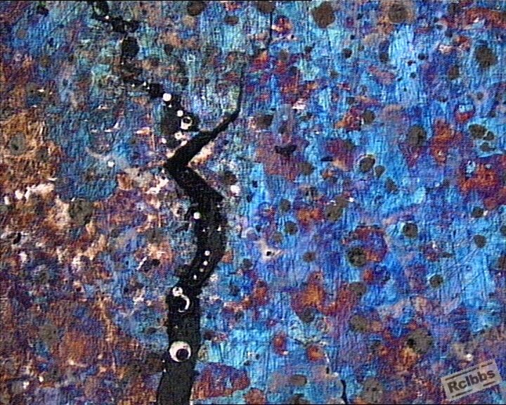

曲轴轴颈经高频感应淬火,滚压,磨削后在轴颈处发现横向裂纹。以下是金相图片(由表及里),麻烦大家看看是不是淬火裂纹啊?

发表于 2009-4-8 20:07:57 | 显示全部楼层
赌10个热处理币,是淬火裂纹。

发表于 2009-4-8 20:14:56 | 显示全部楼层
请教楼主,表层白色基体组织是淬火马氏体吗?

 楼主| 发表于 2009-4-8 23:08:41 | 显示全部楼层
回复 2# fengfeng 的帖子
能说明一下原因吗

 楼主| 发表于 2009-4-8 23:15:35 | 显示全部楼层
回复 3# MYG 的帖子
是的,样制作的粗糙了一点
