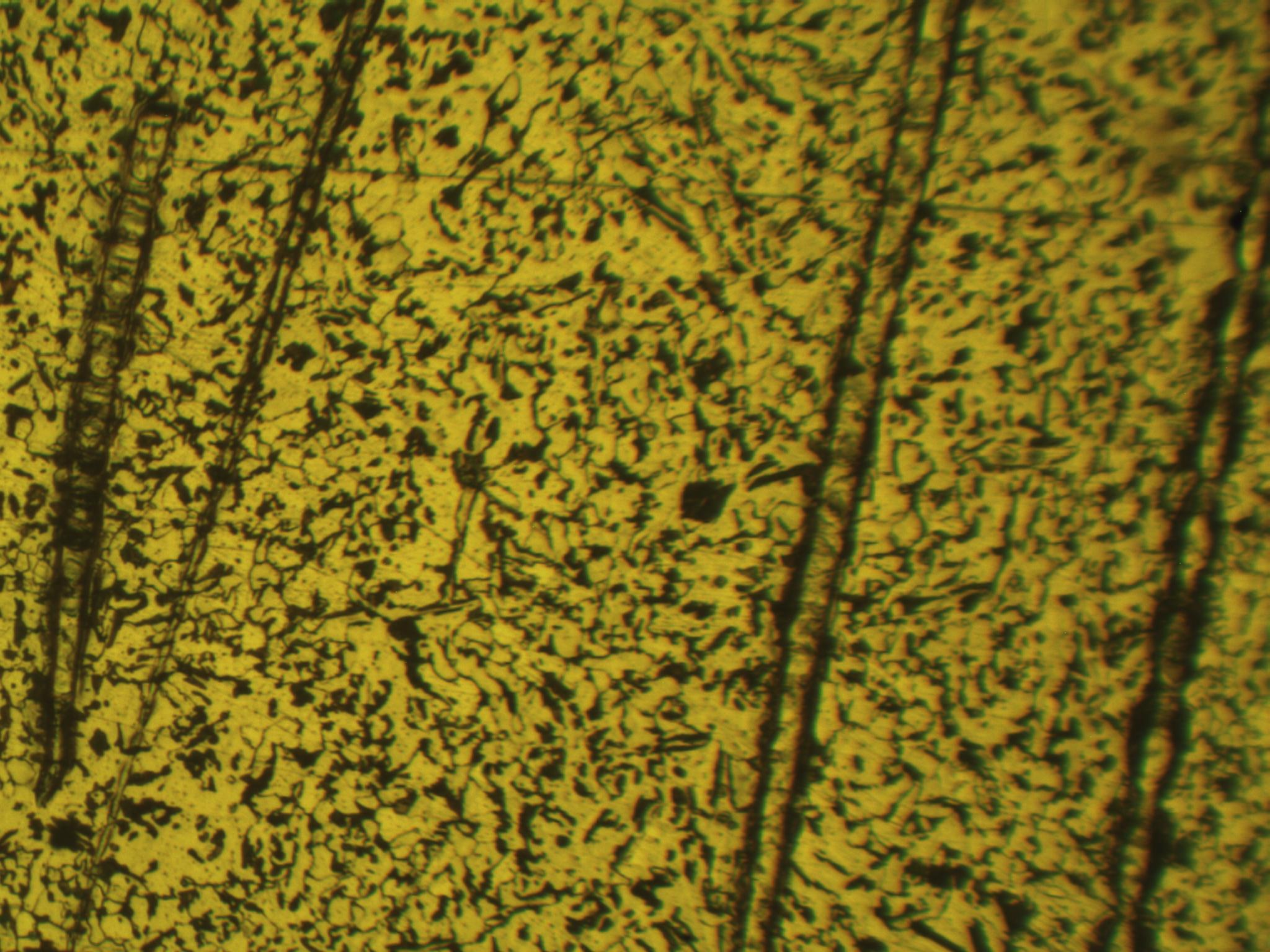

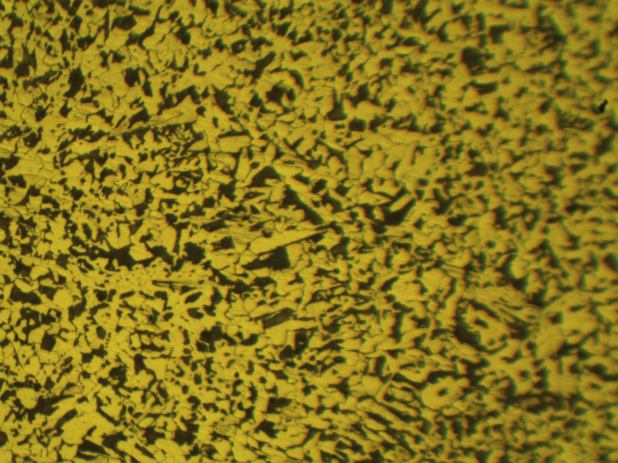

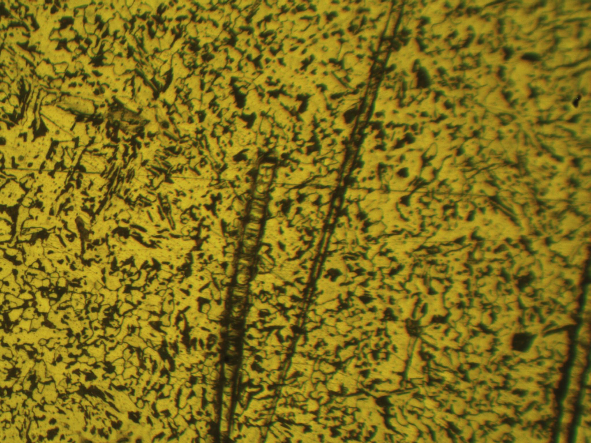

发表于 2007-5-6 16:50:02 | 显示全部楼层 |阅读模式
材料AM45 淬火  大家看是什么组织

发表于 2007-5-6 17:51:06 | 显示全部楼层
有黑白的吗?看黄色的我真不习惯!
发表于 2007-5-6 17:53:11 | 显示全部楼层
材料AM45 有具体的化学成分吗?你那图片是多少倍的?
发表于 2007-5-7 09:17:01 | 显示全部楼层
我只看到魏氏组织加划痕!
[ 本帖最后由 gl9855 于 2009-5-3 11:12 编辑 ]
发表于 2007-5-23 13:32:58 | 显示全部楼层
有魏氏组织 这个件应该回火了吧

斑竹形状的是什么东西啊
发表于 2007-5-24 23:10:03 | 显示全部楼层
第一张应该是没热处理的吧,铁素体+珠光体
后面两个是回火后的,应该是回火组织
具体是什么,应该根据硬度和回火温度来判断
 楼主| 发表于 2007-5-25 10:36:53 | 显示全部楼层
上面都是正火工艺  没有符合要求
发表于 2007-5-25 20:22:00 | 显示全部楼层
都是正火组织的话,怎么会这样?
发表于 2007-5-26 09:28:40 | 显示全部楼层
第一个是冷却速度慢了,变成退火组织了
发表于 2007-5-30 09:31:12 | 显示全部楼层
我觉得有粒状贝氏体组织。

发表于 2007-6-5 13:00:52 | 显示全部楼层
1.不象45钢;2组织是F+P,没有调质啊!

发表于 2007-8-20 01:06:05 | 显示全部楼层
我只看到了铁素体+珠光体

发表于 2007-8-21 14:30:22 | 显示全部楼层
是不是制样的问题,滑痕太多了.

那么多的铁素体不是45号钢
发表于 2007-8-29 22:12:10 | 显示全部楼层
象ZG270-500的正火组织不象ZG310-570(45)的组织
总的来说除了魏氏组织还可以,
如果晶粒度评级合格的话,改变一下冷却速度就可以了
