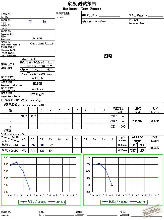

发表于 2009-4-13 21:41:17 | 显示全部楼层
我们也是使用显微硬度法打梯度检测硬化层,报告里也有简单的曲线表示.报告如下:

 楼主| 发表于 2009-4-16 12:38:29 | 显示全部楼层
谢谢楼上有朋友。
就是有时候感觉有误差,所以心里不大有底,我们一般要是要曲线的话,还要借助手画呢,呵呵,看到你的这种报告真是太正规了,会借鉴的,关键还是要动员老板肯花钱买个好点的检测设备才是啊!
