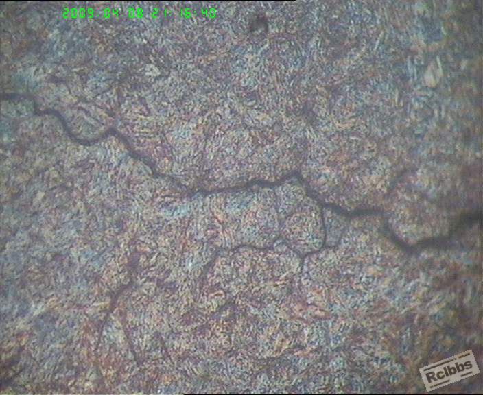

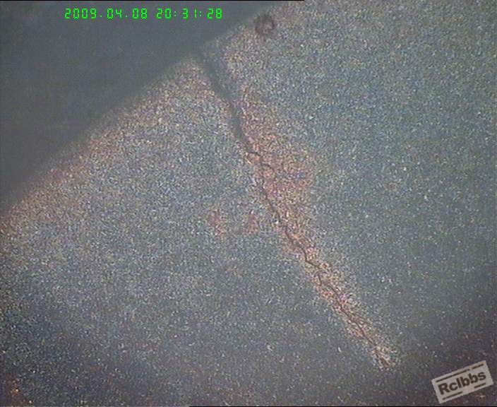

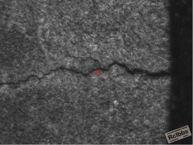

该件(小件)精磨后在观察总渗层时发现有裂纹现象,我将图片上传让大家帮看看这裂纹是怎样产生的?
材料:SCM415
状态:渗碳、淬火+回火
处理设备:索罗(瑞士).
签到天数: 1208 天
发表于 2009-4-9 13:41:35 | 显示全部楼层

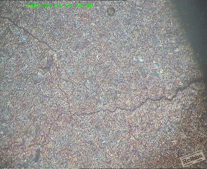

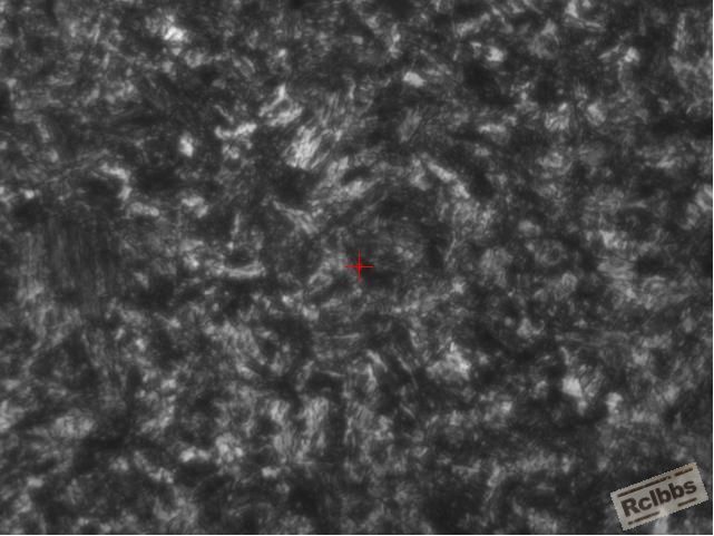

是渗碳直接淬火还是冷却后重新加热淬火?从第1.2二张图看裂纹周围组织异常,是否有脱贫碳?从裂纹形态看是淬火裂纹,也可能是磨加工裂纹,仔细观察有没有磨削烧伤?
 楼主| 发表于 2009-4-9 14:10:18 | 显示全部楼层
回复楼上,是渗碳后降温淬火。观察过好像没脱贫碳哦~
没仔细观察过磨削烧伤,观察后再回复。

从照片看,渗层组织较粗,若渗后淬火、回火,裂纹两侧无氧化现象,可以肯定,裂纹是在磨削时产生,估计是磨削工艺有问题,与渗层组织粗也有关。
 楼主| 发表于 2009-4-9 19:31:01 | 显示全部楼层

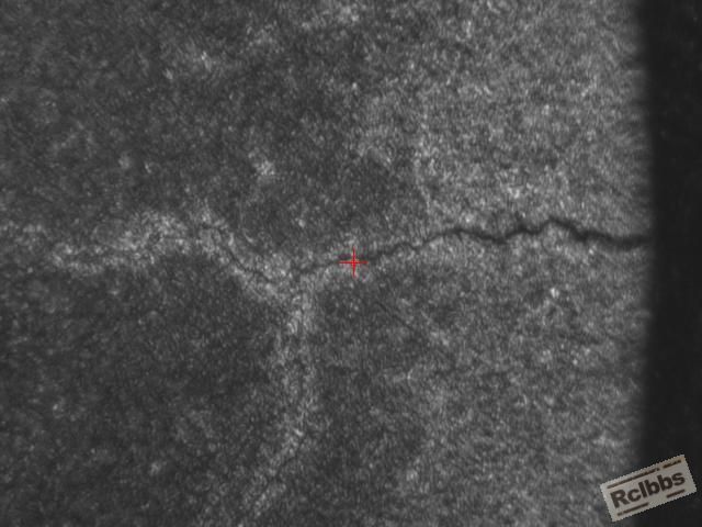

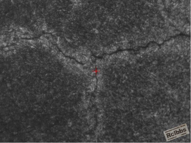

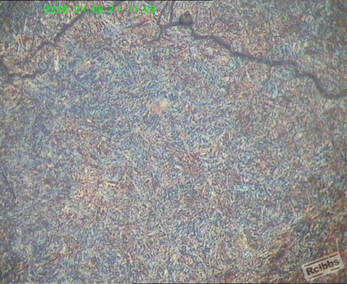

回复4楼,裂纹是在切割后金相分析时发现的。刚开始是图片4、5那样成一条线,我磨了一下又裂成了图1这样,搞不懂是什么原因!大家帮看看,给给意见…

图1的右边和图的左边是工件的加工面吗?
发表于 2009-4-9 19:57:12 | 显示全部楼层
渗层深度是否过厚?
签到天数: 941 天
发表于 2009-4-9 20:07:17 | 显示全部楼层
渗层多深?工艺规定的渗层深度是多少?
 楼主| 发表于 2009-4-9 20:34:43 | 显示全部楼层
回复:7楼,图1右面跟左面都是加工面;8、9楼,总渗层在0.7~0.72mm.图纸要求总渗层0.508min.说起也不算深呀~

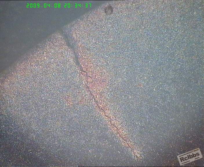

从裂纹的颜色上看是在高温时产生的。有明显的氧化色彩。
