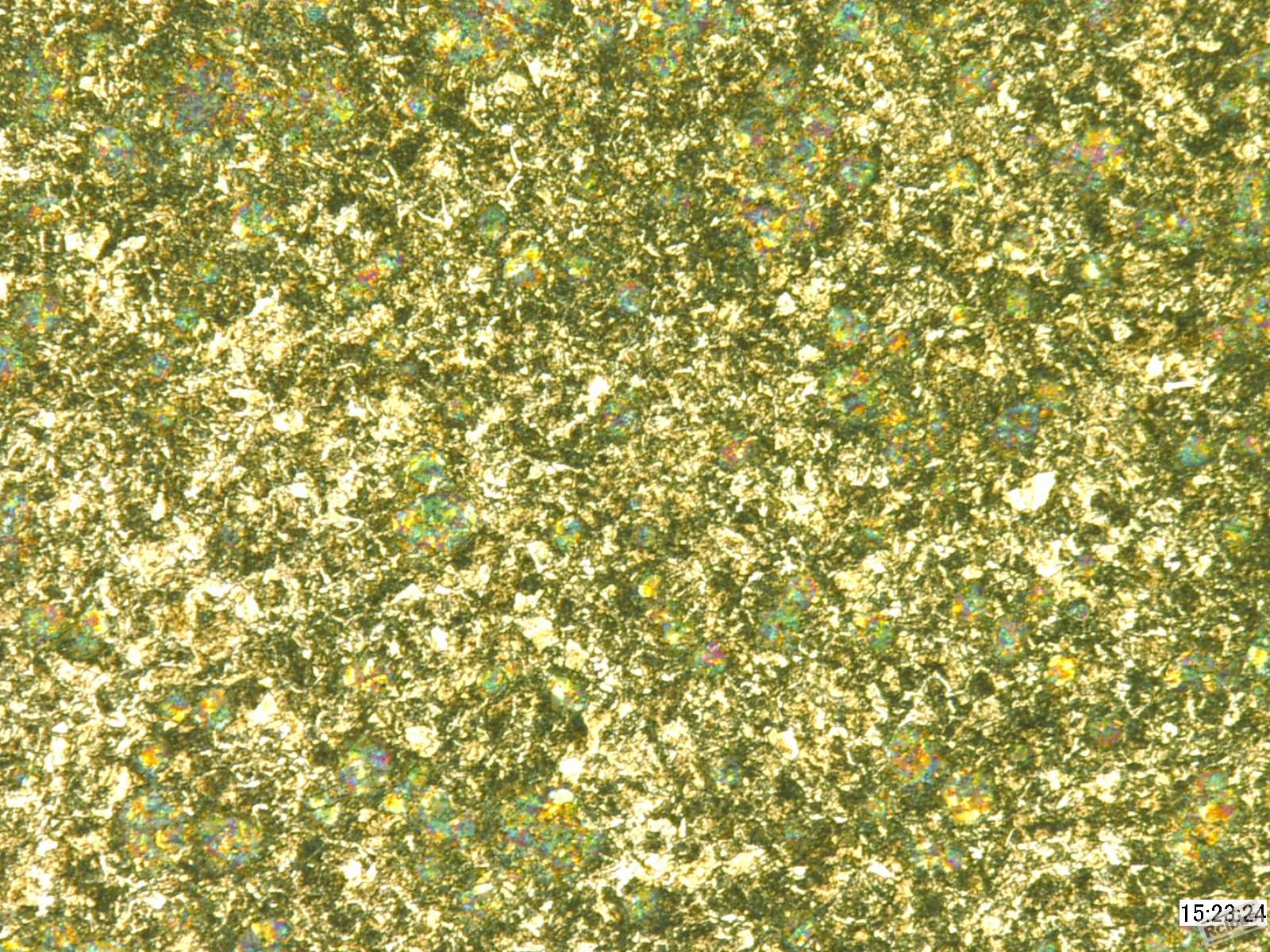

各位老大:
       我是热处理新学者,现在遇到一个问题,现在45号钢调质后加工性能不好,想了解确认45号钢调质后什么状态是合格的,谢谢。

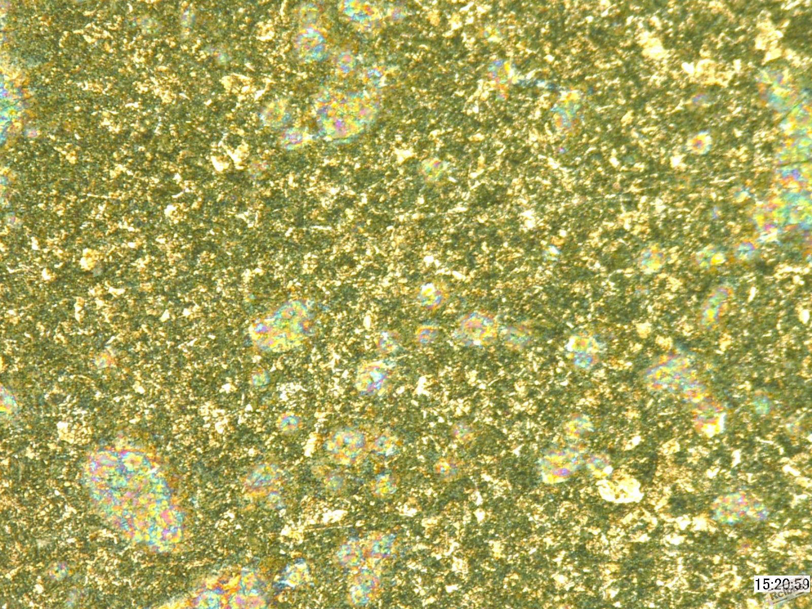

    谢谢各位的指教,我又拍了两个状态的照片,请指教哪个状态好一点。
[ 本帖最后由 zhangwk73 于 2009-4-21 08:25 编辑 ]
发表于 2009-4-9 19:41:40 | 显示全部楼层
基本条件:有一定的淬透层深度,回火索氏体组织,硬度在HB225_322范围.
发表于 2009-4-9 20:34:49 | 显示全部楼层
应该是根据零件图纸要求来判定吧,我们有硬度控制在22~27HRC的,也有要求控制在28~32HRC的。
签到天数: 27 天
发表于 2009-4-9 23:42:02 | 显示全部楼层
满足图纸或相关技术要求就是合格的
发表于 2009-4-10 10:48:29 | 显示全部楼层
调质后是回火索氏体组织,控制好温度,保证组织均匀。
发表于 2009-4-10 13:13:27 | 显示全部楼层
回复 1# zhangwk73 的帖子
45#钢调质主要保证强度和晶粒度
发表于 2009-4-10 13:18:57 | 显示全部楼层
回复 1# zhangwk73 的帖子
符合技术要求的就是合格的。
发表于 2009-4-13 14:55:49 | 显示全部楼层
加工性能不好首先考虑组织的均匀性,其次看看是否存在贝氏体组织,两者存在其一对加工性能存在影响
发表于 2010-6-11 11:54:25 | 显示全部楼层
