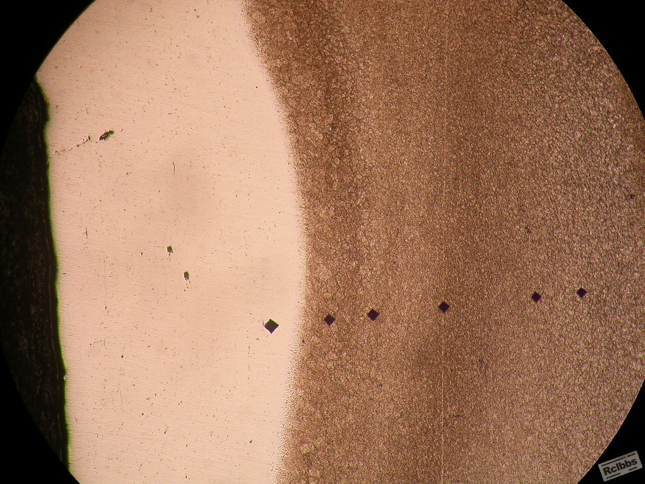

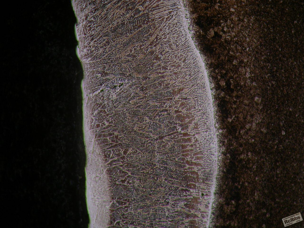

错误的焊补!
该材料为一胜百8407;工件热处理硬度HRC50;
经过焊补,可以看到焊肉,过度区和材料原基体;
请高手解释为什么焊肉区是白亮色(硝酸酒精腐蚀)?
下图放大100倍。
[ 本帖最后由 shenfuhai 于 2009-4-26 15:43 编辑 ]
签到天数: 1505 天
 楼主| 发表于 2009-4-9 19:52:09 | 显示全部楼层

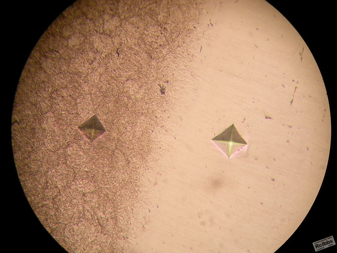

上图经过显微硬度检测:
白亮区为HV334.5;白亮区为焊补的焊肉,放大500倍。
请问各位正常焊补后,焊补肉层的硬度通常为多少?
[ 本帖最后由 shenfuhai 于 2009-4-11 20:53 编辑 ]

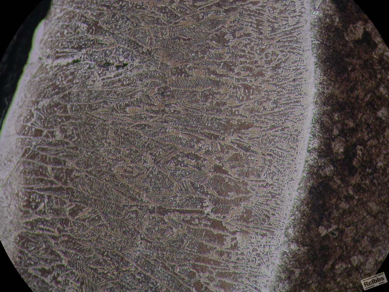

 楼主| 发表于 2009-4-9 20:32:37 | 显示全部楼层

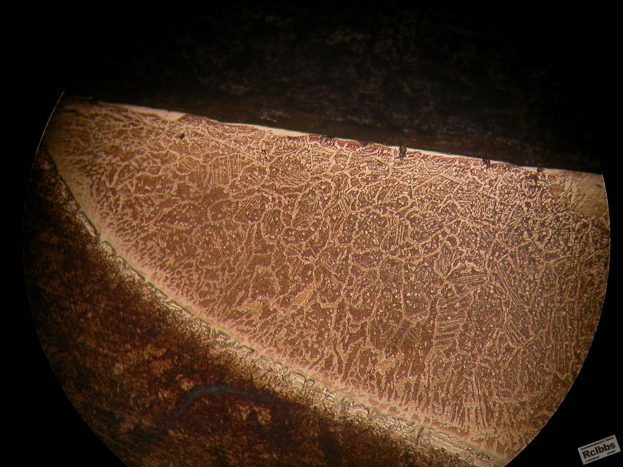

下图是采用盐酸氯化铁溶液腐蚀后的组织,放大200倍;请欣赏讨论,这是为什么?

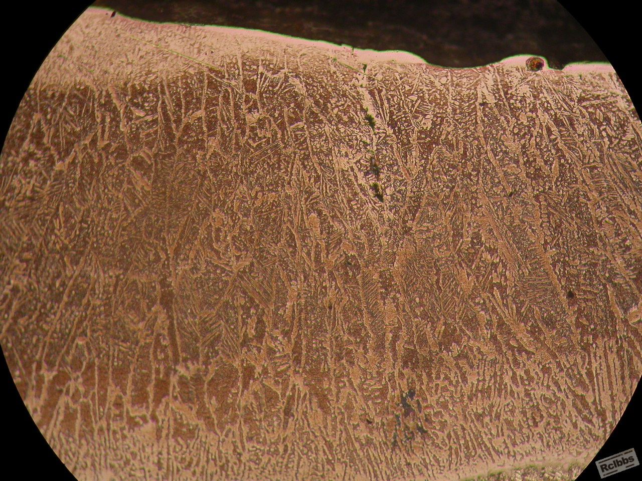

 楼主| 发表于 2009-4-11 07:31:24 | 显示全部楼层
典型的焊补区的树枝晶。盐酸氯化铁溶液腐蚀,放大100倍。

 楼主| 发表于 2009-4-11 07:33:50 | 显示全部楼层
根据以上硬度提供,以及腐蚀剂的使用和图片形态,能推断出原来焊补使用的是哪类焊支吗?
签到天数: 1505 天

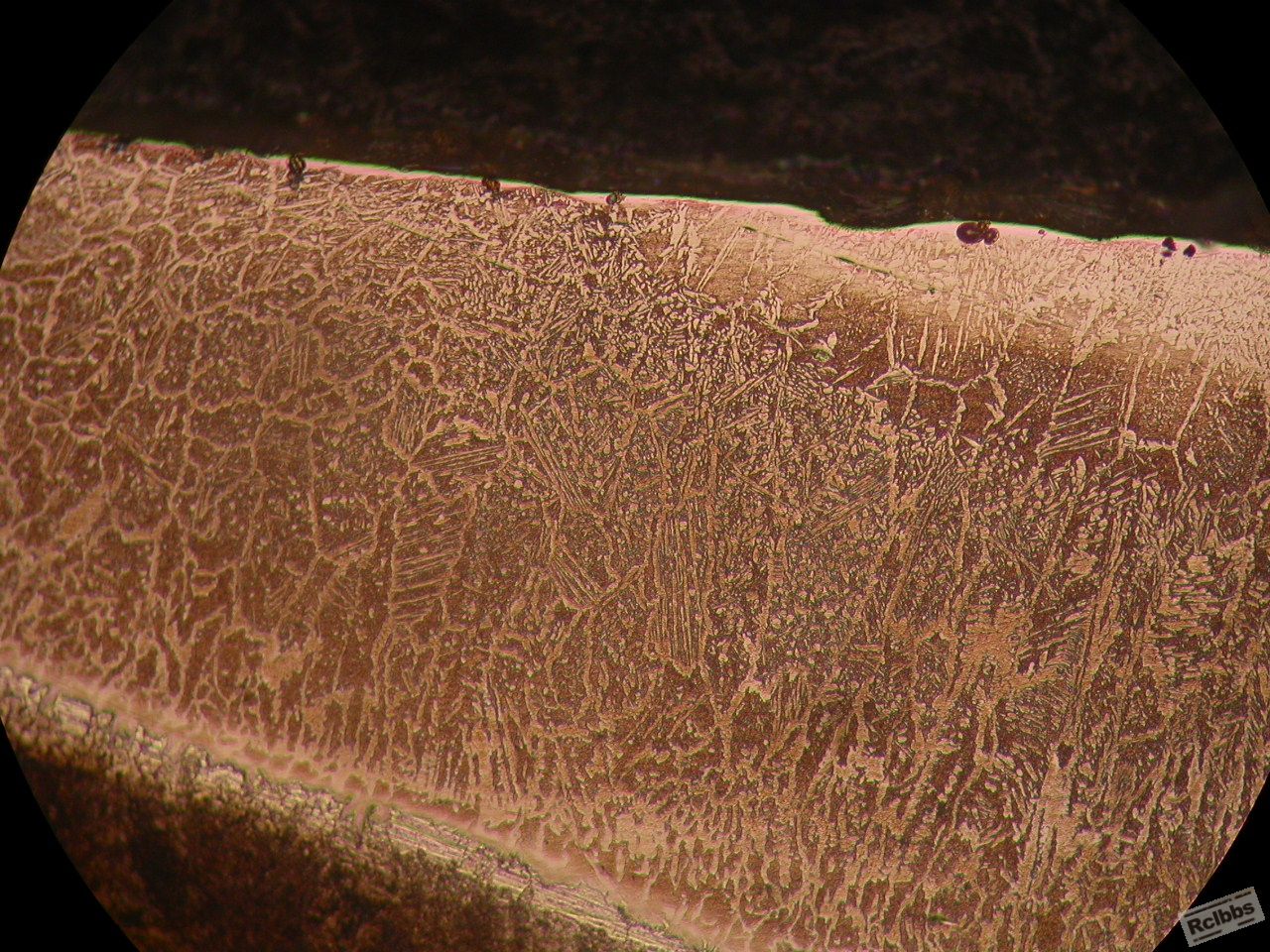

 楼主| 发表于 2009-4-11 19:32:13 | 显示全部楼层
焊肉区的组织,放大200倍;美丽的彩图,请欣赏提意见。

发表于 2009-4-11 21:32:08 | 显示全部楼层
可能是不锈钢。
签到天数: 1505 天
 楼主| 发表于 2009-4-12 08:56:35 | 显示全部楼层
我也判断为不锈钢焊支进行的焊补,并且是奥氏体不锈钢,因为焊肉的硬度非常低。
这是市场上不懂材料的补焊师进行的操作,结果导致模具早日夭折。

 楼主| 发表于 2009-4-12 19:15:24 | 显示全部楼层
6楼的图片中,可有魏氏体组织?
签到天数: 1505 天

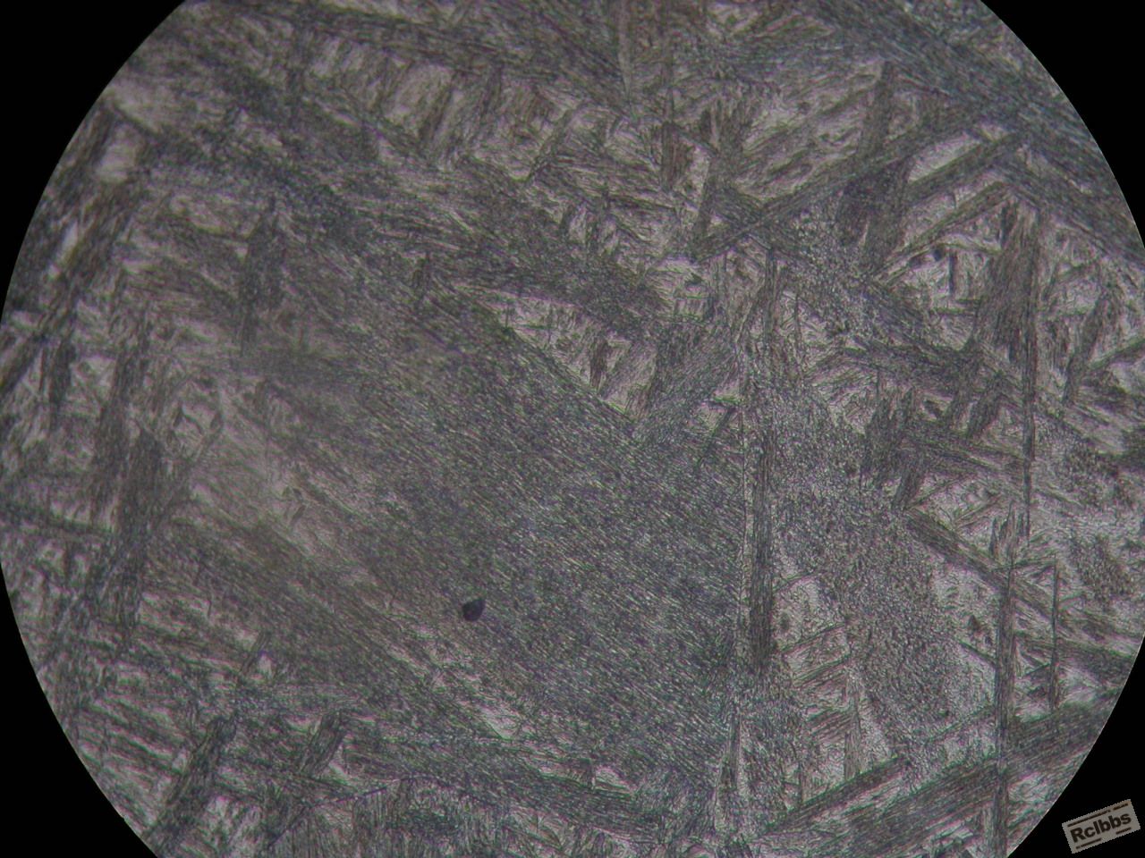

 楼主| 发表于 2009-4-12 19:20:33 | 显示全部楼层
内容丰富焊补区金相图,放大200倍。
签到天数: 941 天
发表于 2009-4-12 20:49:03 | 显示全部楼层
补焊区为铸态组织,存在柱状晶及枝晶偏析。一般来说,铸态组织中大多存在魏氏组织,但不知道化学成分,不敢妄下结论,从形状上看,像是魏氏组织。
签到天数: 1505 天
 楼主| 发表于 2009-4-13 16:34:03 | 显示全部楼层
在10楼的图中,可以看到十分明显的魏氏体。

 楼主| 发表于 2009-4-21 19:52:17 | 显示全部楼层
焊层组织,非标准焊补的结果。
可见其中的裂纹。放大倍数200倍;
[ 本帖最后由 shenfuhai 于 2009-4-21 19:55 编辑 ]
签到天数: 106 天
发表于 2009-4-21 20:42:09 | 显示全部楼层
采用奥氏体不锈钢焊条进行焊接的,焊前将焊件预热后进行焊接可大大减少出现裂纹的倾向,但焊补后的工件使用寿命大幅度下降。
签到天数: 1505 天
 楼主| 发表于 2009-4-21 22:04:13 | 显示全部楼层
原帖由 llw 于 2009-4-21 20:42 发表
焊层强度非常低,导致工件很快夭折!!

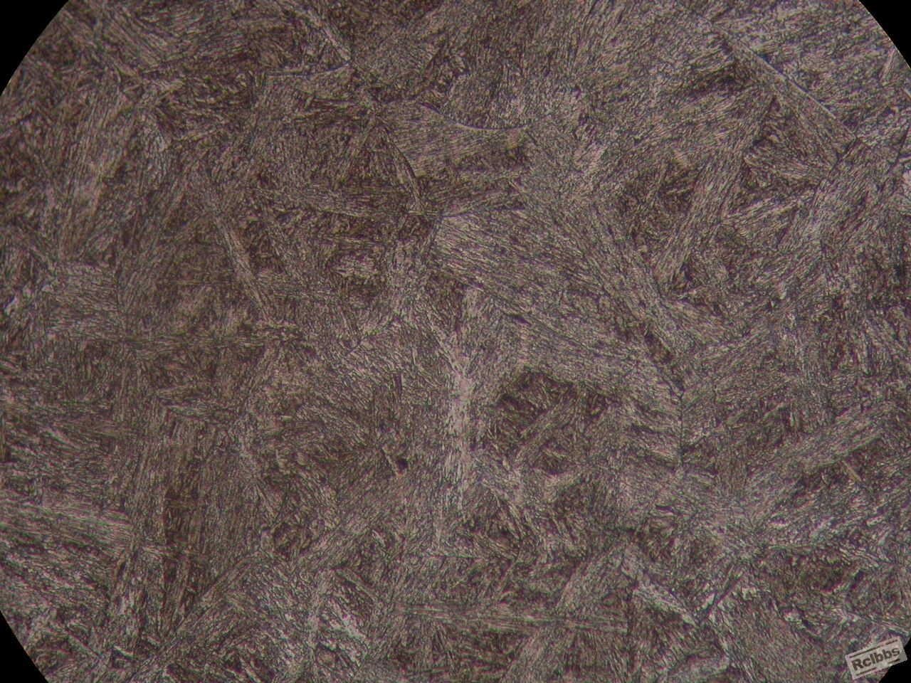

 楼主| 发表于 2009-4-26 15:48:55 | 显示全部楼层
738材质焊补
原材质母材为738;
焊丝为同类焊支。图片为焊肉区,放大500倍。
组织为低碳马氏体和贝氏体。
焊肉层硬度为HRC45,未进行回火组织。
签到天数: 1505 天
 楼主| 发表于 2009-4-26 15:53:47 | 显示全部楼层
焊肉回火组织
焊肉回火后组织图,组织为具有马氏体位向的索氏体!
放大500倍.焊肉区硬度已经降到HRC37;比基体硬度稍高.
[ 本帖最后由 shenfuhai 于 2009-4-26 15:55 编辑 ]
