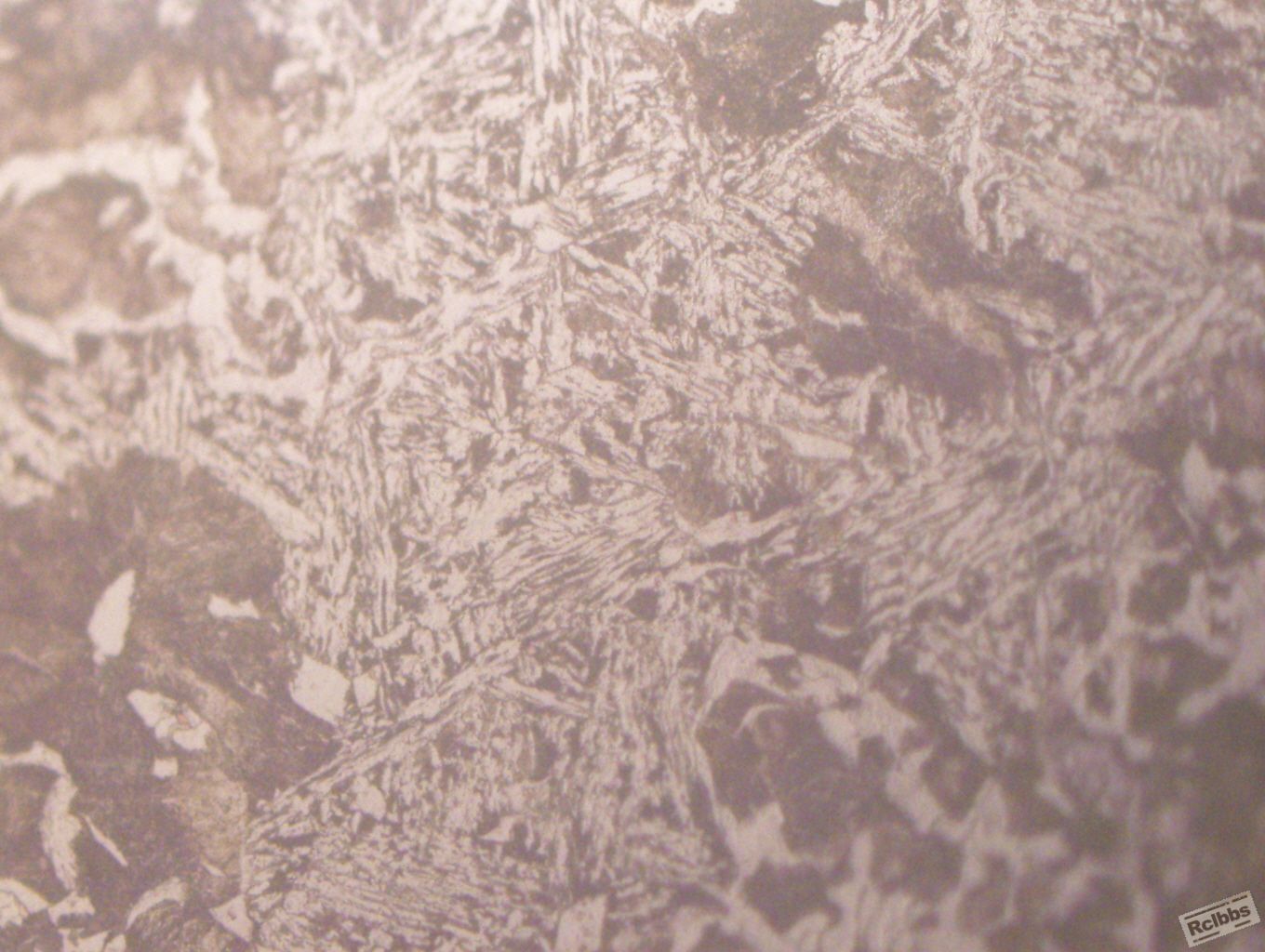

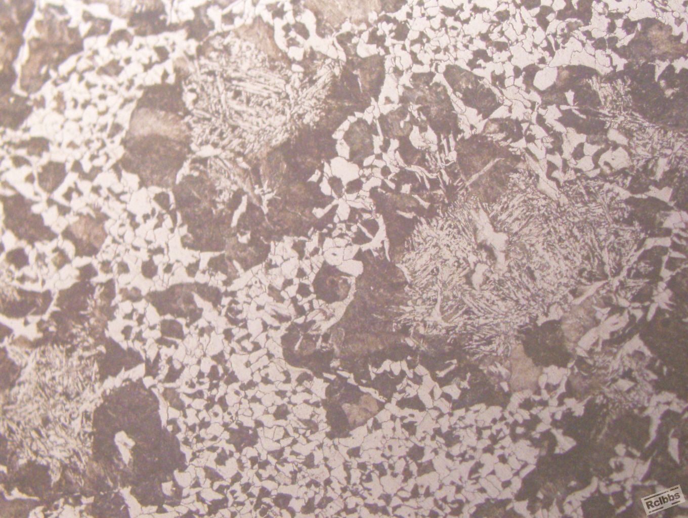

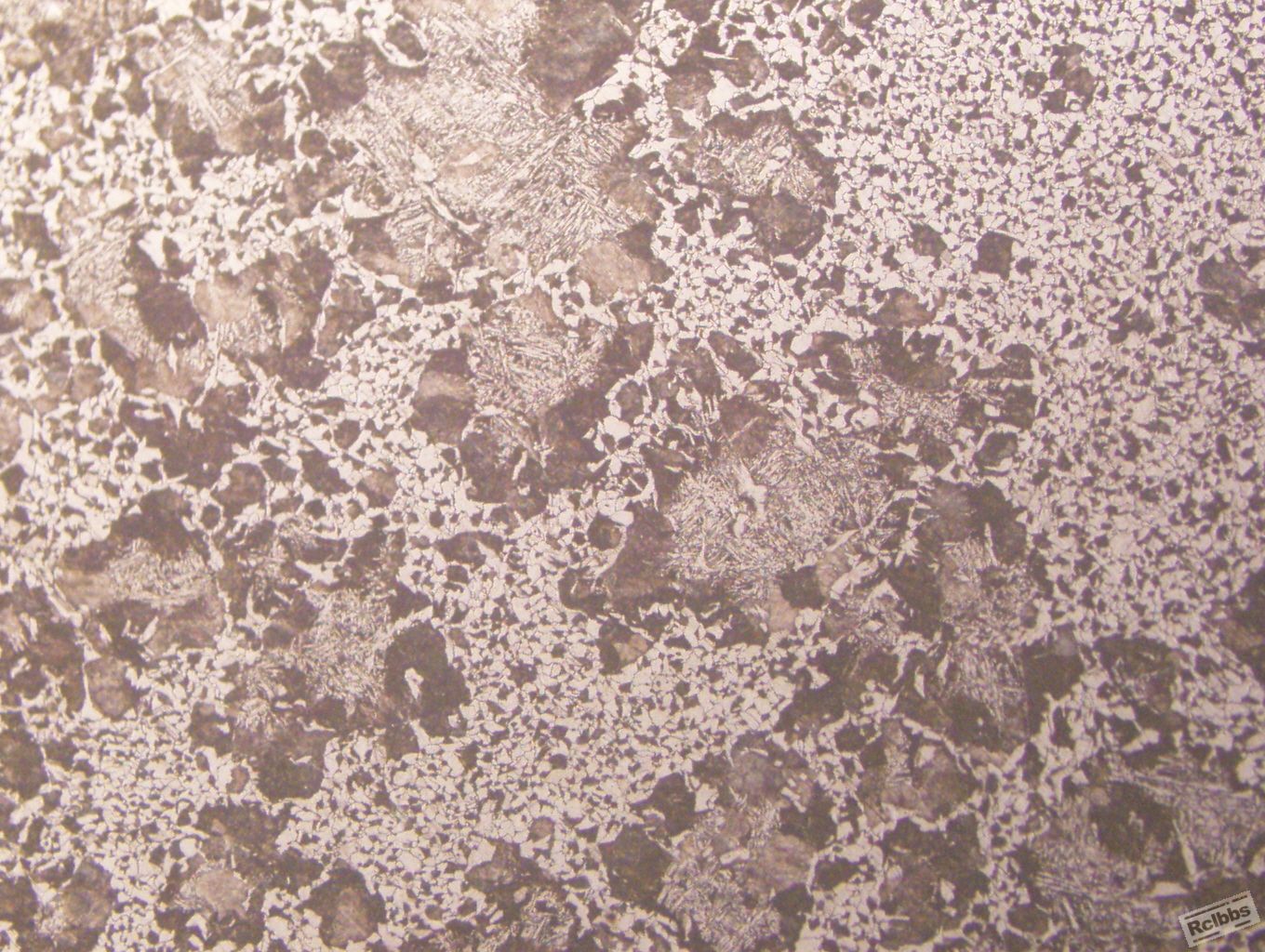

以上三图分别为等温正火同部位100X,200X,400X组织,请专家指点,分析原因!
签到天数: 220 天
发表于 2009-4-10 09:40:05 | 显示全部楼层
明显的锻造组织未消除!正火温度不够。
 楼主| 发表于 2009-4-12 11:01:02 | 显示全部楼层
是否是由于锻造过程造成组织粗大或过热,导致正火无法消除啊
签到天数: 902 天
发表于 2009-4-12 17:52:12 | 显示全部楼层
我感觉好象是正火温度低了或者是保温时间短了。楼主说说材料和工艺有没有风冷或者散冷
发表于 2009-4-13 14:46:39 | 显示全部楼层
楼上几位分析的有道理,造成原因是锻造后过热,组织粗大,经过一次普通正火无法消除其魏氏组织。经过二次正火和提高正火温度,加长保温时间可以消除
发表于 2009-4-13 15:56:13 | 显示全部楼层
锻造溫度太高組織粗大,須経二次正常化
 楼主| 发表于 2011-2-9 22:15:10 | 显示全部楼层
但实际是采用比第一次正火930低一点的温度920正火后粗大组织反倒是消除了啊,请专家指导啊
发表于 2011-2-12 11:06:12 | 显示全部楼层
正火后是不是环境温度太低了?比如天特别冷!
发表于 2011-2-12 11:12:29 | 显示全部楼层
正火用的  什么设备呀? 风冷环节!!!!!
