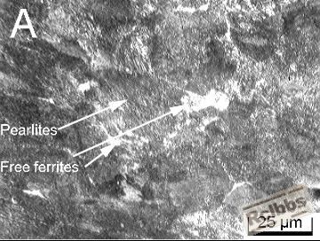

成分为60Si2Mn的弹簧钢一般是什么组织?
我有一60Si2Mn弹簧钢板,金相如图
400倍下拍的,组织是片状珠光体和游离网状铁素体,做弹簧钢这种组织是否合适?

发表于 2009-4-10 15:10:20 | 显示全部楼层
请问——该弹簧板的硬度有多高?

发表于 2009-4-10 20:57:22 | 显示全部楼层
60Si2Mn钢板,热轧显微组织正常。

回复 2# qinqiang268 的帖子
布氏硬度 266

发表于 2009-4-11 11:58:53 | 显示全部楼层
该板簧肯定要经热处理强化的吧!最好热处理强化前增加一道正火处理,以改善内部组织状态。

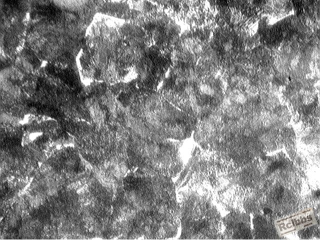

发表于 2009-4-11 12:00:26 | 显示全部楼层
观察图片:没有看到片状珠光体,只有粒状珠光体加大小不均的条块状铁素体。应该是处理过,相变不完全。以上个人推断,愿听不同观点评论。
 楼主| 发表于 2009-4-11 15:16:15 | 显示全部楼层
回复 6# renbenfg 的帖子
第一张我们拍的时候腐蚀的太深了,第二张可以看出珠光体来
发表于 2009-4-11 17:25:38 | 显示全部楼层
合适,不出现很多网状的铁素体就合适了
