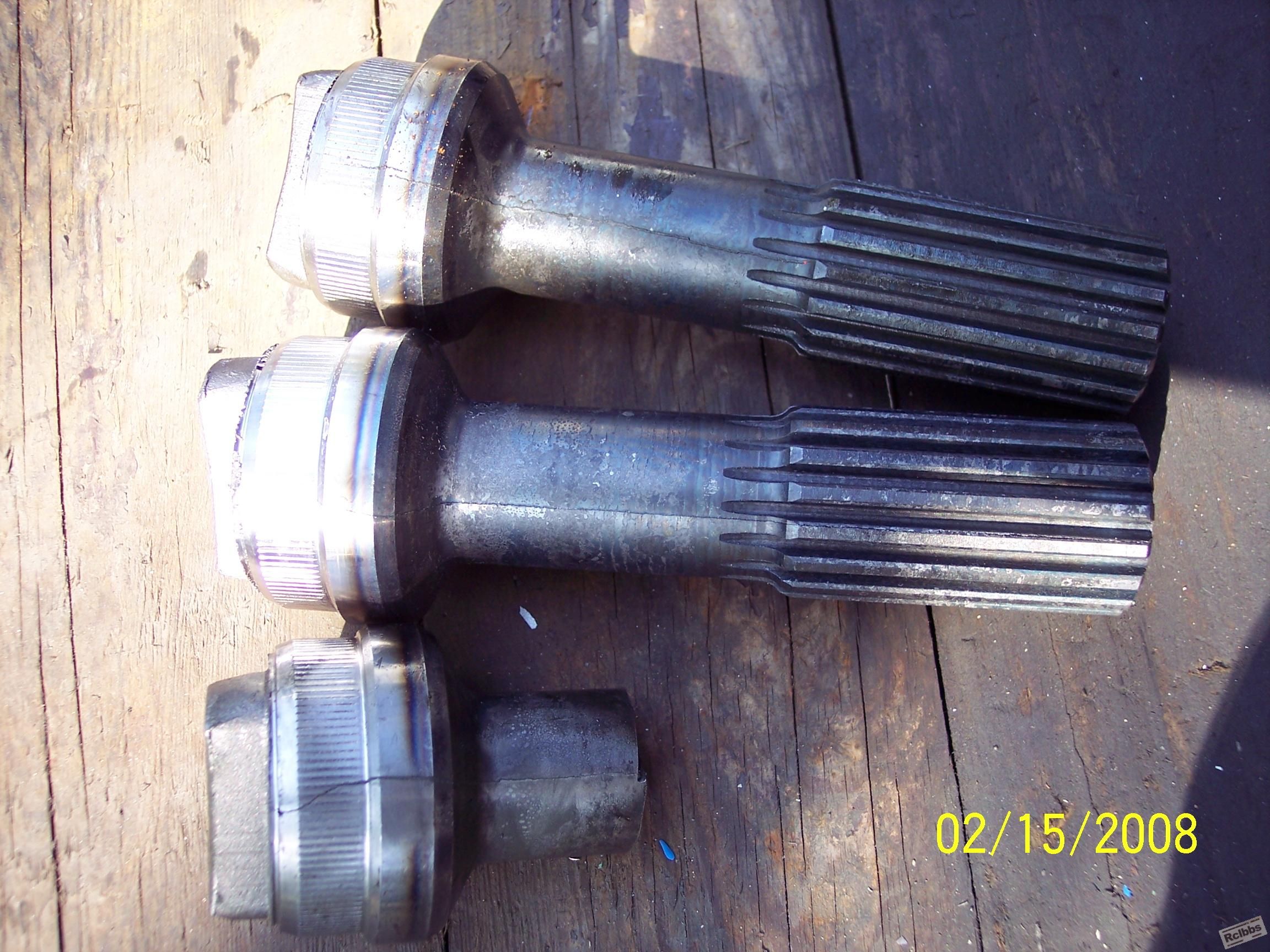

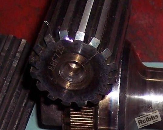

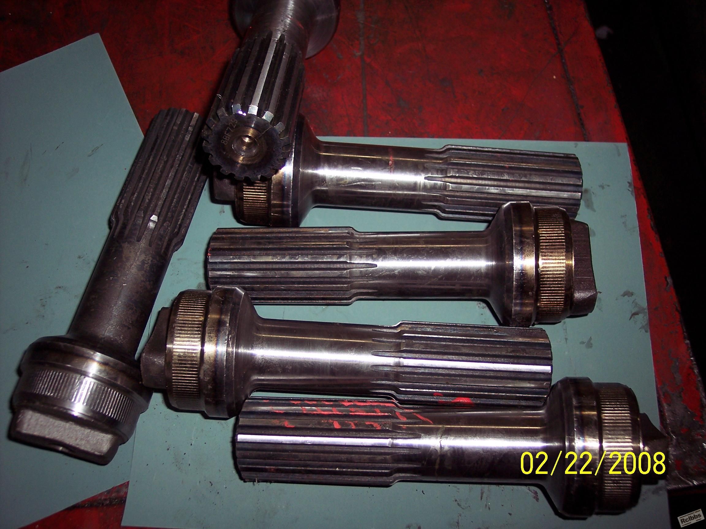

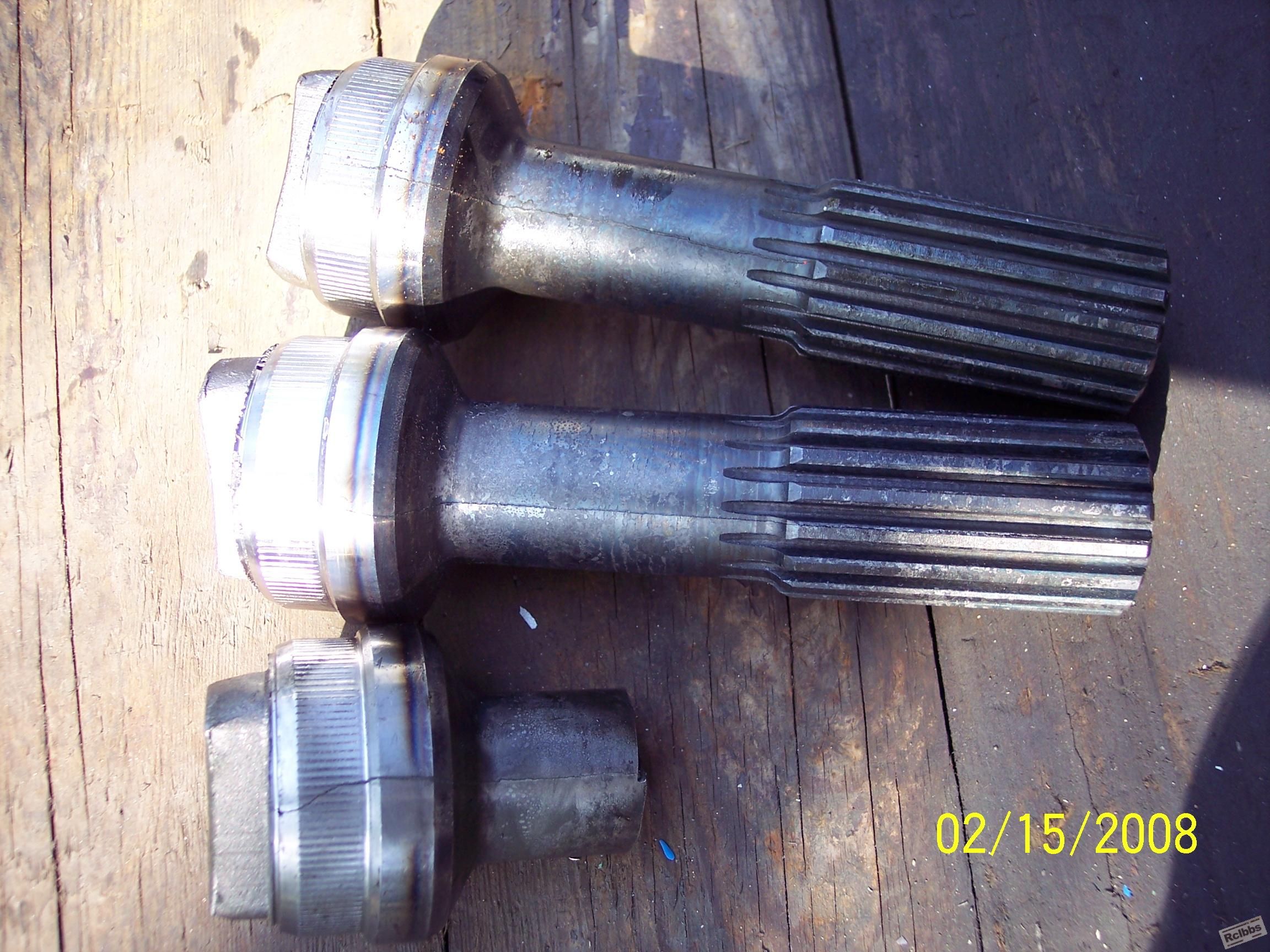

附件照片是一花键轴经感应淬火后发现表面裂纹,基本上都裂通了整个轴。
该轴杆部直径为φ38mm,裂纹沿轴线方向直线型裂开,裂纹深度在10~15mm。
感应淬火硬化层深度为2.0~3.5mm。
该轴材质为40Cr。坯料经过局部热镦粗锻打,后经调质处理——粗车——铣花键——感应淬火。
请各位帮助分析:
1.这种裂纹是感应淬火开裂?
2.是原材料缺陷导致开裂?
3.裂纹原因是什么?
4.调质淬火裂纹?
5.如果是调质淬火裂纹,怎么在感应淬火后才被发现?
6.怎样区分是感应淬火开裂还是调质裂纹?
花键轴裂纹照片
花键轴裂纹照片
花键轴裂纹照片1
花键轴裂纹照片1

根据你的描述,个人观点:
这种裂纹属外表面纵向裂纹。产生原因为原材料宏观缺陷造成。如表面折叠。炭化物剥落等。这种裂纹较深而平直。

发表于 2009-4-10 18:47:27 | 显示全部楼层
棒料本来就有裂纹
发表于 2009-4-10 20:11:49 | 显示全部楼层
看你的工艺路线,在热镦粗锻后,没有进行过预先热处理就直接调质处理了,这也是产生裂纹的原因之一。

发表于 2009-4-10 20:21:36 | 显示全部楼层
原材料有带状缺陷,热镦粗锻对开裂影响不会太明显

发表于 2009-4-10 20:37:40 | 显示全部楼层
从该轴端面可看到,裂纹垂直于表面,几乎裂至心部,我认为是感应淬火引起的开裂。
如果是调质淬火引起的开裂,在粗车时即能发现。
如果是原材料表面有裂纹,在镦粗时即能发现。
发表于 2009-4-10 20:39:34 | 显示全部楼层
假如是调质裂纹,感应淬火硬化层分布会怎么样?裂纹处的涡流会不会断掉?
发表于 2009-4-10 20:40:36 | 显示全部楼层
只要看看硬化层分布,就......

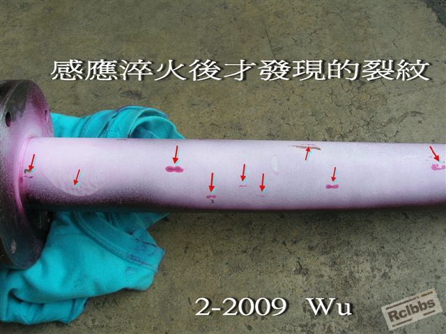

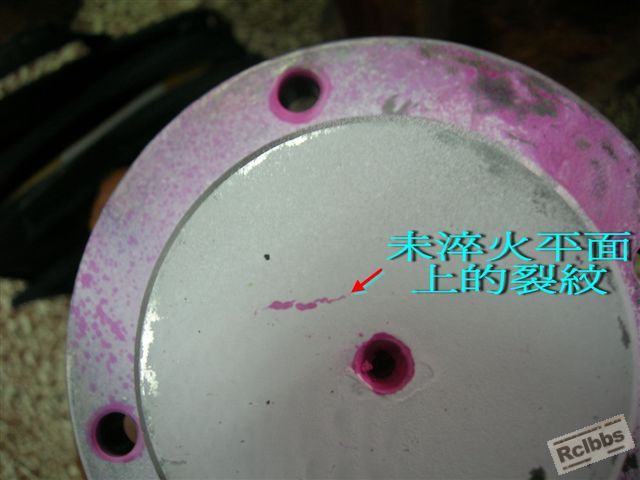

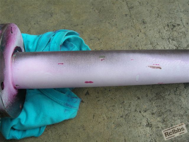

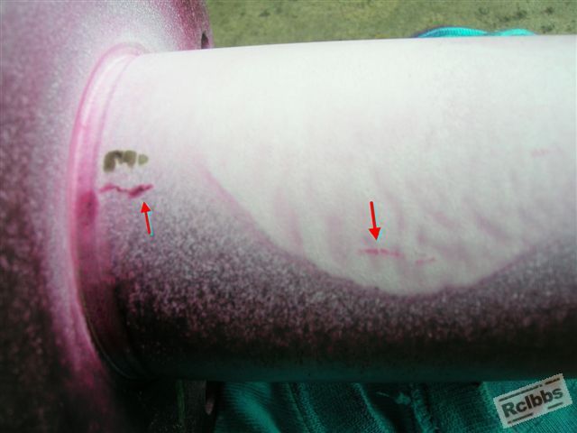

发表于 2009-4-10 22:01:33 | 显示全部楼层
回复 1# qinqiang268 的帖子
我這例子是原材料問題. 還好未淬端也有裂紋, 否則責任又推來推去.
呈現裂紋最好用滲透探傷劑顯現.
[ 本帖最后由 leomet 于 2009-4-11 23:48 编辑 ]
签到天数: 941 天
发表于 2009-4-10 22:09:48 | 显示全部楼层
leomet 吴先生,这种缺陷我们称为“发纹”,原料缺陷。

 楼主| 发表于 2009-4-11 07:37:44 | 显示全部楼层
应该是原材料裂纹所致!
但在裂纹边缘未看到有脱碳层等缺陷,只发现内部非金属夹杂物较多。是否为非金属夹杂物导致在感应淬火时开裂?
发表于 2009-4-13 21:26:10 | 显示全部楼层
应该是原材料或锻打过程中造成的缺陷,在淬火后显现出,感应淬火不可能产生这样的裂纹

发表于 2009-4-13 21:35:42 | 显示全部楼层
原帖由 qinqiang268 于 2009-4-11 07:37 发表
应该是原材料裂纹所致!
A、B、C、D、DS,夹杂物级别是多少?
发表于 2009-4-23 22:39:15 | 显示全部楼层
会不会是淬火液的缘故,你们用事什么淬火液,是自来水吗?因为自来水的冷却速度很快,这样也很容易导致材料开裂
发表于 2009-4-24 08:50:09 | 显示全部楼层
最近三个月也遇到多次类似问题,只是我们的材料是45钢。分析下来结果有三:第一是原材料问题,第二是锻后热处理问题,第三是表面感应问题。按此一道道排除就是。
发表于 2009-4-24 13:49:47 | 显示全部楼层
原帖由 MYG 于 2009-4-10 22:09 发表
的确。行话也叫“鬼线”,一般是由于钢中的非金属夹杂物所致。

 楼主| 发表于 2009-4-25 05:19:58 | 显示全部楼层
钢中非金属夹杂物将导致调质淬火时形成裂纹或严重应力,又在感应淬火时在原微裂纹上开裂!
发表于 2009-8-14 17:27:31 | 显示全部楼层
我们单位也经常出现这样的问题,原因只是猜测中。没有人能说了算的。
这个零件还可能有个原因。就是机加应力没有消除,感应加热时产生的裂纹。
