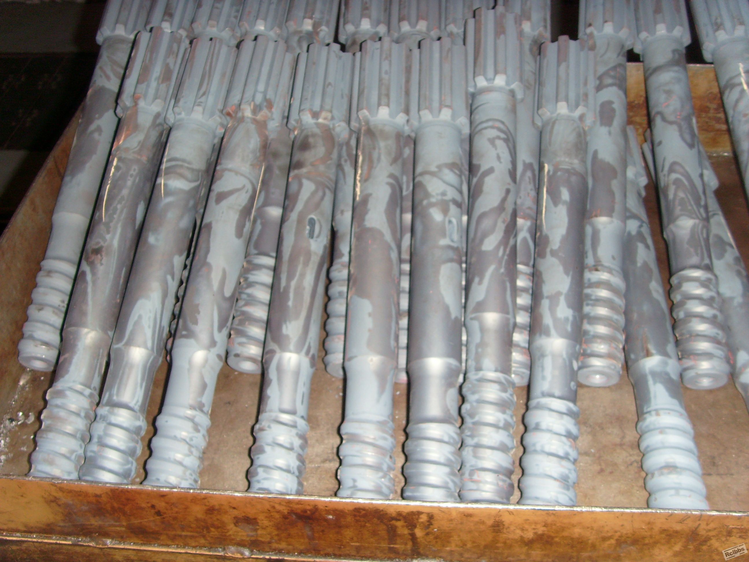

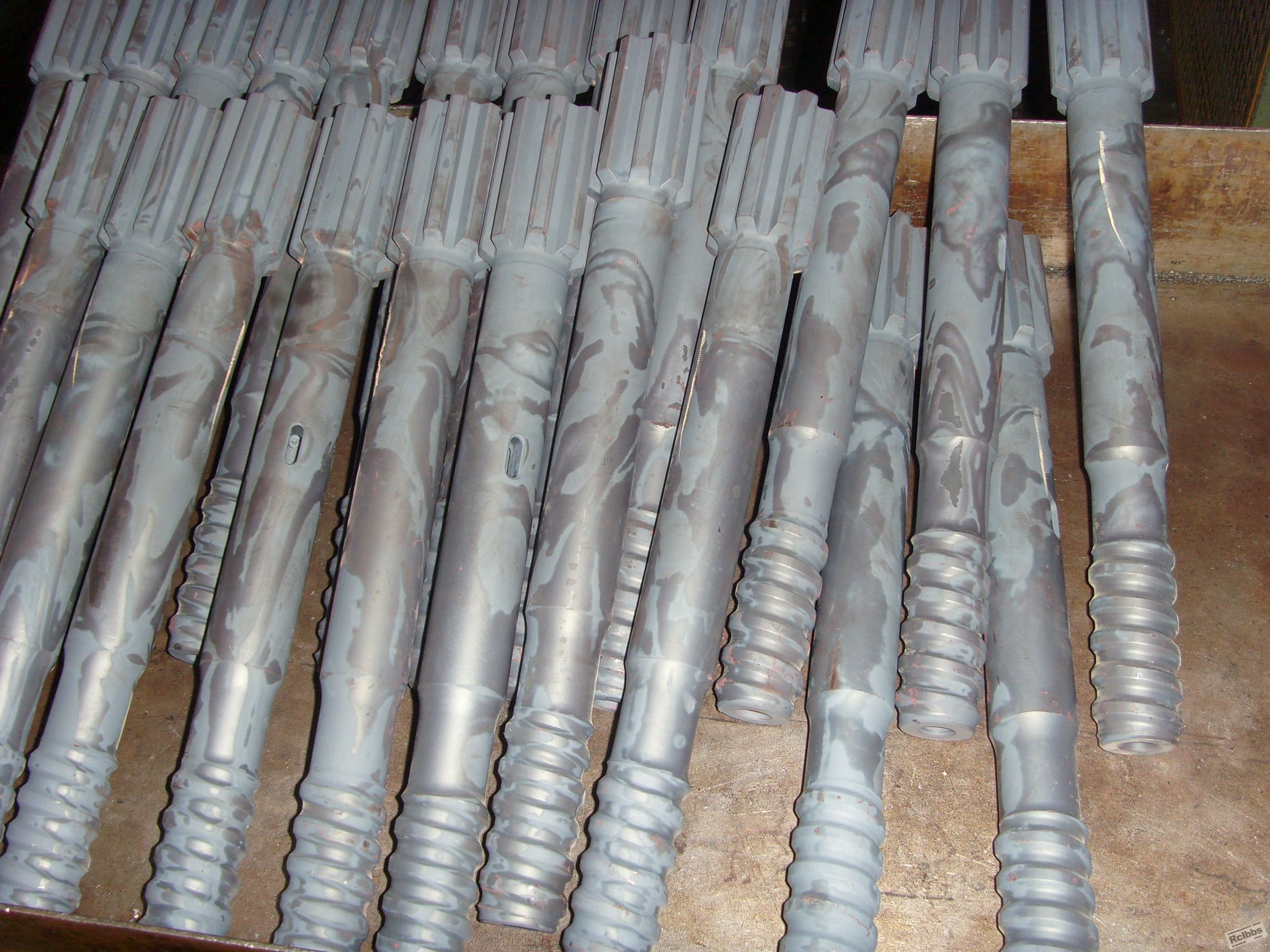

我的产品用千分之五的清洗剂及千分之五的防锈剂清洗后,进行渗碳,渗碳后直接淬火,淬火方式为强风冷却,看到产品表面有很多花斑,经抛丸后无法去除,请大家分析一下原因.照片见附件
 楼主| 发表于 2009-4-10 16:00:24 | 显示全部楼层
请大家来发表一下产生此现象的原因,因为本人实在是找不出原因,我们的这种产品一直用这台热处理炉做,但就是有时候没有,有时候特别多这种花斑,其中小产品特别多这种花斑,大的比较少或不明显.

你是用空气来淬火吗??
我个人的意见是,在没有硬度不均匀的情况下,工件表面上有水渍(不干净)造成的

发表于 2009-4-10 17:09:50 | 显示全部楼层
应该和清洗剂清洗后没有漂洗干净有关系。小件的产品其间隙小就更加不容易清洗干净,所以淬火后会出现楼主的这种现象。

发表于 2009-4-11 16:59:02 | 显示全部楼层
5楼说的没错,应该是清洗后没有漂洗干净的缘故。我单位也碰到过,零件从清洗液里出来后用清水冲一下,缺了这一步会影响渗碳的。楼主有没有看过花斑地方的硬度和组织情况,如果和其他地方不一样就麻烦了
 楼主| 发表于 2009-4-11 17:37:11 | 显示全部楼层
有花斑的地方硬度比没有花斑的地方硬度约高HRC1度的样子,但从显微组织上看,几乎没有区别,现在只要想降低清洗剂的浓度,但当清洗剂的浓度降低后,又怕清洗不干净,使后道工序,涂除防渗剂的地方涂不上,这样就会带来更大的麻烦,至于再加一道清水漂洗,目前还加不了,因为此清洗机坏了,我的清洗液并不是每天都换的,如果每天都换的话成本上负担不起,因为外资企业的这些溶液必须送到污水处理厂才能处理,通常半个月换一次

发表于 2009-4-12 20:22:08 | 显示全部楼层
建议预热
建议入炉前经过400度左右的预加热,主要目的是高温去油污,减少渗碳花斑的出现。

发表于 2009-4-15 19:20:26 | 显示全部楼层
高温下残留的清洗剂是否会与工件发生反应,这是一个问题。同时喷砂可以去除,但同时会破坏了工件的表面光洁度及尺寸要求。
楼主我们怎么遇到同一个问题,今天我们在对一批齿轮渗碳后抛丸发现有此现象,我们形成的原因不在于清洗烧碱的缘故,主要是产品酸洗后放置时间长产生锈斑的缘故
