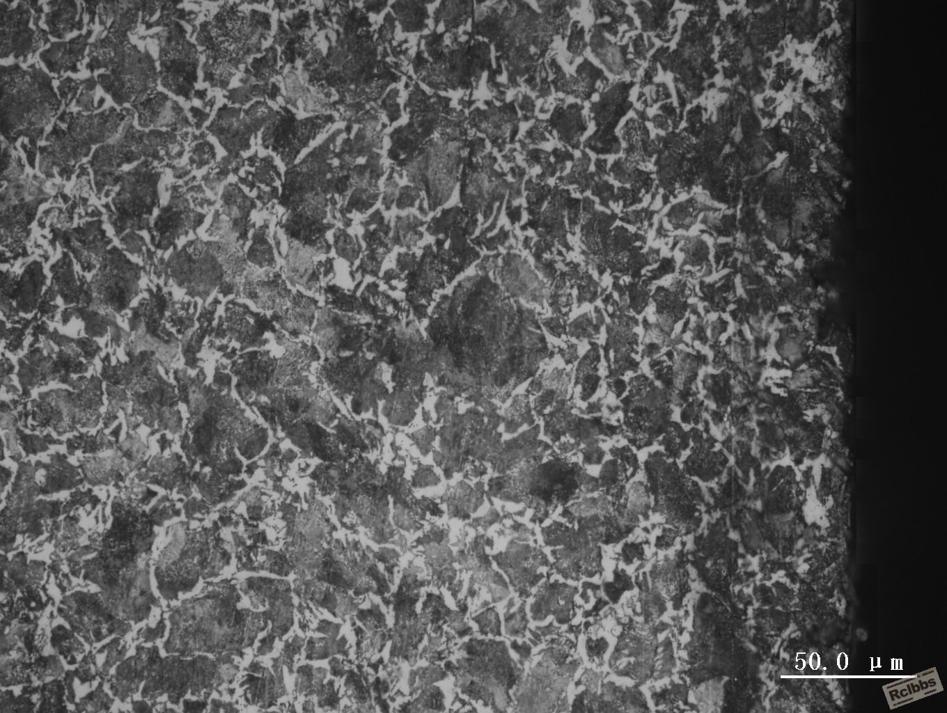

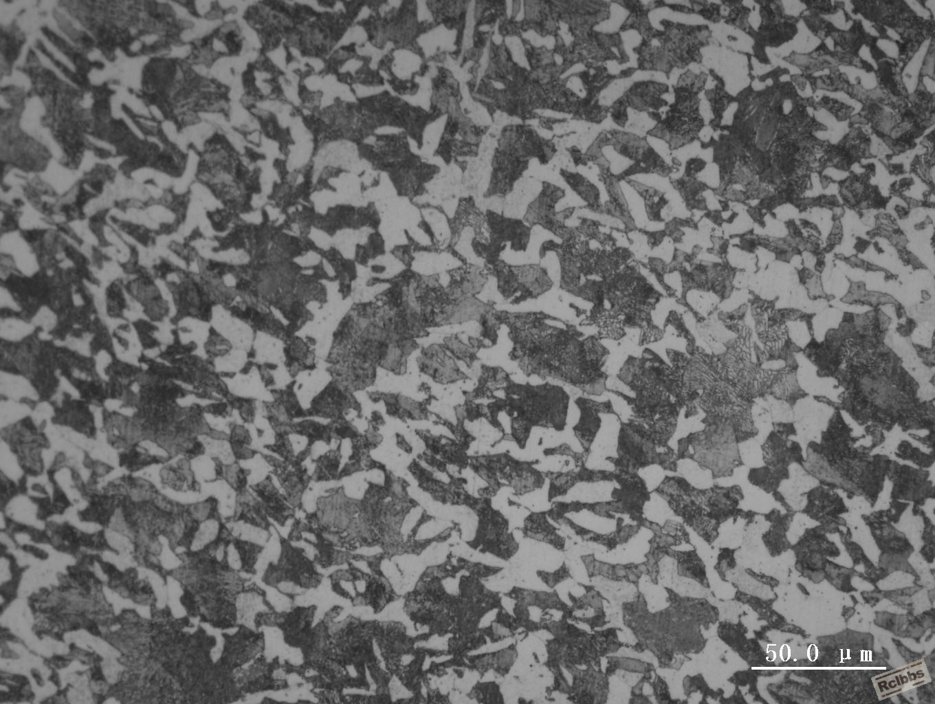

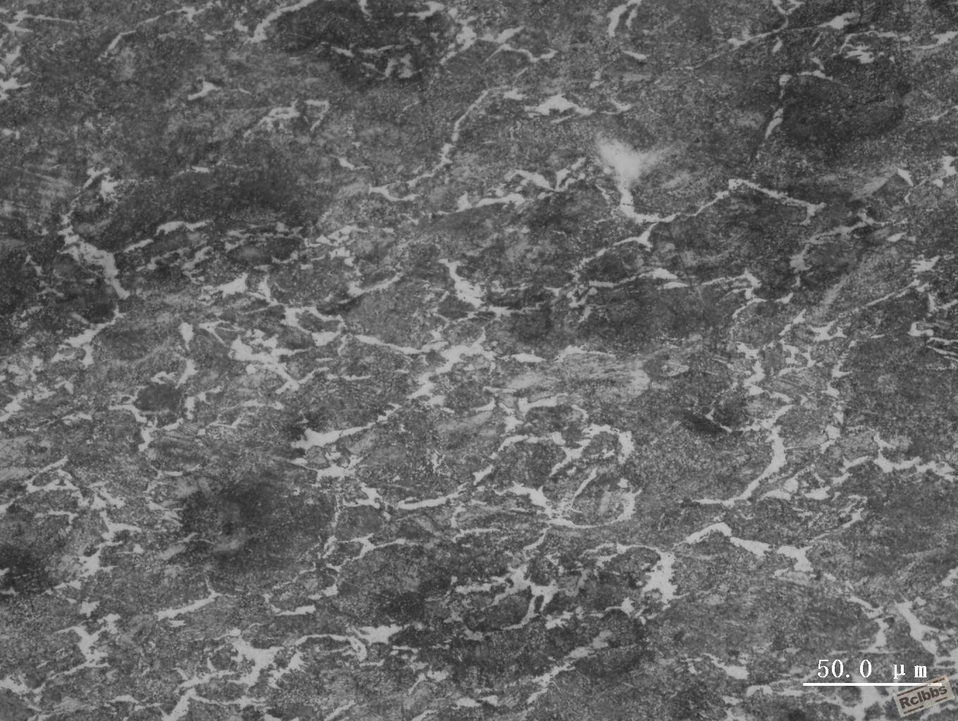

这是我实验的金相照片,是不是45钢啊?我编辑了一下原来的帖子,为了对比,再加了一幅图片,两张都是放大500倍的,都是45钢,但是组织差别太大,是由什么原因造成的啊?希望各位赐教。

应该是45#钢。
是否经过调质处理?如果是经过调质处理的话,该料存在严重冷却不足。
发表于 2009-4-10 17:49:17 | 显示全部楼层
最后一张图片应该是经过调质的, 未能达到淬火后的马氏体组织,不知道加热温度是多少, 冷却时间?

发表于 2009-4-10 20:50:30 | 显示全部楼层
都是45#钢,
比如45#钢调质,直径50mm圆棒
第二张所在位置在心部,因不在淬透性区域内,组织基本接近正火组织沿晶界析出的网状铁素体长大呈块状
第三张在淬火态马氏区过渡层区域,因淬透性下降沿晶界析出网状铁素体。
第一张图片位置在第二、第三张之间
 楼主| 发表于 2009-4-11 07:38:15 | 显示全部楼层
第一张和第三张是同一个试样的不同部位,第二张是另一个试样。除了热处理工艺之外,哪些因素还可能造成这种组织差别啊?

发表于 2009-5-6 22:16:29 | 显示全部楼层
根据碳含量应该材料材料没有问题.
第一张应该是非平衡冷却的组织,第二张相对平衡冷却的组织.
发表于 2009-5-7 08:50:25 | 显示全部楼层
第2张属于正火态。第1、3张属于调质态。
