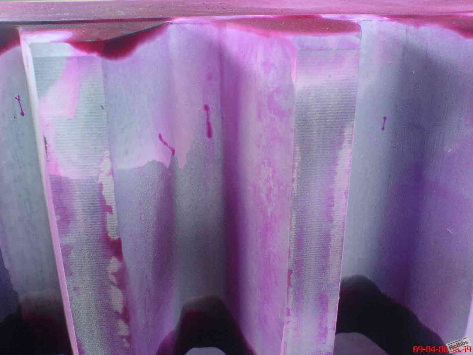

齿轮沿齿沟淬火时齿沟出现淬火裂纹,但深度很浅,稍打磨后(深度20道左右)着色探伤已没裂纹),请各位高手指教形成的原因。
发表于 2009-4-12 16:06:11 | 显示全部楼层
把感应器图片传上来,还有工艺参数

是模数16吗?冷速过快
发表于 2016-3-30 19:03:07 | 显示全部楼层
怎么解决的  ,穷做实验也是有裂纹
发表于 2016-3-30 21:00:55 | 显示全部楼层
小问题,这个问题以解决,是沿齿勾淬火,不注意,就是这样。

从楼主的描述,估计也没有剖开看裂纹内部金相。毕竟单齿淬火工件比较大,切检成本比较高。但是光看一张图片,很难分析原因是什么。
