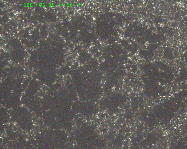

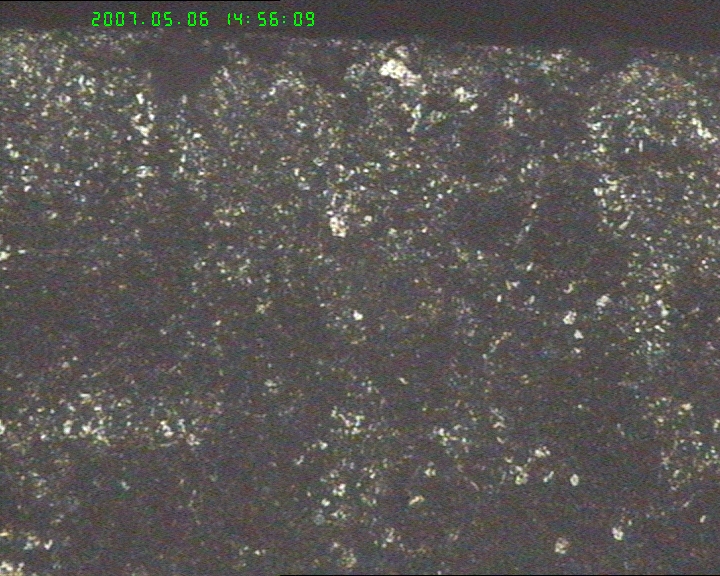

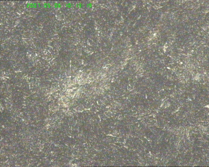

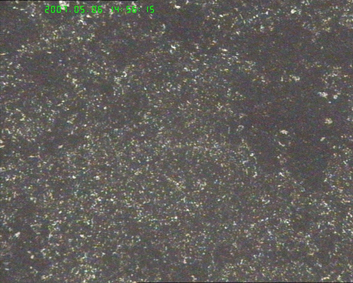

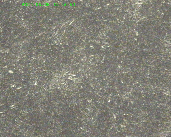

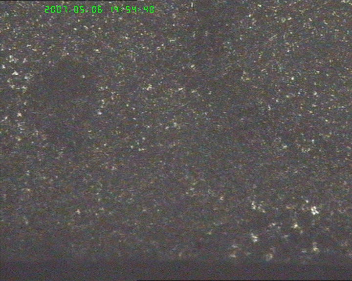

 楼主| 发表于 2007-5-8 11:58:30 | 显示全部楼层
这是淬火后金相图片,大家看看,6*30MM横截面视场拍的7张图片,太丑了!
发表于 2007-5-8 17:07:37 | 显示全部楼层
基本是冷却问题,个人意见  ,先正火,淬火温度820-830,保温时间可短一些,水冷,下水后不要搅拌,静止水冷可减小变形,并且不要冷透.
发表于 2007-5-9 09:42:53 | 显示全部楼层
是网状铁素体啊!说明加热温度与保温时间都够了。
 楼主| 发表于 2007-5-9 23:44:43 | 显示全部楼层
不知两次正火是否能消除,我要试试看,有结果告诉大家
