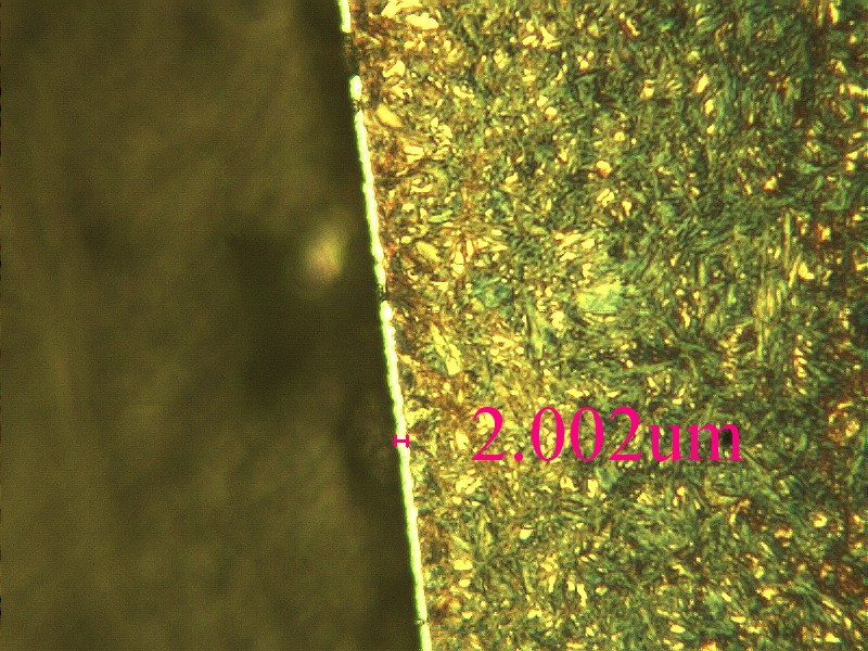

有一轴承内圈外径及沟道表面颜色为浅灰色,而倒角和内径为正常颜色。剖开后金相组织显示为渗碳淬火而表面灰色部分附着白亮的一层附着物,深度为0.002mm,请问大家该套圈表面是碳氮共渗还是其他表面金属镀层?

碳氮共渗大概不是,金属涂层可能性大一点.镀Zn吗?
使用部位是外径还是内径呢?你有测白亮层附着物(深度为0.002mm)的硬度吗?
 楼主| 发表于 2007-5-7 16:54:31 | 显示全部楼层
轴承内圈,使用部位就是沟道,有这样的加工方法吗?外径和沟道表面镀上了而倒角部位没镀上(注:倒角部位为非加工部位)因条件限制,硬度无法检测。

也可能是在长期的使用过程中,使用部位与其接触的零件发生相互作用而生成的一层致密的化合物层.

白层的里面有过渡区,我认为不是镀金属,而是渗入物质。有这样二种可能,1,是炭氮共渗,2,是复合热处理,氮化以后淬火。

有点象渗铬层,因为表层有贫碳现象,渗铬工艺与此相符,可以打一下显微硬度确认一下

记得我做毕业设计的时候,在YG8硬质合金上镀Cr7C3,得到的金相与此类似~~等下找到照片传上来看看

没有那么复杂吧。我认为就是渗碳淬火-磨内圈-精校,表面的白层为挤压产生的白亮层。
