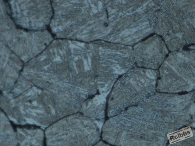

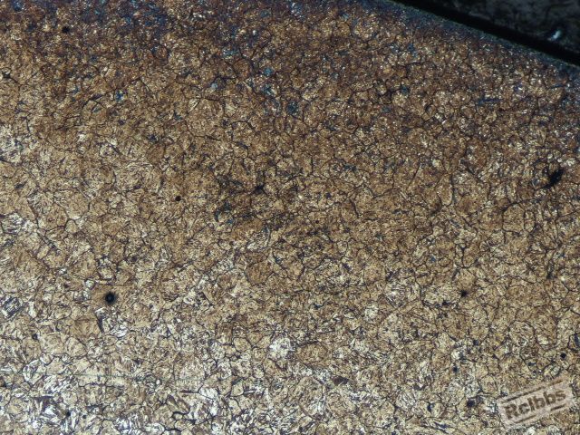

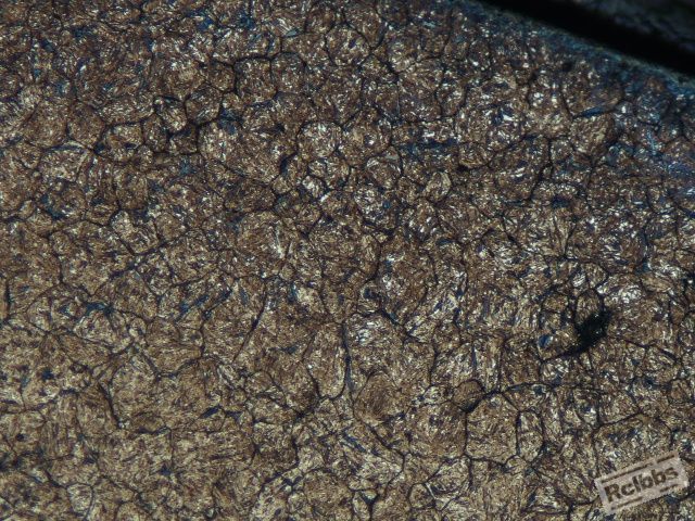

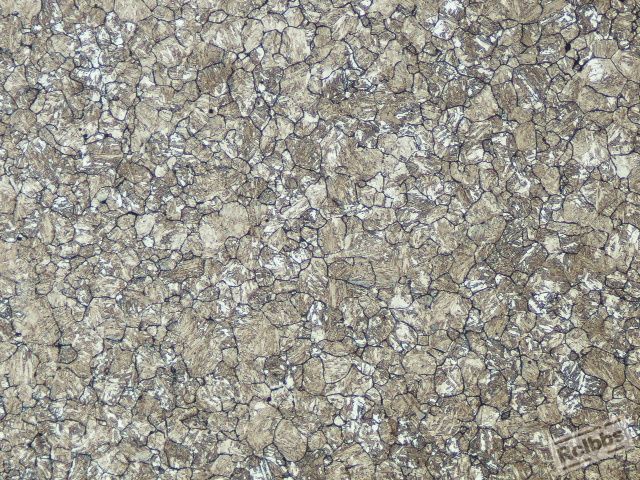

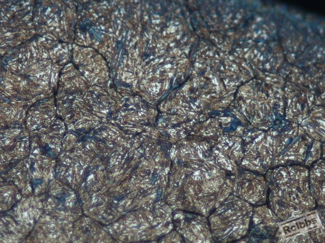

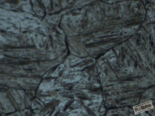

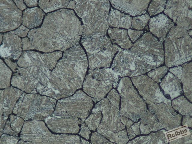

渗碳晶粒度腐蚀的怎么样?

晶粒度看上很清楚!楼主是怎样腐蚀的?
能否给大家说说....
发表于 2009-4-13 22:30:42 | 显示全部楼层
组织出来了 但是晶粒度很清楚
渗碳法做的?
发表于 2009-4-14 08:44:24 | 显示全部楼层
请教
能否把腐蚀的过程和腐蚀剂的配比跟大家分享下???
签到天数: 77 天
发表于 2009-4-14 08:53:03 | 显示全部楼层
好像应该是用苦味酸加热腐蚀出来的
发表于 2009-4-14 09:56:24 | 显示全部楼层
渗碳淬火回火后直接用苦味酸饱和水溶液加热腐蚀出来的。
发表于 2009-4-14 09:58:37 | 显示全部楼层
是渗碳淬火回火后直接用苦味酸饱和水溶液加热腐蚀出来的。而用渗碳淬火后(不回火)直接用苦味酸饱和水溶液加热腐蚀出来的更清楚。
 楼主| 发表于 2009-4-14 21:08:07 | 显示全部楼层
回复 4# ayuksd 的帖子
试剂是日本人从日本带回来的。日文看不懂  黄色的药粉 加双氧水在加点水 放在锅里煮一会  就好了
并不是每次都能腐蚀这么好
签到天数: 27 天
发表于 2009-4-14 21:57:52 | 显示全部楼层
苦味酸就是黄色粉末
发表于 2009-4-15 02:00:21 | 显示全部楼层
一定是苦味酸啦,看看腐蚀的效果就能猜出来,苦味酸腐蚀通常都是表面不是很平整,看起来有些立体感,通常来讲如果基体是马氏体比较好腐蚀,用较稀的硝酸酒精有时比苦味酸要好使
