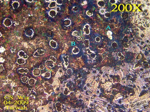

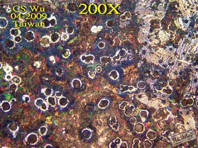

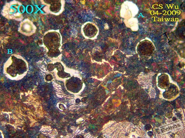

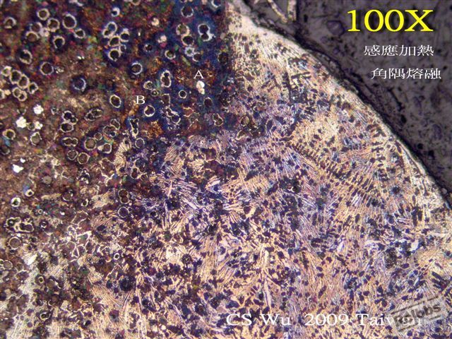

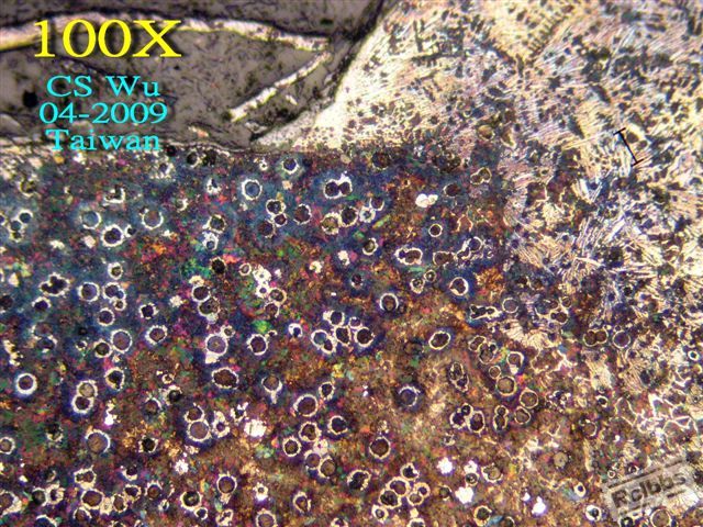

感應加熱 故意把角隅熔了.
這樣就可找到高碳M+A.

感谢吴老师。很好的照片。
在感应加热区是否存在“白口”组织?

回复 2# qinqiang268 的帖子
右側是白口.

彩色金相就是漂亮,有白口吗?
发表于 2009-4-15 11:26:56 | 显示全部楼层
回复 4# leomet 的帖子
白口是因为加热温度高产生的吗?

回复 4# leomet 的帖子
应该叫“反白口”

发表于 2009-5-9 20:43:50 | 显示全部楼层
不应该叫“反白口”
发表于 2009-5-9 21:45:34 | 显示全部楼层
回复 10# 盛丽丽 的帖子
为什么不应该叫反白口
签到天数: 446 天
发表于 2009-5-10 07:18:23 | 显示全部楼层
在铸件心部和热节部位形成的渗碳体,称为反白口,以区别分布于铸件表面的渗碳体(正白口)。此图表面感应淬火加热温度过高形成过烧组织,不应用白口来称呼它。个人理解,不足为凭。

回复 11# 风来疏竹 的帖子
过烧后的组织是魏氏组织吧。请问楼主:热节处由于冷却慢而使得白口化元素聚集,同时使石墨化元素硅贫乏,从而造成反白口,请问反白口组织在感应加热后会不会遗传下来?

回复 12# 盛丽丽 的帖子
请问:铸态下的组织看过吗?会不会铸态下就存在着反白口,在感应处理后遗传下来呢

回复 15# 风来疏竹 的帖子
故意燒熔的. 鉄水迅速凝固就生白口.

发表于 2009-5-13 08:21:23 | 显示全部楼层
不是反白口,铁液激冷造成的。

发表于 2009-5-13 20:35:46 | 显示全部楼层
楼主照片是:感應加熱 故意把角隅熔了。
