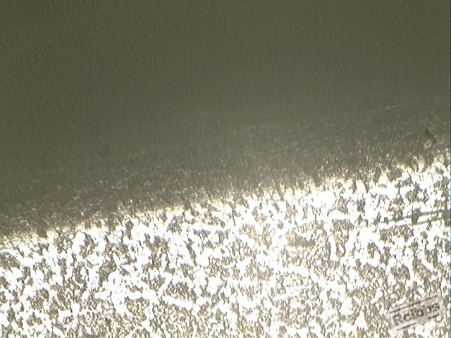

诸位老师:材料28CrMo的淬火930保温100S+回火645保温140S进行主调质处理后,在管端取了1公分的圆环做下硬度试验,结果:外表面的硬度只有16.5-23HRC,心部为:26.5-27.5HRC,内表面硬度为:20-23HRC左右,为什么我表面的硬度值这么低呢?按理论讲外表面的硬度应该比心部的要高点才对呀!!!我怀疑是不是淬火温度过高保温时间过长外表面而造成的氧化脱碳及晶粒粗大引起的.请专家进一步的分析指点!!!

热处理工艺没有什么问题。
如果怀疑是淬火温度过高保温时间过长,可以检测下金相组织。
应该是原材料表面本身存在氧化脱碳的现象。

发表于 2009-4-14 19:20:54 | 显示全部楼层
淬火温度过高,表面氧化脱碳严重。做个金相就可以发现了。你用的材料淬火温度应该在880℃左右应该就可以了。

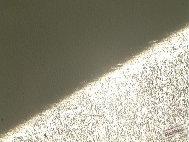

非常感谢楼上兄弟的帮助与工作的指导!!!
通过金相分析原因已经查出主要是原材料本身存在脱碳!现和大家分享!
