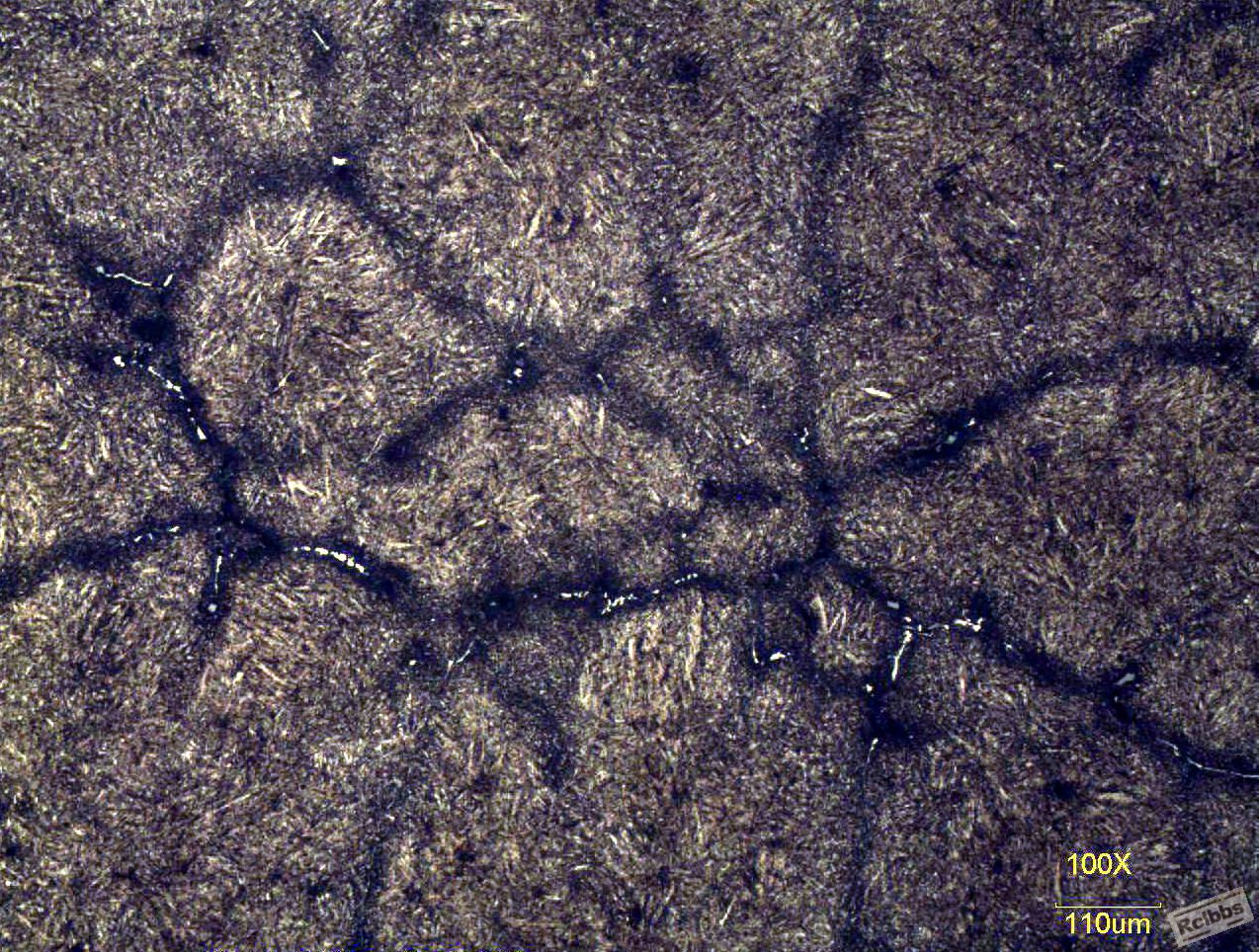

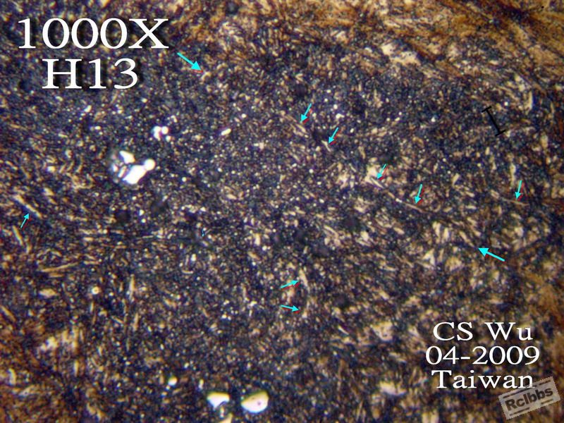

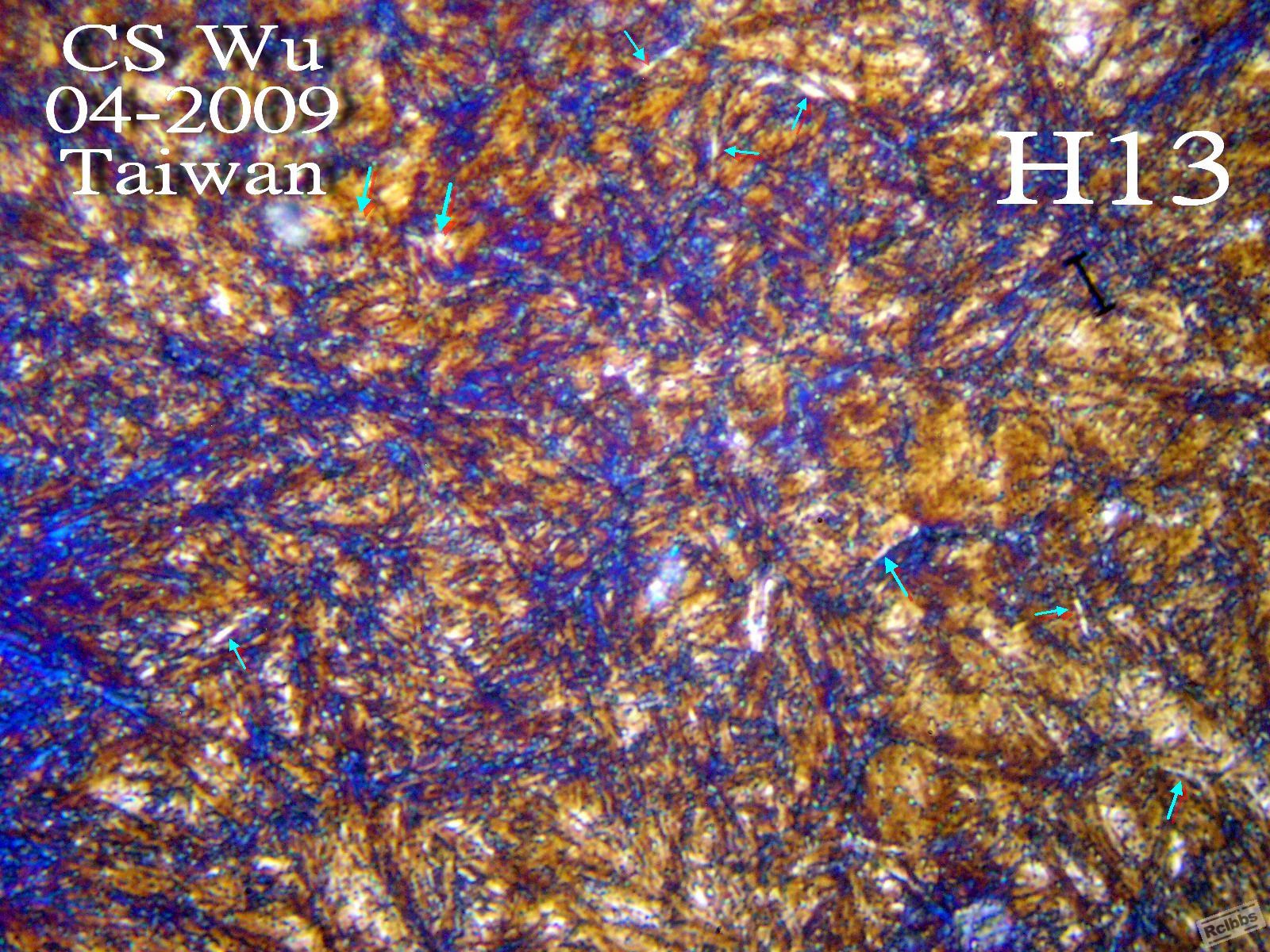

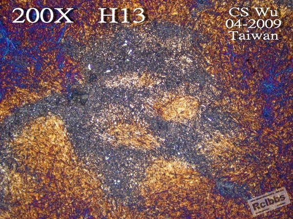

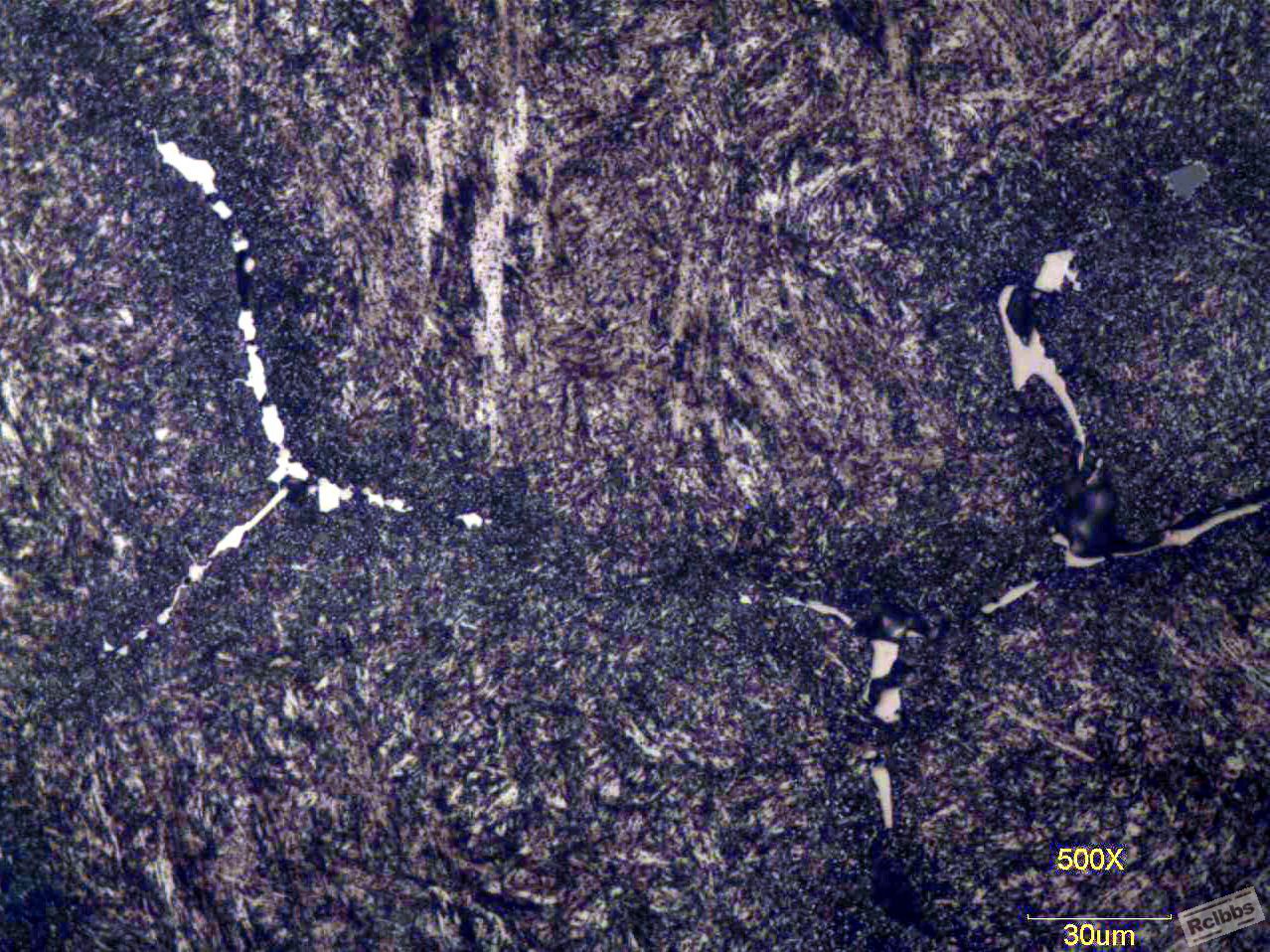

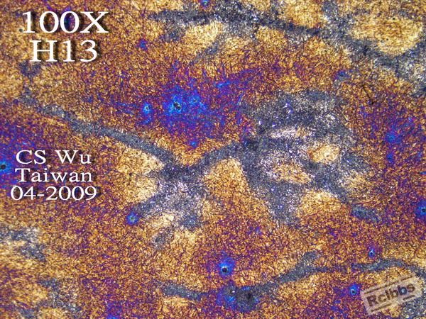

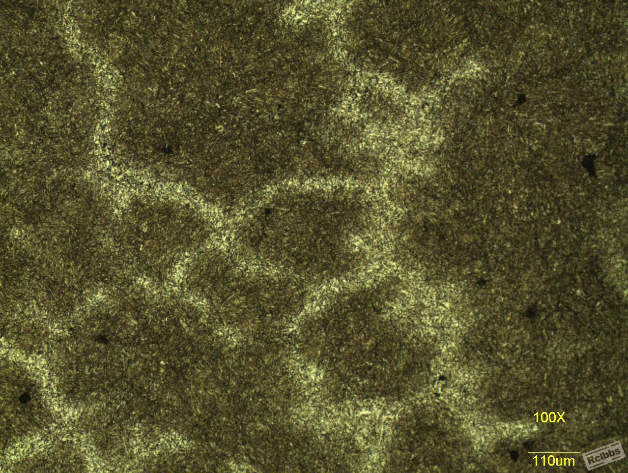

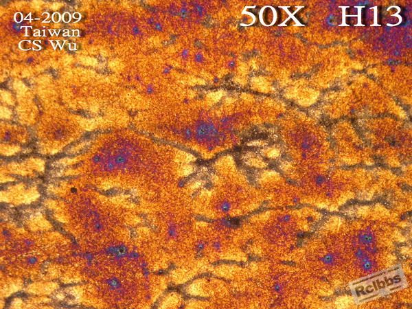

樹枝晶凝固偏析,   淺色區中心為最初凝固區---貧碳區---成份低於平均值. 暗影區為最後凝固區 ---富碳區---成份高於平均值. 富碳區常常(十之八九)可找到(晶界)(初析)碳化物(照片897箭頭所指), 所以材料韌性低劣.

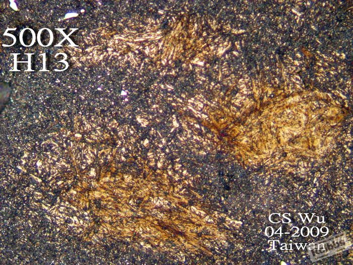

H13模具钢组织——请教吴老师
这是H13钢制热挤压模具组织照片,请教吴老师——该组织是否为“枝晶偏析”?
该缺陷对热挤压模具寿命影响有多大?
请吴老师在百忙中帮助解答。谢谢!

回复 2# qinqiang268 的帖子
正是. 你這材料更嚴重. 擠壓模所受撞擊應力不大. 應可撐一段"短"時間.
基本上, 那些白色液析碳化物, 你可視之為"微裂".

這(金)相, 就是我常說的"短命相".
買到這種原材料, 模具加工, 熱處理加工, 大家都做白工. 有時熱處理還要背黑鍋.
