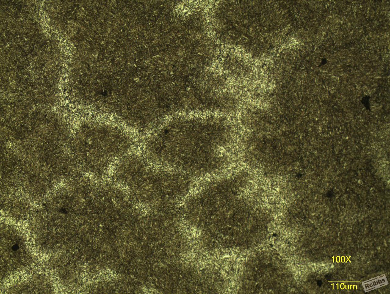

这是H13钢制热挤压模具金相组织,该组织状态的模具硬度为46~48HRC。但使用时寿命很短,属早期失效!
请各位大侠帮助诊断——1. 是原材料在什么时候的缺陷导致出现该组织?如何避免?
                                              2. 已经是这种原材料组织状态,通过对模块多火锻打、加大锻比到多大才  能消除该缺陷?
                                             3.通过热处理方式是否可以改善这种缺陷组织?
多谢!

碳化物沿晶界析出,在锻造后冷速过慢或者球化退火不良引起的
从100倍图片看,晶粒粗大,似乎是过热组织.
能否提供详细的热处理工艺参数呢?

这种过热组织应该是原材料枝晶偏析导致的?还是坯料锻打加热温度过高导致的?
采用扩散退火是否可以消除?

出现链状碳化物,碳化物成封闭网状,组织看着粗了,难怪要开裂,明显是原材料有问题后续加工无法消除,选用合理的锻造能改善,扩散退火就免了,还有你的淬火没问题的话球化退火存在问题,淬火时没开裂算不错了。选用优质进口钢吧,省心省力,就是看你舍不舍得银子,

1,初步可以确定钢材质量比较差;沿晶碳化物没有消除;需要对钢材做组织细化处理;
2,从第一张图片看,请检测一下热处理淬火的冷却速度是否足够,怀疑冷速较慢。
以上建议供参考。

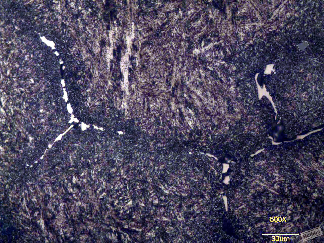

图2枝状共晶碳化物并没有在锻造时击碎,从图片看好像是铸造钢锭直接开模使用或者锻造比非常小;这种组织钢材做成的模具寿命是非常短的。

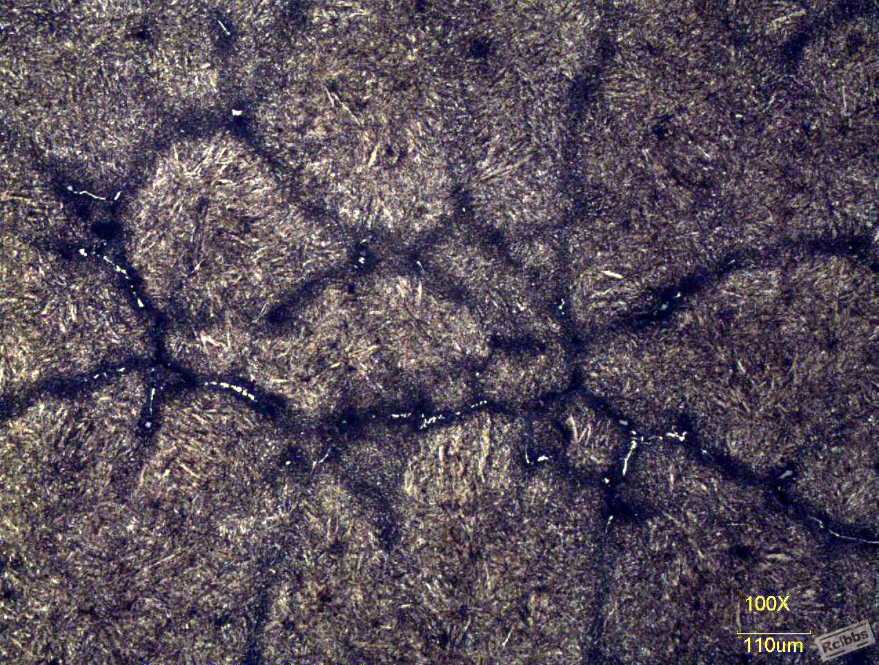

图3图片,显示了比较厚重晶间碳化物,形成原因可能是锻造温度过高,而停锻的温度也高,在随后的冷却过程中冷速过缓造成的。---消除方法可以采用高温正火与球化处理消除。
