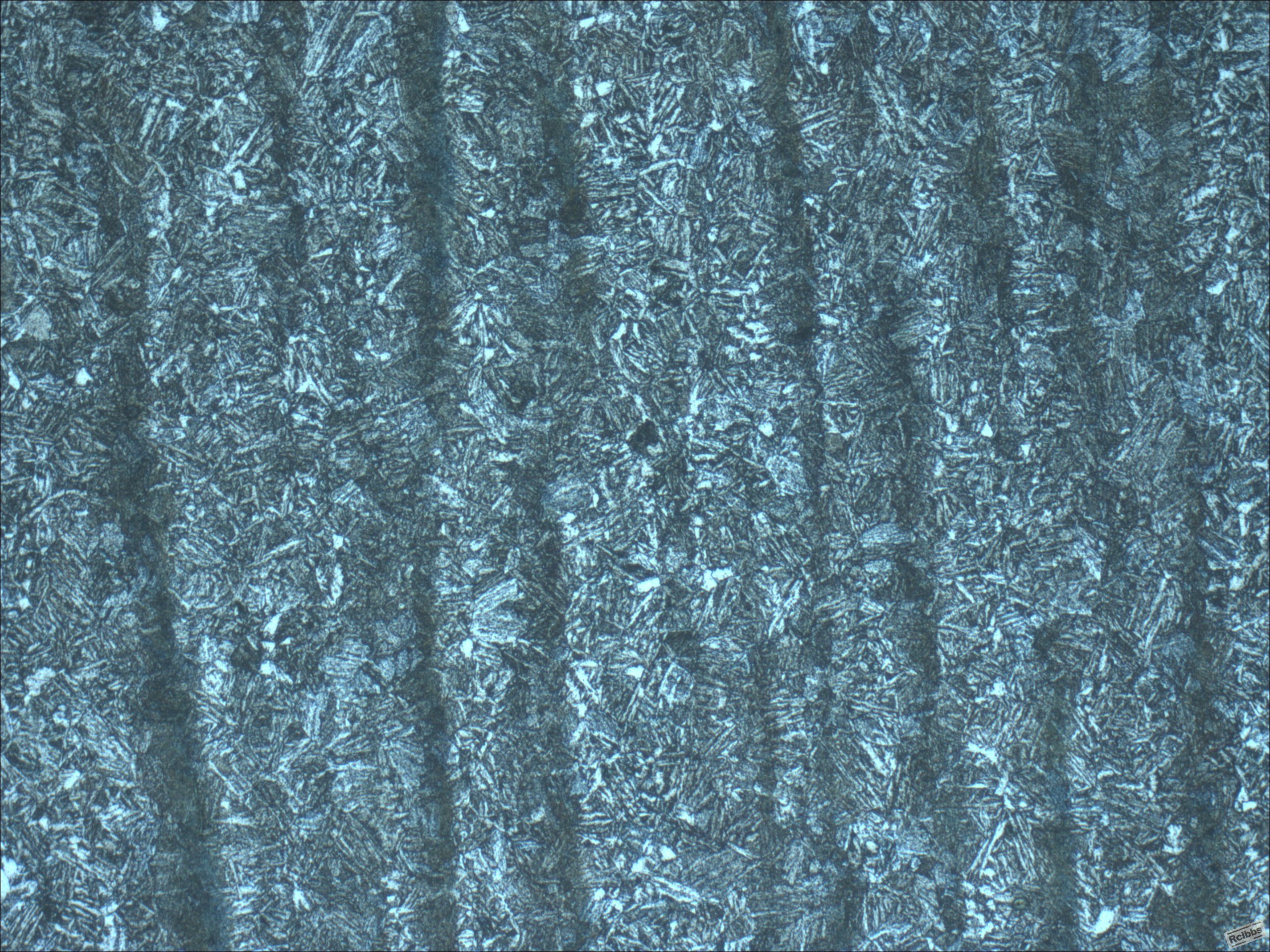

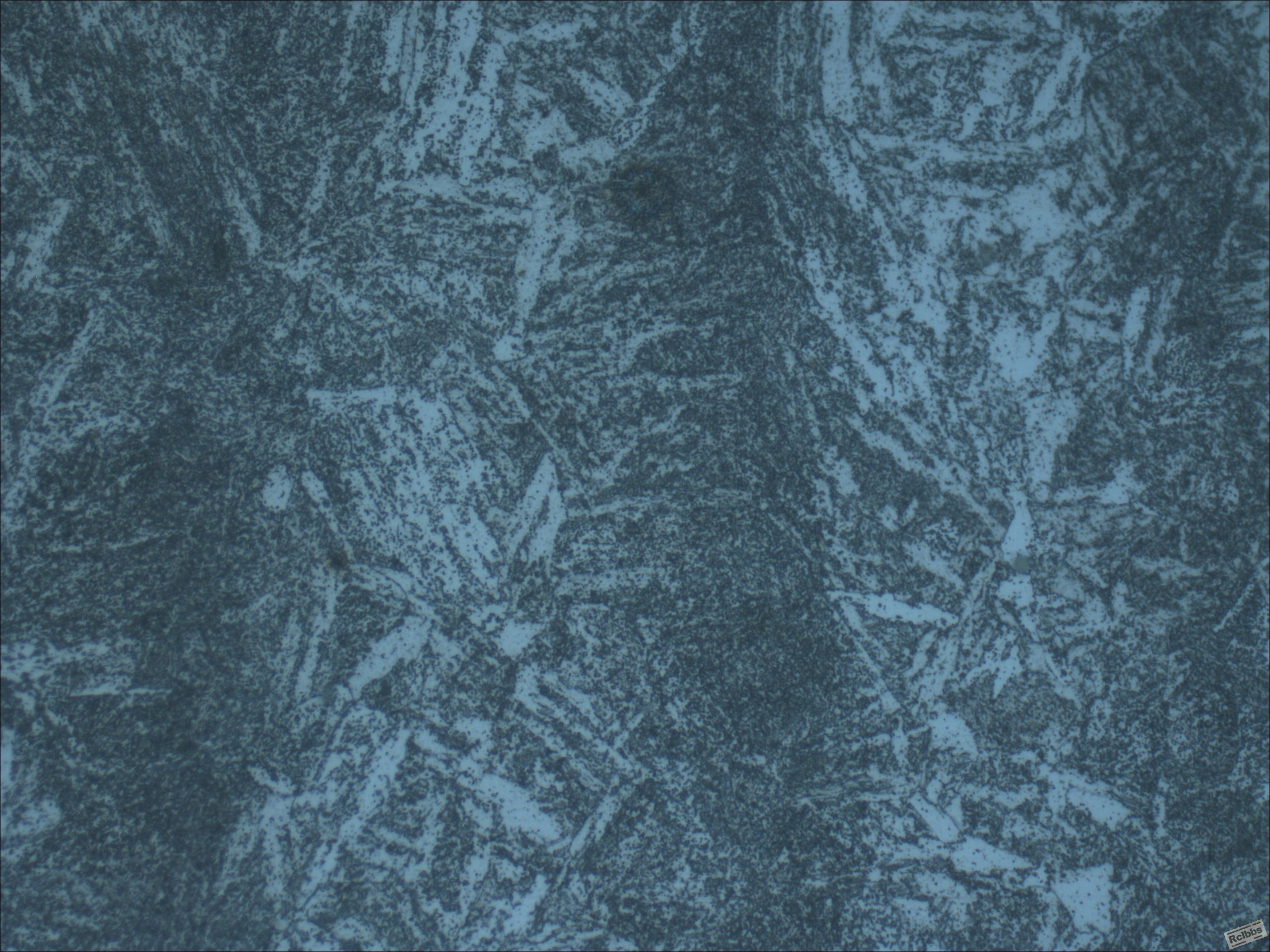

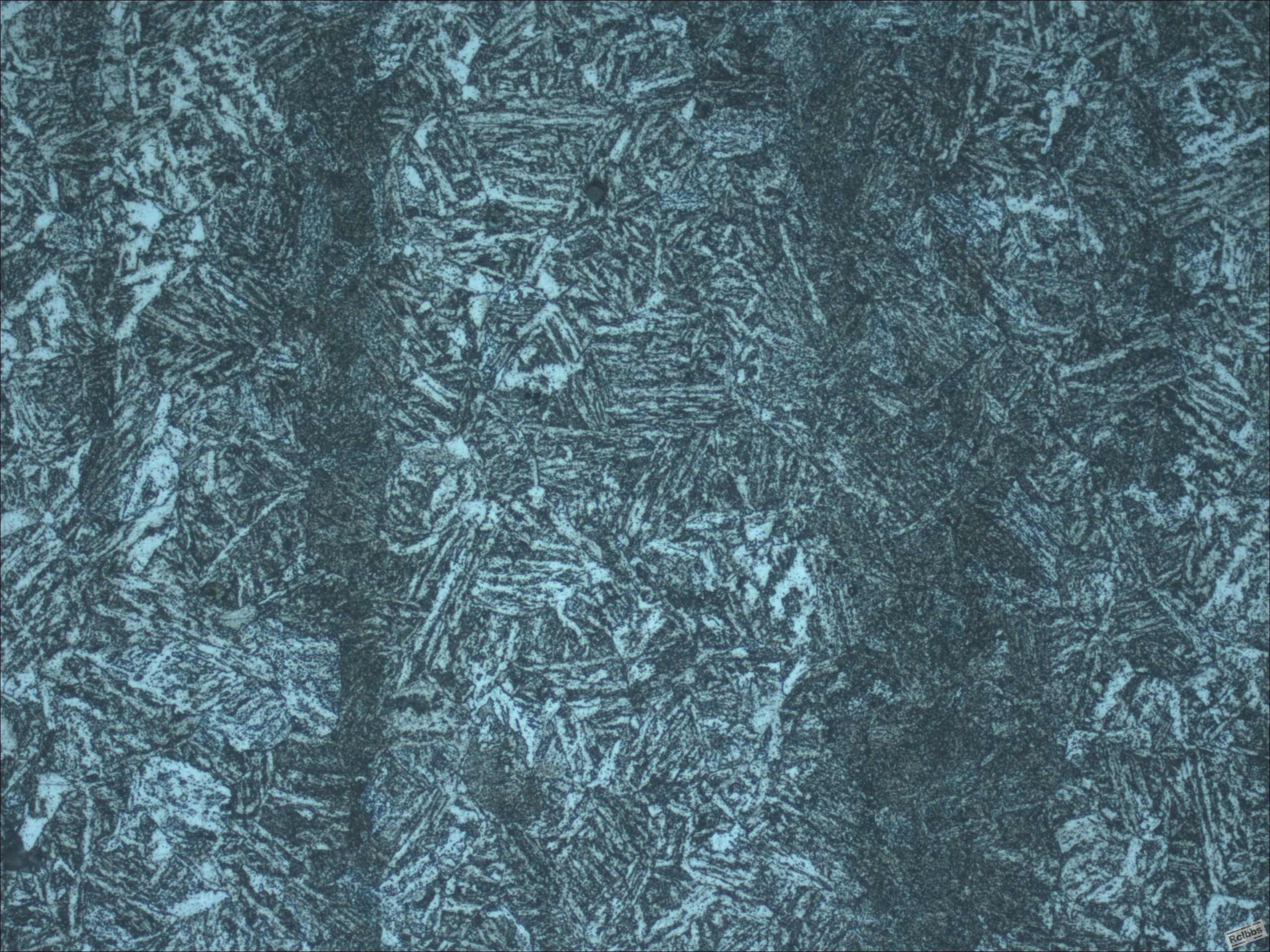

40CrNiMoA热轧缓冷的组织如下图所示,带状明显,但是由于组织形态无法与标准中描述的铁素体和珠光体对应,试验人员不知如何对带状进行评级,我想肯定有人碰到过这样的问题,想借鉴一下大家的好方法。谢谢大家!
我个人认为组织为珠光体或索氏体(图中黑色区域)+粒状贝氏体(图中较白的区域),不知道对不对,希望哪位大侠指点指点!
100倍下的带状组织
100倍下的带状组织
200倍
200倍
500倍
500倍
 楼主| 发表于 2009-4-15 14:10:56 | 显示全部楼层
补充修改:图上组织是经过软化退火之后的,不是缓冷。我认为还是可以评级的,但是如何平评,应评几级,不敢确定,望高手指点,谢谢!
发表于 2009-4-15 15:02:46 | 显示全部楼层
回复 2# bielifang 的帖子
参照GB/T13299进行评级
 楼主| 发表于 2009-4-16 08:09:54 | 显示全部楼层
我们就是按照GB/T13299来对带状进行评级的,但是由于无法与标准中的组织形貌进行对照,所以试验人员不知如何评级。我个人认为是可以评的,如果参照GB/T13299我认为可以评为2级,不知道是否合理,望哪位高手指点指点。
 楼主| 发表于 2009-4-16 08:39:13 | 显示全部楼层
个人观点:基底组织应为粒状贝氏体,在对带状评级时,应以珠光体条带的宽度、长度和分布情况状况来评级(也就是说在参照GB/T13299进行评级时,应将该图中的珠光体对应为标准图谱中的铁素体来进行评级,不知道我的观点是否正确。)
发表于 2009-4-16 10:01:03 | 显示全部楼层
我个人认参照这个标准最多也就只能评到三级,三级上就没法评定了,象带状组织经淬火后都无法消除的带状组织,其原始组织肯定超过三级,所以不能参照这个标准评定,建议谁有其它的这方面的标准评定请上传一下,例如原材料为粒状珠光体的材料怎么去评定,我曾发过一个求助,但好象没有人提供这样的标准,也许真的是没有这方面的标准评定,真希望有谁能有这个标准上传一下,我一直苦脑粒状珠光体怎么去评定带状组织!
