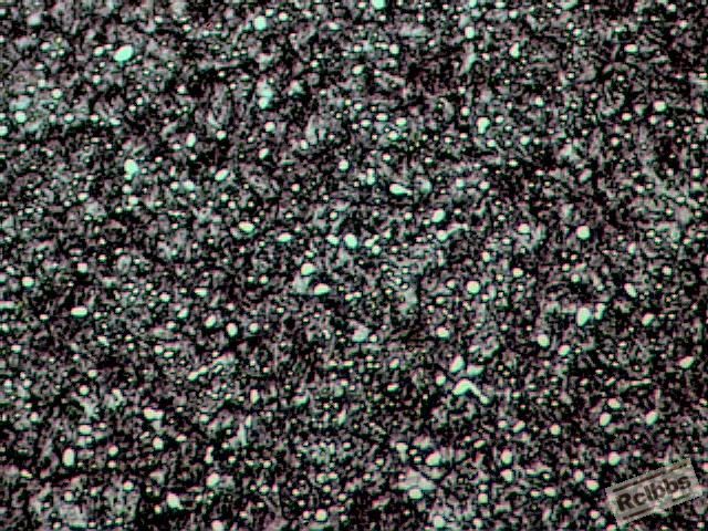

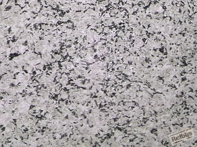

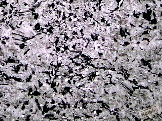

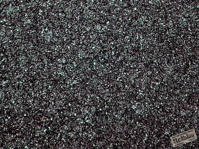

索氏体是淬火+高温回火的产物
屈氏体是淬火加热或冷去不足的产物
500倍
500倍
1000倍
1000倍
500倍
500倍
1000倍
1000倍

发表于 2009-4-16 08:53:39 | 显示全部楼层
屈氏体这样的定义没听过,如今规范的说法应是托氏体。照片很好!
发表于 2009-4-16 09:11:19 | 显示全部楼层
索氏体和屈氏体不是都有淬火态的和回火态的吗?好像不是那样的吧,书上说淬火在600~650度获得屈氏体,在650~700度淬火获得索氏体吗?回火时高温回火获得索氏体,低温回火获得屈氏体,难道不是这样的吗?淬火获得的索氏体和屈氏体都是片状的,但是回火获得的我就不知道了,希望高手能够解答,谢谢
发表于 2009-4-16 09:29:06 | 显示全部楼层
如果是淬火态的索氏体和屈氏体,也就是说淬火以后未经回火达到的这两种组织都是不正常的,属于冷却不足的产物。
一般的材料淬火以后达到的都应该是马氏体,然后通过回火得到的索氏体和屈氏体才是正常的组织。

发表于 2009-4-16 10:13:56 | 显示全部楼层
楼主前两幅照片材料是轴承钢吗?
签到天数: 1208 天
 楼主| 发表于 2009-4-16 11:18:54 | 显示全部楼层
回复 5# qinqiang268 的帖子
是轴承钢,好眼力,也是做轴承的?

发表于 2009-4-16 23:19:43 | 显示全部楼层
楼主好象没有把索氏体、屈氏体(托氏体,周老前辈说得很对)与回火索氏体、回火屈氏体的概念搞清楚呢。
我觉得应该是这样:
回火索氏体是淬火+高温回火的产物
屈氏体是过冷奥氏体在550-600等温形成的产物
索氏体是过冷奥氏体在650-600等温形成的产物(片层状铁素体和渗碳体,片层很细,一般光学显微镜要到1200倍的时候才能看到很细的片层组织),屈氏体是过冷奥氏体在550-600等温形成的产物(片层状铁素体和渗碳体,片层非常细,一般要电子显微镜放大5000倍才能看到很细的片层组织);回火索氏体是淬火钢在500-650高温回火时得到的回火组织(球状渗碳体,无马氏体形态遗留),回火屈氏体是淬火钢在250-500中温回火得到的回火组织(碳化物转变为渗碳体,渗碳体聚集成球状,但光学显微镜不易分辨,还留有马氏体形态)。
发表于 2009-4-16 23:38:27 | 显示全部楼层
这里有很多碳化物颗粒!
