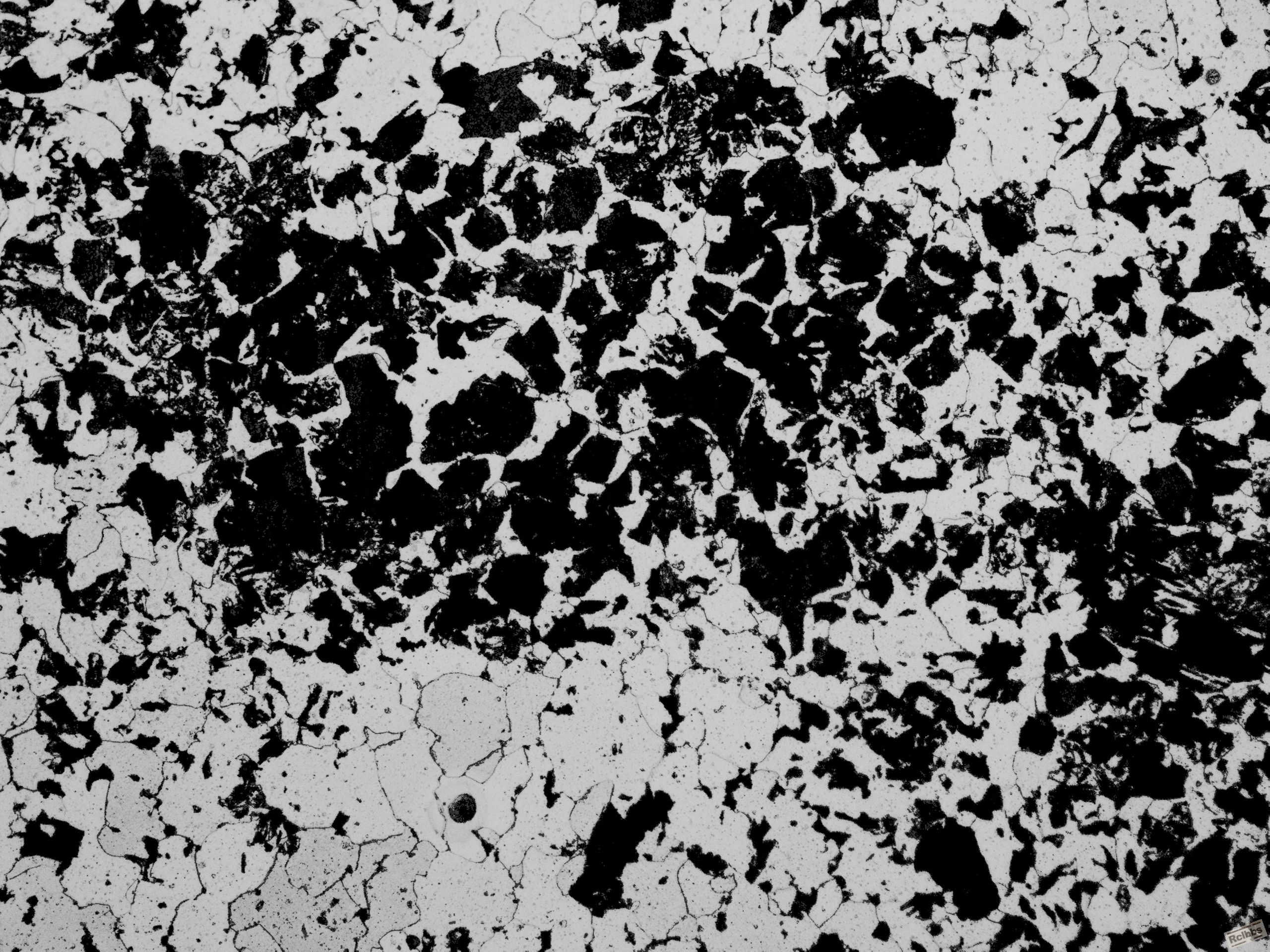

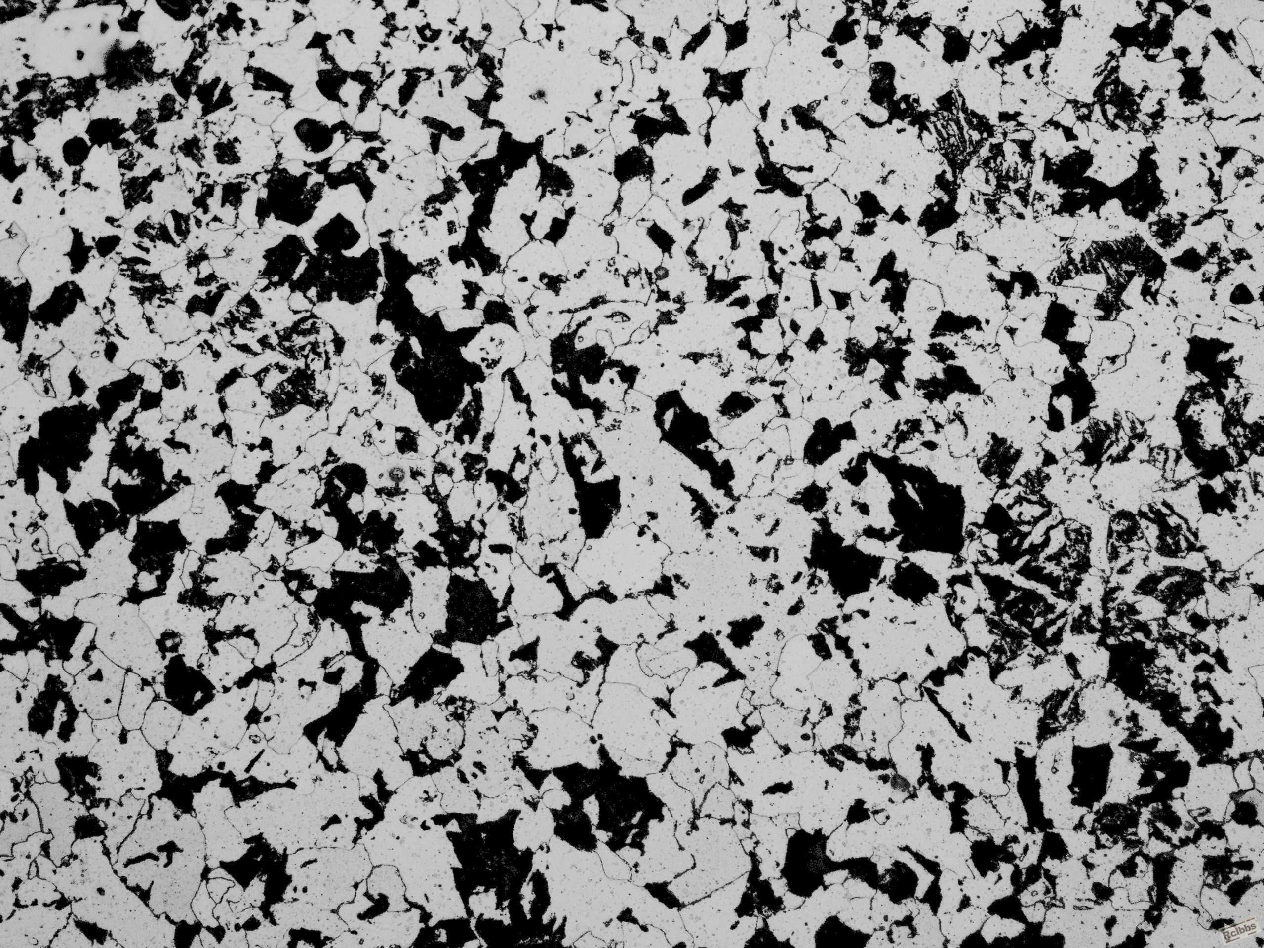

低碳钢的100×金相组织,请问这是过热组织吗
低碳钢100×组织
低碳钢100×组织

正常的组织应该是P+F,但这是吗?黑的是团聚的P????

发表于 2009-4-16 15:30:50 | 显示全部楼层
应该是正常的组织。
制样有问题。
楼主请重新制样观察!

发表于 2009-4-16 16:43:01 | 显示全部楼层
非制样问题,属于焊接正火区正产组织,F+p

发表于 2009-4-16 17:04:48 | 显示全部楼层
从浅颜色区域看是低碳钢的P+F,但深色组织是则不是低碳钢的组织,显然是两种材料混合的且十分不均匀,什么工艺会造成这种现象呢?

发表于 2009-4-16 20:31:46 | 显示全部楼层
建议把检测面磨去1mm后再制样观察。
 楼主| 发表于 2009-4-16 22:23:19 | 显示全部楼层
这是已经机加过的样,反复磨了几次都是这样的结果,没有人见过这样的组织吗?

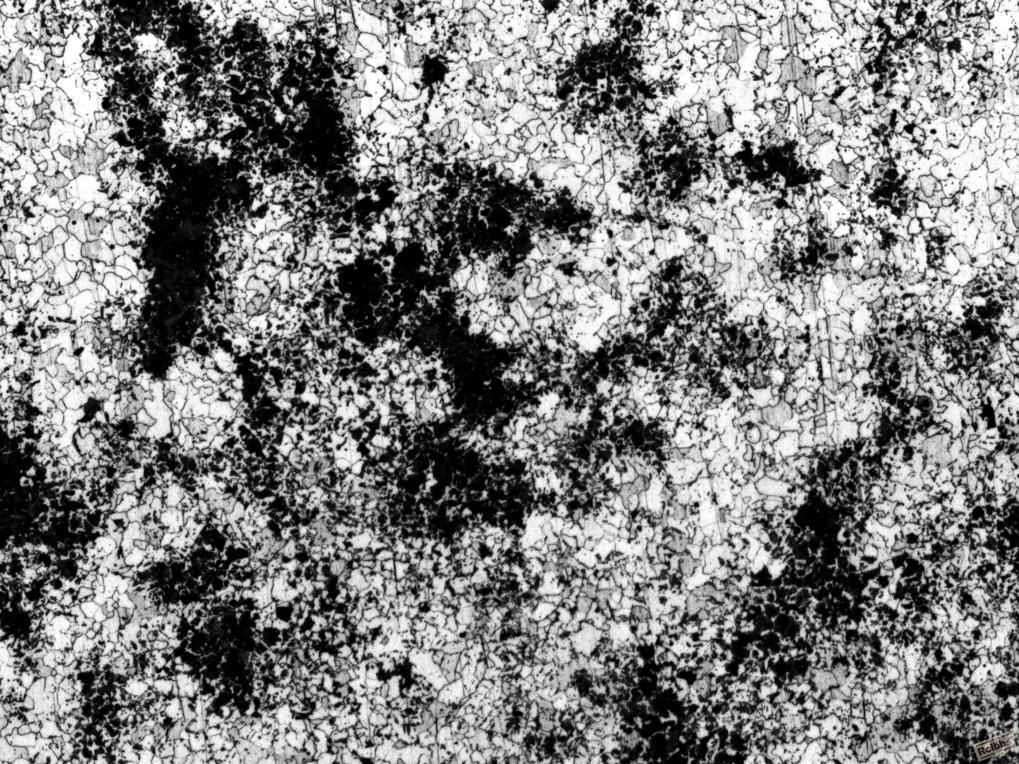

 楼主| 发表于 2009-4-17 22:55:32 | 显示全部楼层
这是500×下的图片,大家看看有什么问题吗?
 楼主| 发表于 2009-4-17 22:57:25 | 显示全部楼层
有人知道这是怎么回事吗?
发表于 2009-4-18 01:04:36 | 显示全部楼层
不是做样的问题
偏析的原因
低碳合金钢吧
样的状态是?正火?
发表于 2009-4-18 08:17:01 | 显示全部楼层
低碳钢焊接正火区组织。
 楼主| 发表于 2009-4-18 15:55:41 | 显示全部楼层
优质碳素钢Gr70,相当于16MnR,但是Mn含量比16Mn低,
发表于 2009-4-19 15:12:14 | 显示全部楼层
不是做样的问题 是正常的组织

发表于 2009-4-19 19:00:16 | 显示全部楼层
试样不存在过热组织,成分有些偏析,试样腐蚀较深,浅一些,应该能看出P片层状组织。

发表于 2009-4-19 20:11:52 | 显示全部楼层
这种组织很少见,不像偏析,推测与冶炼或浇注操作不当(如电磁搅拌故障)有关。
