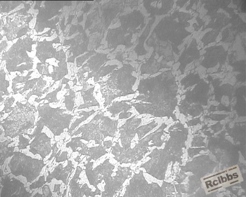

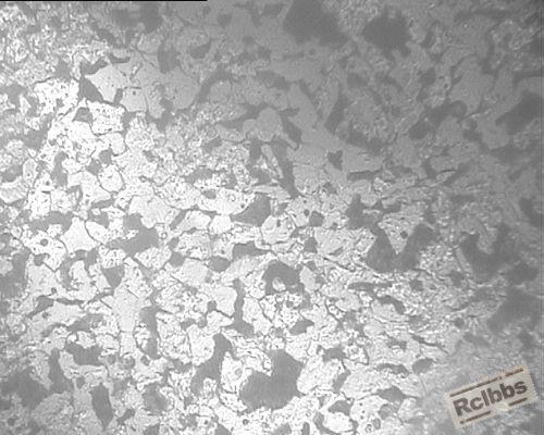

请高人帮我分析一下图片中的是否存在网状铁素体,是怎样产生的,对机械性能有什么影响。谢谢

第二张图片存在网状铁素体及魏氏组织,说明有过热现象。
发表于 2009-4-16 20:30:56 | 显示全部楼层
第二张存在网状铁素体,产生原因:1.热处理时加热温度过高或保温时间过长2.工艺存在问题应及时修改
签到天数: 42 天
发表于 2009-4-16 21:01:26 | 显示全部楼层
第二张存在网状铁素体,过热保温时间长
发表于 2009-4-16 23:19:06 | 显示全部楼层
机械性能就是硬度直线下降,基本没有什么硬度!

网状铁素体对机械性能有多大的影响呀?
发表于 2009-4-17 19:20:28 | 显示全部楼层
强度降低!
发表于 2009-4-17 21:20:01 | 显示全部楼层
魏氏组织说冷却速度慢才能得到呀,但是又有那么多的珠光体说明冷却速度快才能得到呀?我怎么觉得矛盾呢?我刚入行,希望大侠解答。

发表于 2009-4-17 21:43:01 | 显示全部楼层
过热后缓冷,仅出现粗晶,不会产生魏氏组织。
过热后快冷,不但出现粗晶,有时还会产生魏氏组织
发表于 2009-4-18 01:11:05 | 显示全部楼层
网状铁素体是因为先共析出来的
在钢中出现网状的东西对钢的塑韧性不好

应该是正常组织,没有发现魏氏组织现象。
第一张图片是标准的低碳钢组织,第二张是非平衡状态下的组织,应该属于铁素体+珠光体

第一张为控轧或退火状态的低碳钢组织(铁素体+珠光体).
第二张为珠光体+铁素体;有轻微的魏氏现象;应该是加热温度过高或在高温下停留过长造成.
第二张应该是500x倍下的吗?
显微镜的光路该调整了
初次发贴,不对之处请大家批评指正.
发表于 2009-4-18 22:00:08 | 显示全部楼层
原帖由 MYG 于 2009-4-17 21:43 发表
魏氏组织不是向晶内生长吗?冷速快了铁素体或渗碳体来不急向晶内长大呀,不知我的理解对吗?我怎么觉得魏氏组织是冷速慢造成的呀?刚入行,如有理解错误欢迎指正。

是否有网状铁素体
材料牌号?何种热处理工艺?是最终热处理吗?把这些情况交代清楚才好进行讨论。
发表于 2009-4-19 08:06:55 | 显示全部楼层
第二张图片存在网状铁素体及轻微魏氏组织,是加热温度过高或保温时间长引起的,它会降低塑韧性。
发表于 2009-4-19 09:58:41 | 显示全部楼层
第一张应该是正常25#钢的平衡组织.
第二张应该是45#钢加热温度较高(过热嫌疑)下在高温下冷速太慢造成的网状铁素体及部分魏氏体组织.这种组织出现后会造成硬度、强度和韧性的降低。
发表于 2009-4-19 10:24:32 | 显示全部楼层
使冲击韧性降低。
发表于 2009-4-19 10:52:05 | 显示全部楼层
赞成17楼的说法!
发表于 2009-4-20 11:02:47 | 显示全部楼层
赞成17#老热工的说法,第二张图片为网状铁素体,因工件冷却速度慢造成。对机械性能有破坏作用,用正火消除。
