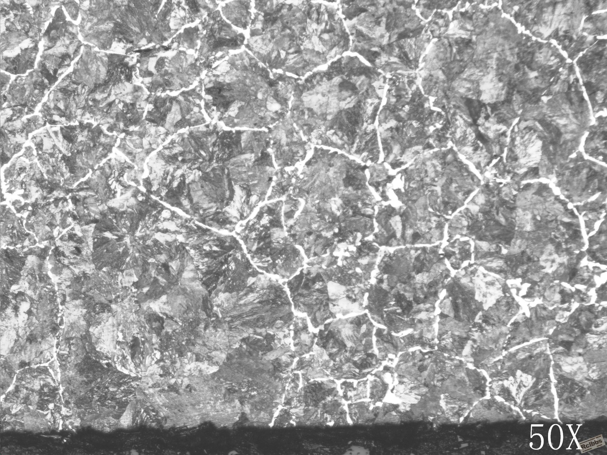

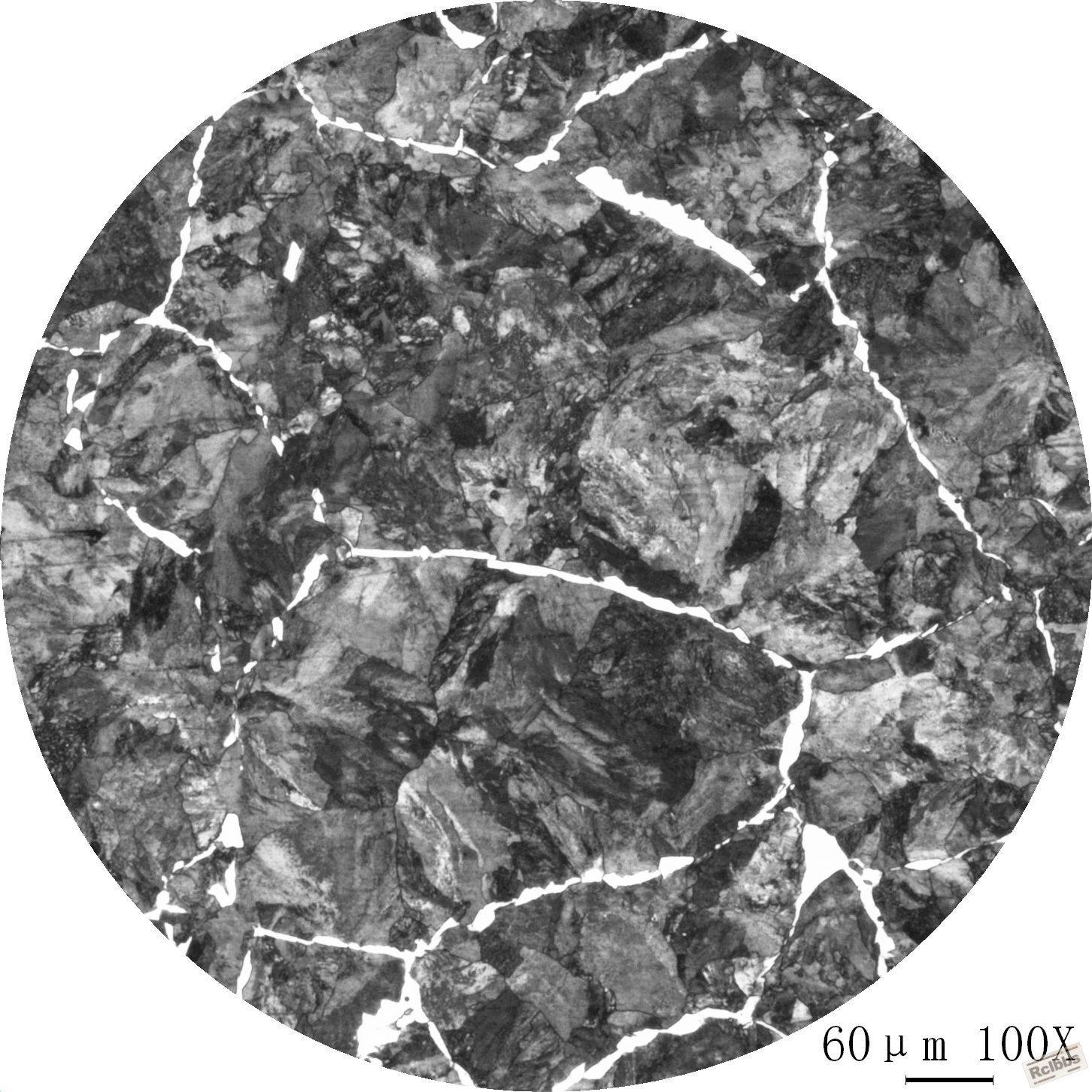

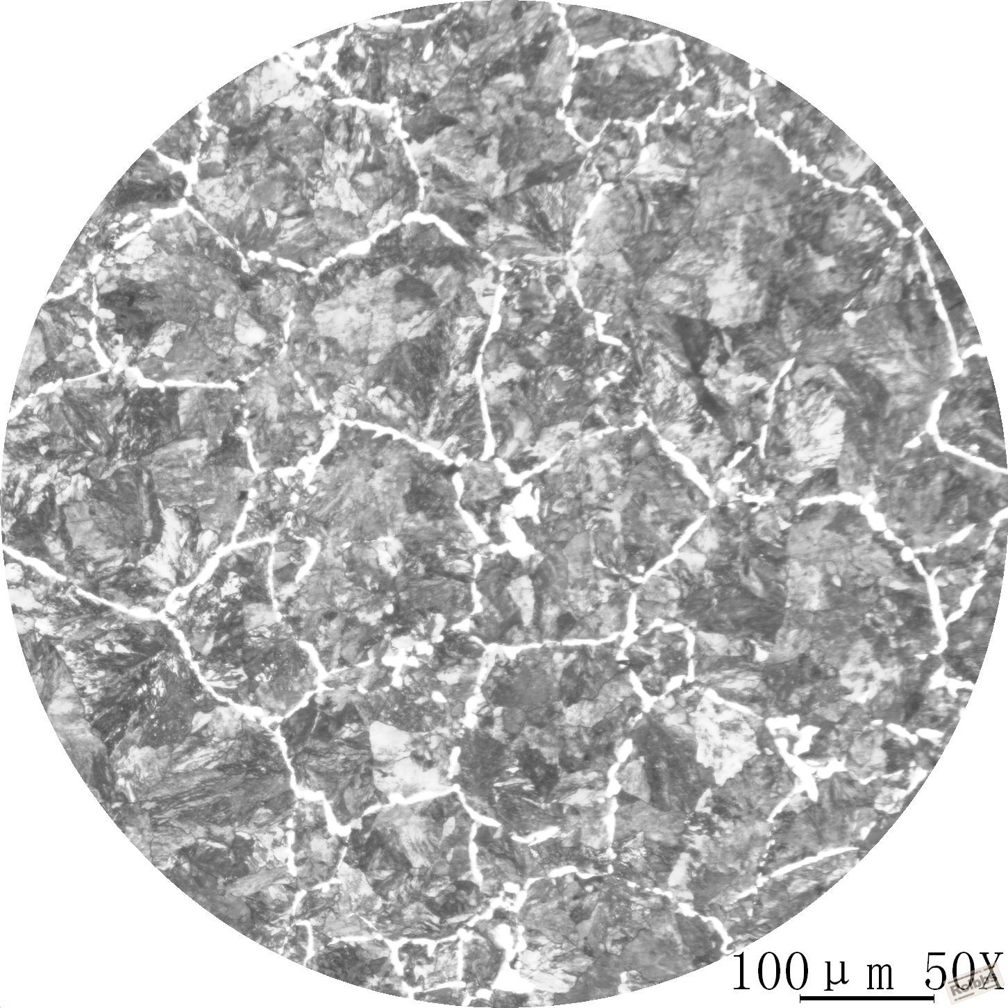

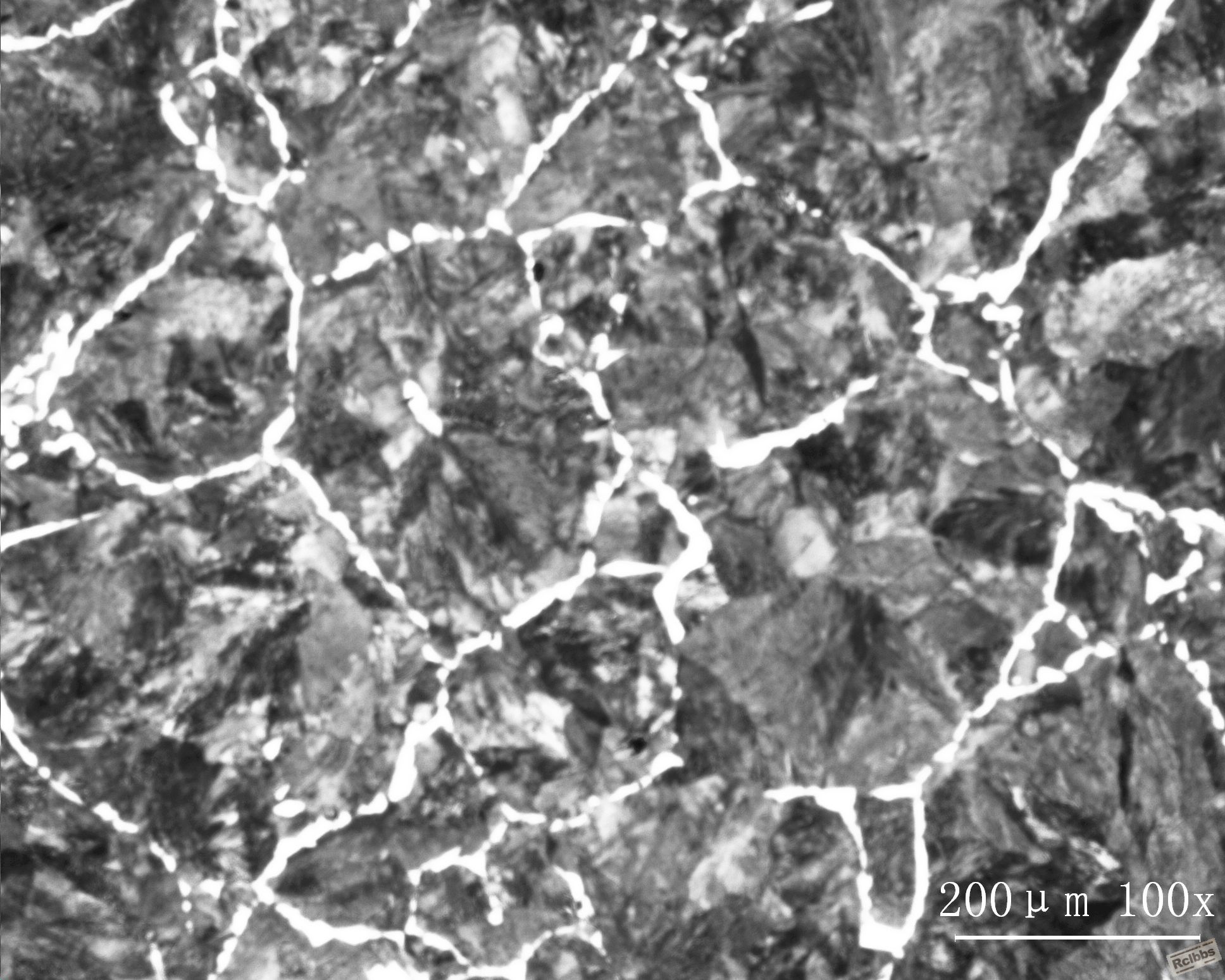

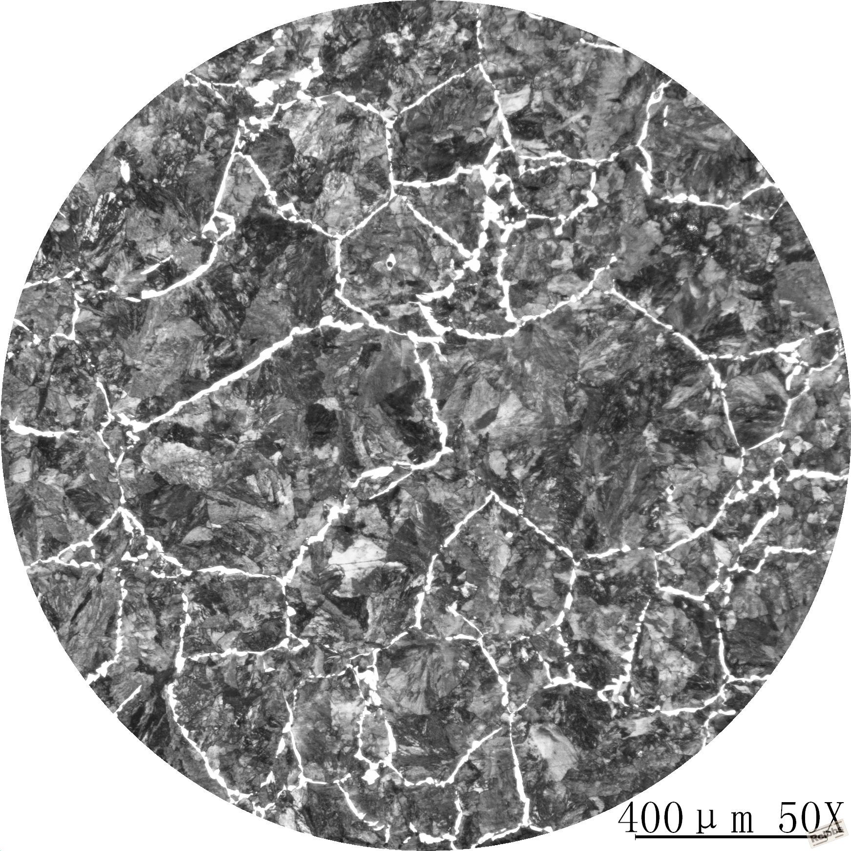

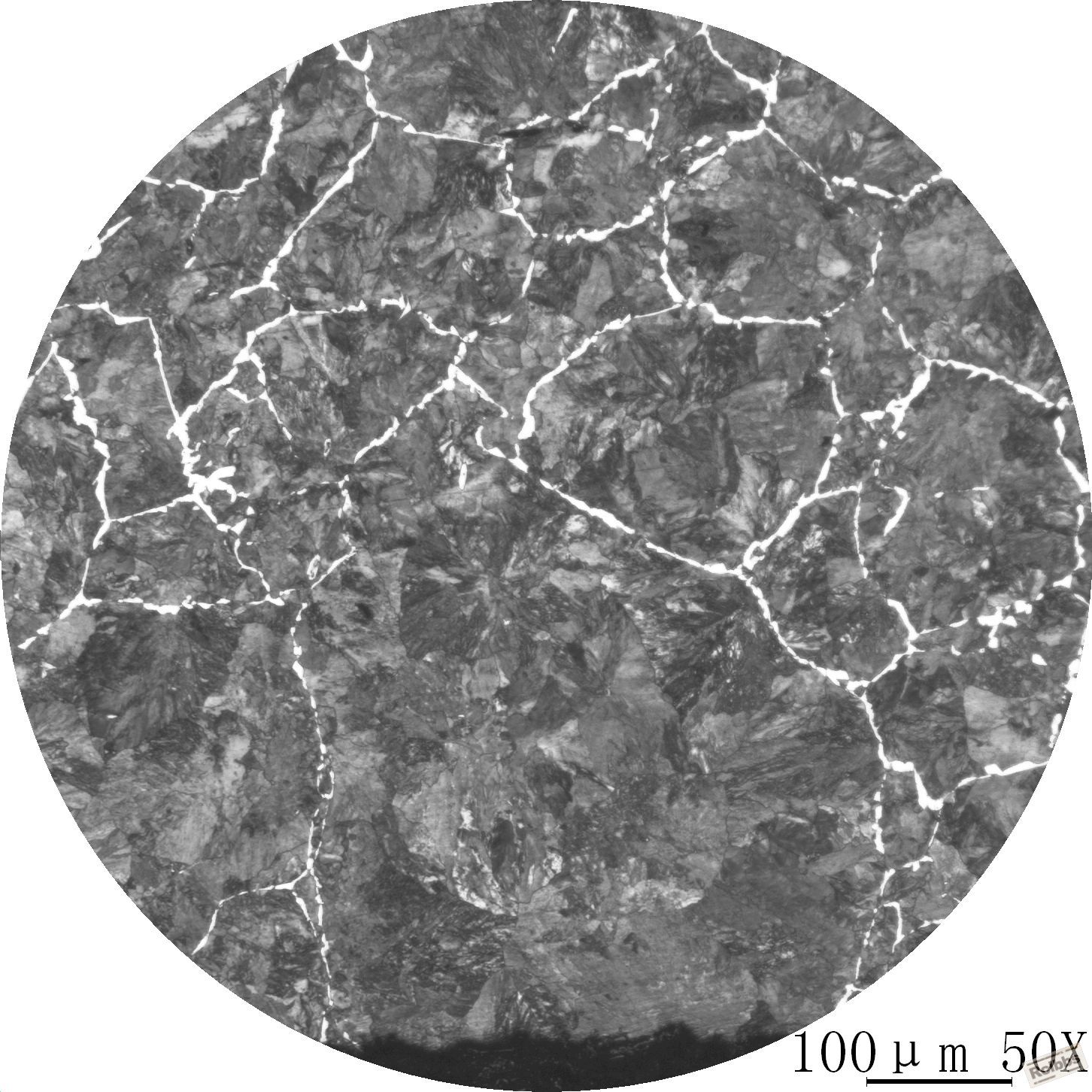

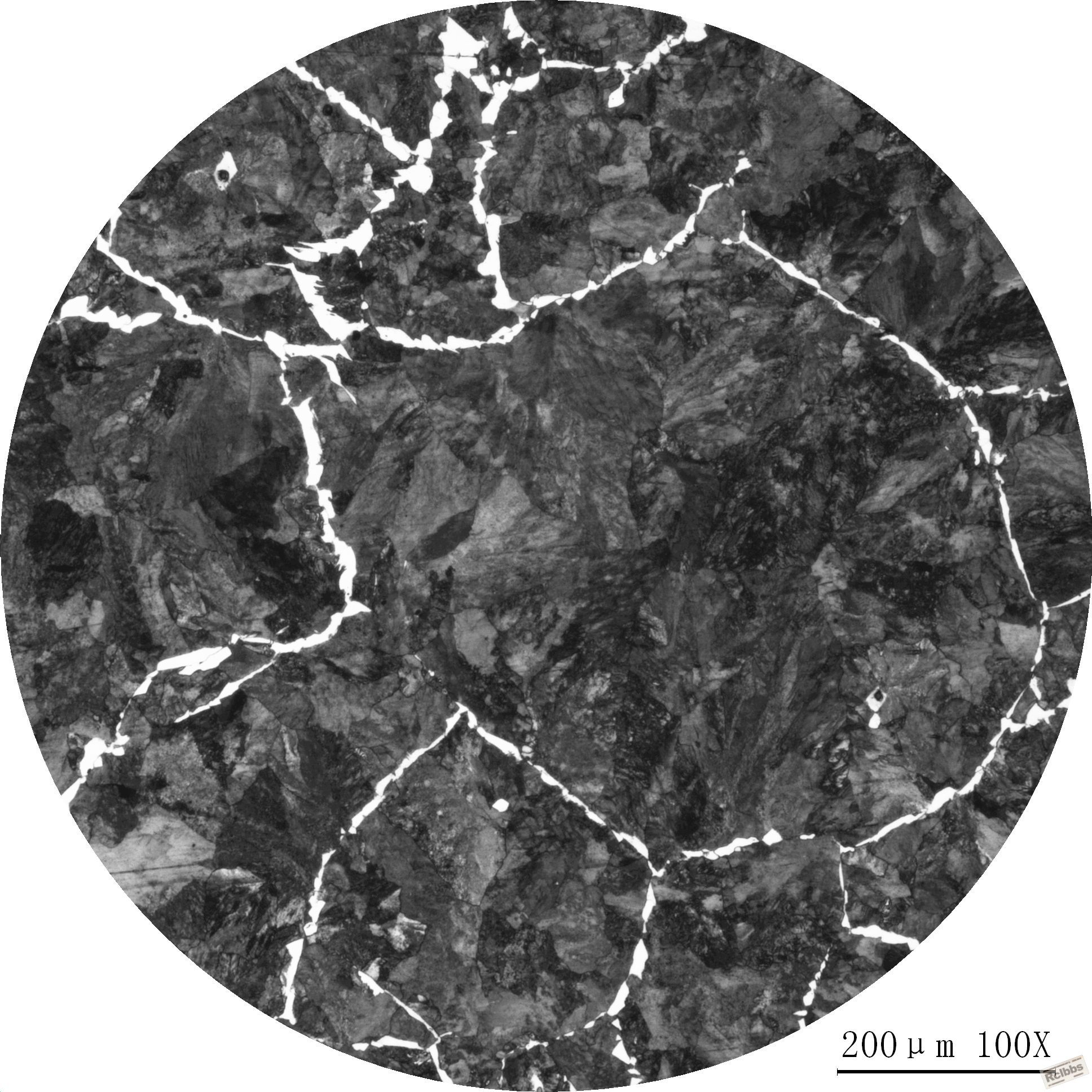

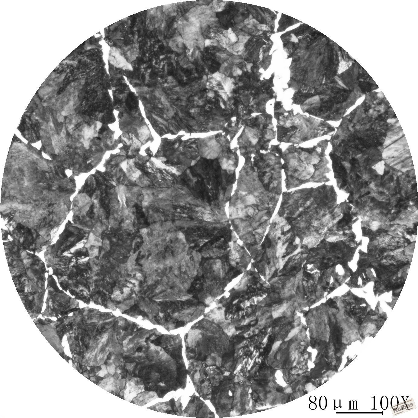

40Cr锻造正火过热组织
沿晶铁素体+屈氏体,晶粒粗大
沿晶铁素体+屈氏体,晶粒粗大

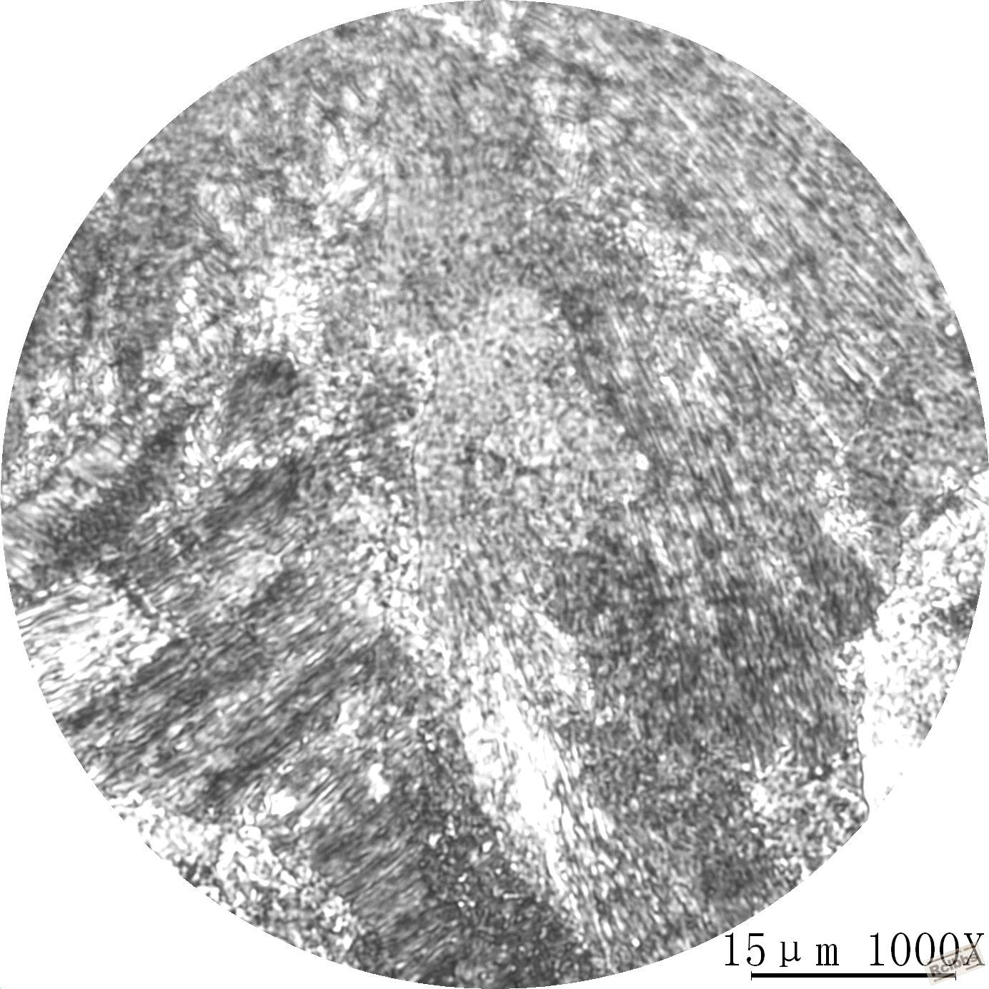

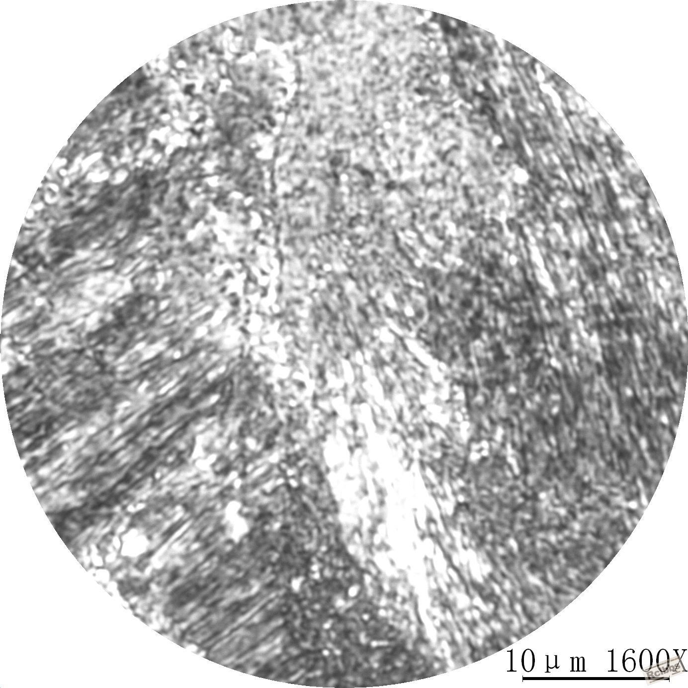

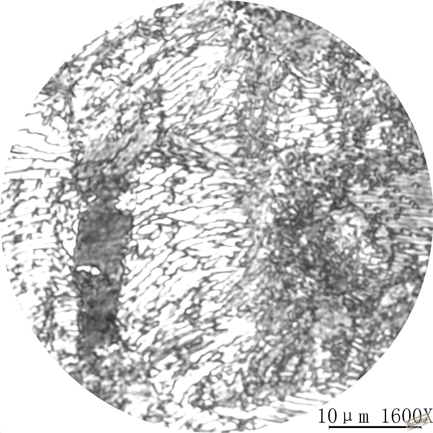

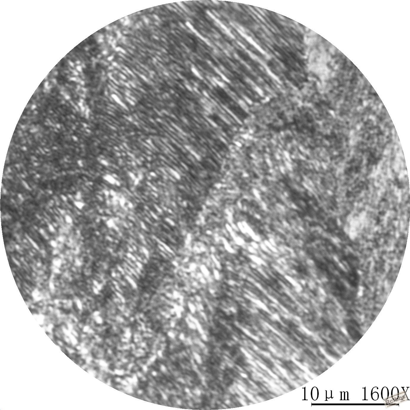

高倍下的屈氏体
高倍下的屈氏体

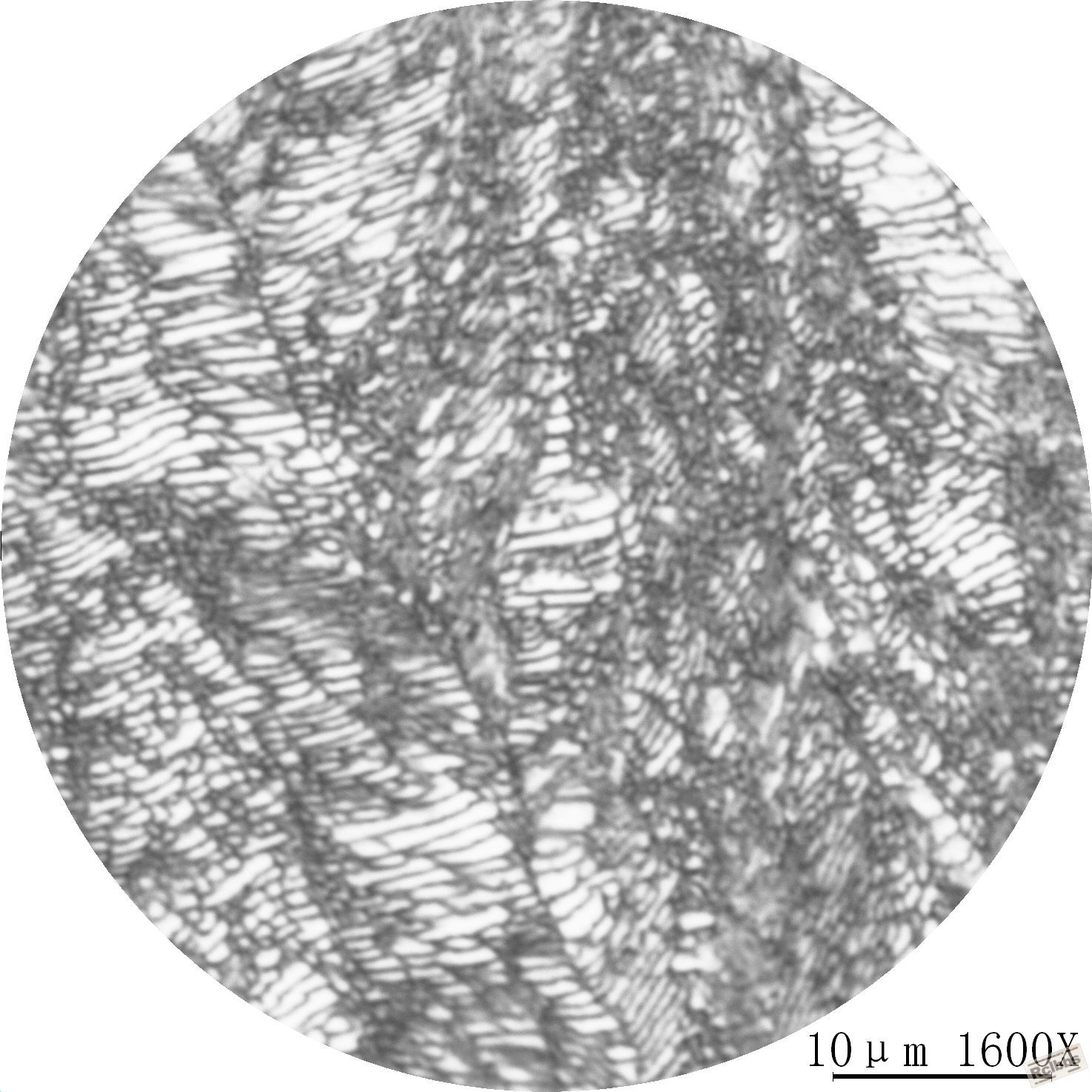

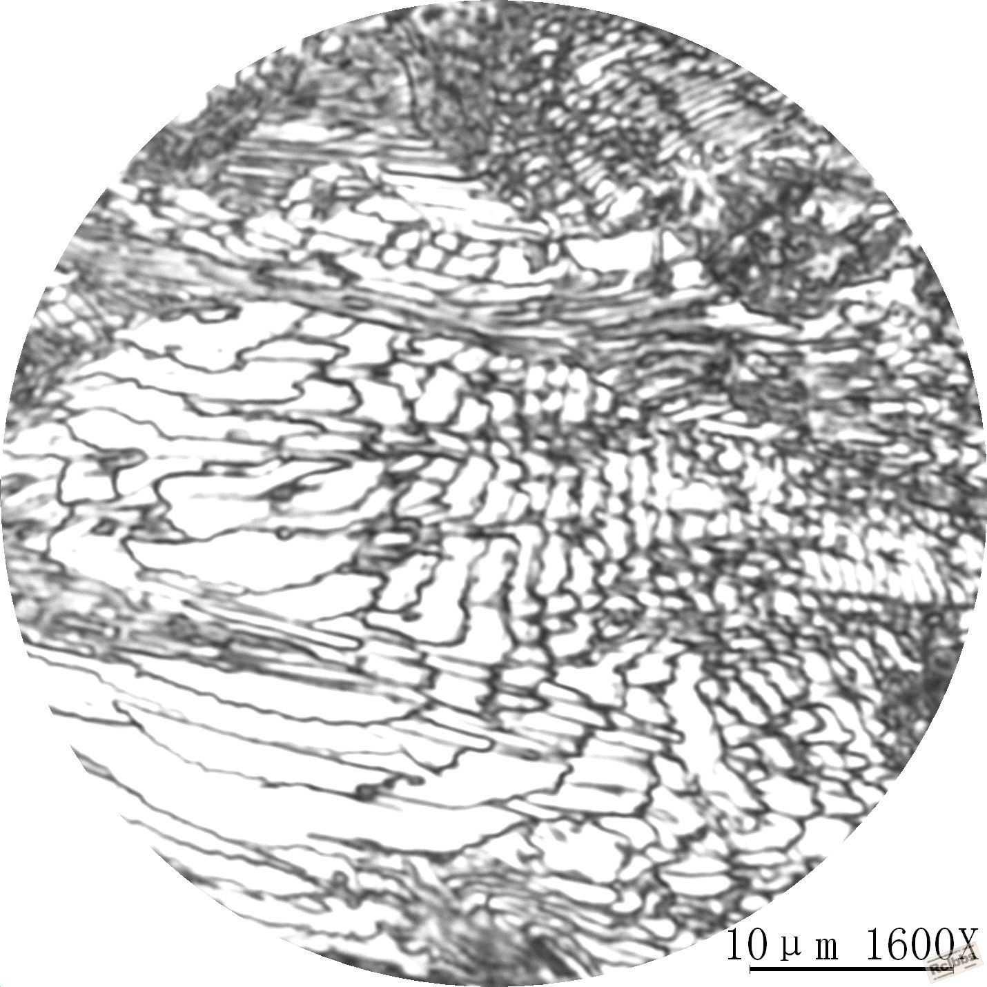

高倍下的珠光体
高倍下的珠光体

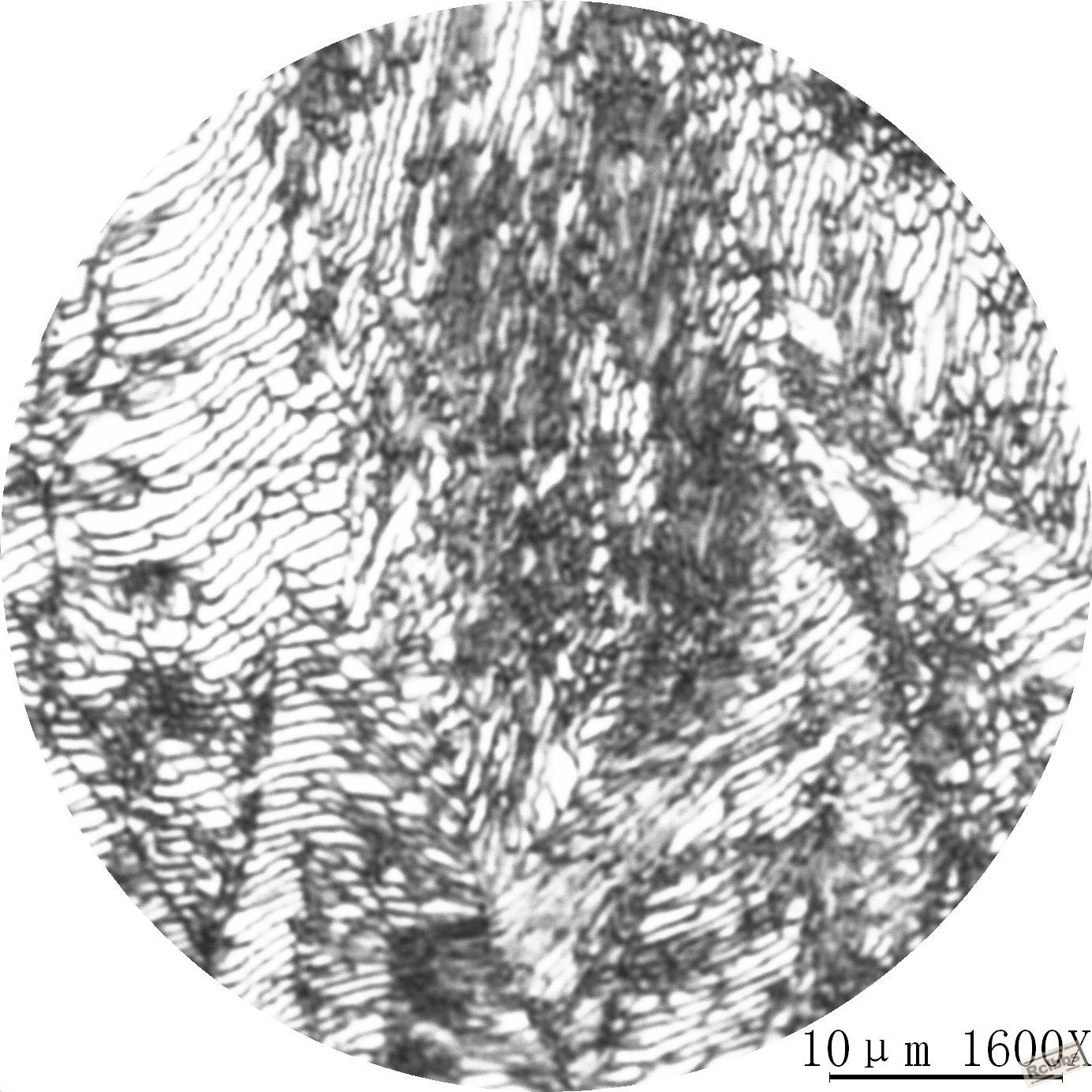

高倍下的P
高倍下的P

发表于 2009-4-16 18:00:05 | 显示全部楼层
请问屈氏体,珠光体是如何分别出来的?
发表于 2009-4-16 18:06:23 | 显示全部楼层
是啊,低倍下如何区分珠光体与贝氏体?
发表于 2009-4-16 18:21:04 | 显示全部楼层
怎么不是魏氏组织呢
签到天数: 947 天
发表于 2009-4-16 20:12:14 | 显示全部楼层
我认为是索氏体(细珠光体)。
发表于 2009-4-17 16:02:03 | 显示全部楼层
一般锻造过热情况下,怎样的冷却容易得到魏氏体
或者是不是晶粒度也有一定的要求呢?
签到天数: 226 天
 楼主| 发表于 2009-4-18 06:47:46 | 显示全部楼层
回复 2# 盛丽丽 的帖子
屈氏体的片间距比珠光体更细小,光镜下珠光体可见.
签到天数: 226 天
 楼主| 发表于 2009-4-18 06:49:35 | 显示全部楼层
回复 4# weihai203 的帖子
W组织会出现由晶界向晶内生长 的针状铁素体
签到天数: 764 天
发表于 2009-4-18 11:34:50 | 显示全部楼层
回复 1# wujunfeng610 的帖子
你确定你这个材料经过正火了????
我看像是锻造后的正常组织,应该没正火。
发表于 2009-4-18 14:29:44 | 显示全部楼层
z组织应该是珠光体,属于非平衡冷却的珠光体,珠光体的片间距比较大
发表于 2009-4-18 15:02:47 | 显示全部楼层
Re:
看起来是锻造过热组织,正火的话你那些网状物应该没有的.
正火工艺再差也不可能差到这个样子吧
发表于 2009-4-18 15:37:37 | 显示全部楼层
Sorbite索氏体, Troostite 屈氏体,两个名词在电镜问世之后知道是较细微的珠光体,后来就废掉了,改称: midium pearlite, fine pearlite
签到天数: 226 天
 楼主| 发表于 2009-4-21 11:53:22 | 显示全部楼层
更正:试样状态经查证有误:应为锻造后淬火态,零件开裂,楼上的看得真切
