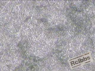

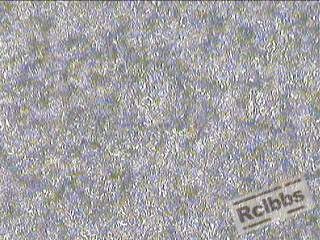

40Cr材料,直径25,通过中频淬火,整体淬透,组织观察马氏体为5级,硬度在HRC57~58,后经650回火3小时水冷,经腐蚀后出现网状黑色组织,非正常回火索氏体组织,硬度在HRC28~30。这是个试制工艺,看这样做组织是否回火索氏体。但回火后出现黑色组织我认为是屈氏体,大家讨论下是不是这个组织,形成这种组织的原因。附加照片为100倍和400倍

发表于 2009-4-16 18:46:46 | 显示全部楼层
会不会淬火时温度不够高,有残奥,经过回火后产生此类现象

 楼主| 发表于 2009-4-16 19:35:30 | 显示全部楼层
淬火后我观察是了,是正常的淬火马氏体组织,并没有发现太多的残奥。

发表于 2009-4-16 22:56:33 | 显示全部楼层
好像是腐蚀前试样表面不干净。

 楼主| 发表于 2009-4-17 18:48:02 | 显示全部楼层
绝对不是腐蚀不干净造成的,这点我是可能肯定的,样件制好后,整个面上都会有黑色网状的组织。

发表于 2009-4-18 15:07:53 | 显示全部楼层
Re:
如果是屈氏体的话,硬度应该稍微高于现在硬度吧;
很象是成分偏析
发表于 2009-4-18 17:43:28 | 显示全部楼层
回火屈氏体不错.应该是沿着晶界析出的.
感应淬火快速加热容易造成这样的组织,快速加热过程虽然完全奥氏体化,但是原铁素体和珠光体中的碳没有均匀化,造成您所测量的金相结果.

发表于 2009-4-18 21:32:37 | 显示全部楼层
回火屈氏体,还有可能冷速缓慢
发表于 2009-4-19 08:11:30 | 显示全部楼层
回火屈氏体
发表于 2009-4-19 08:30:56 | 显示全部楼层
黑色貌似回火屈氏体呈网状
发表于 2009-4-19 08:36:50 | 显示全部楼层
如果排除制样的原因,即制样是正确的,不是屈氏体是什么?由于已回火,故不可能是残余奥氏体。
发表于 2009-4-19 08:40:21 | 显示全部楼层
400×物镜测量HV0.1,做黑白硬度的比较。
