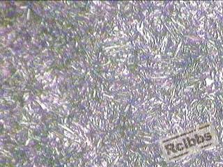

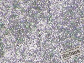

CF53#材料,相当于55#,中频淬火后,淬火马氏体是这种形态的,硬度可能打到HRC62~65 一张100倍一张400倍
100倍
100倍
400倍

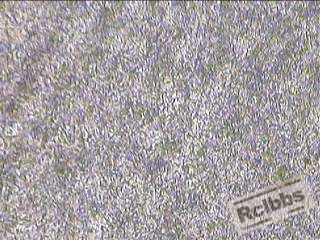

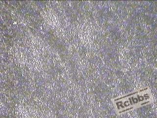

这个形态的马氏体,硬度就偏低,在HRC58~61
400倍
400倍
100倍
100倍
大家讨论下这是什么原因
