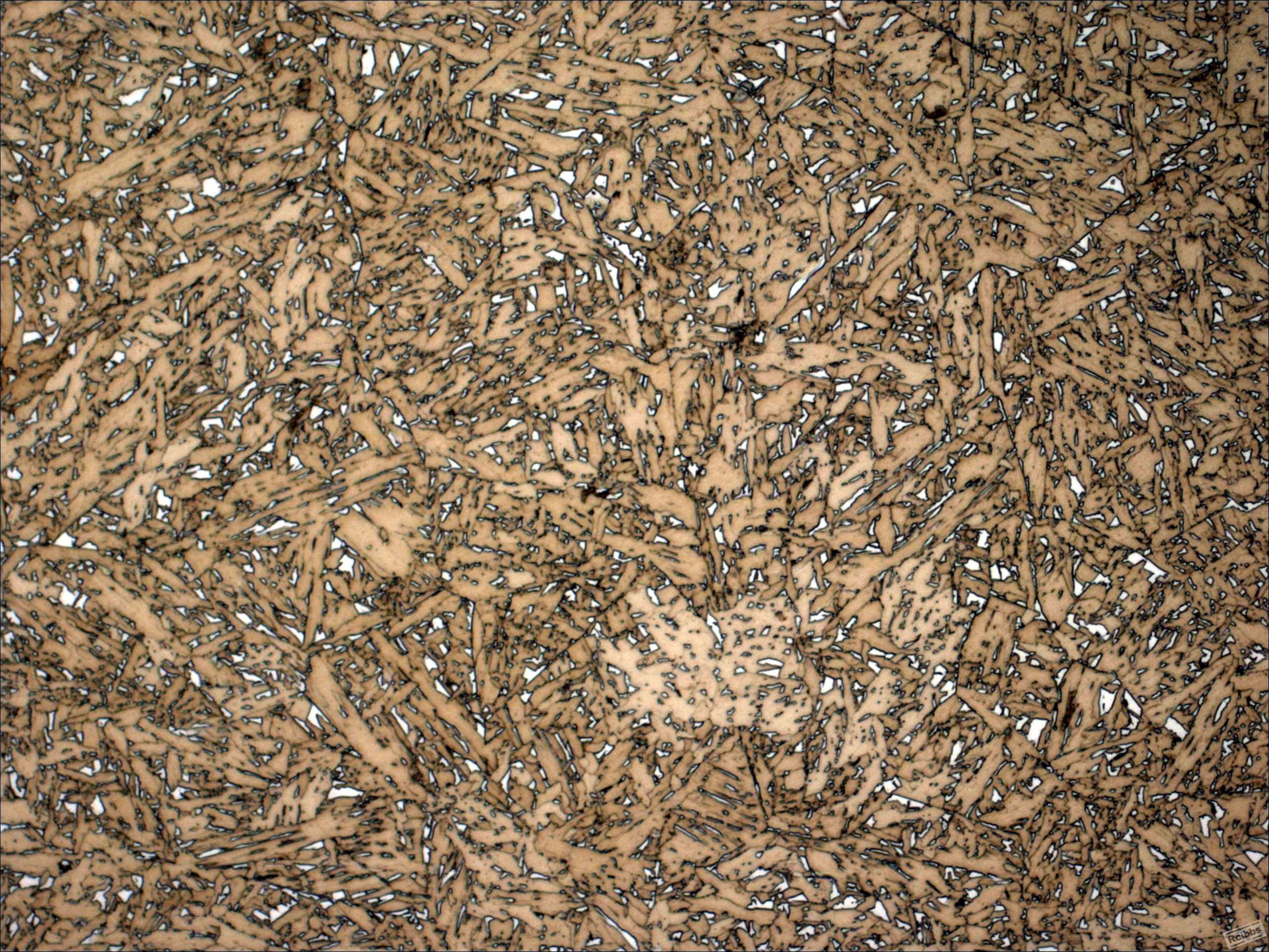

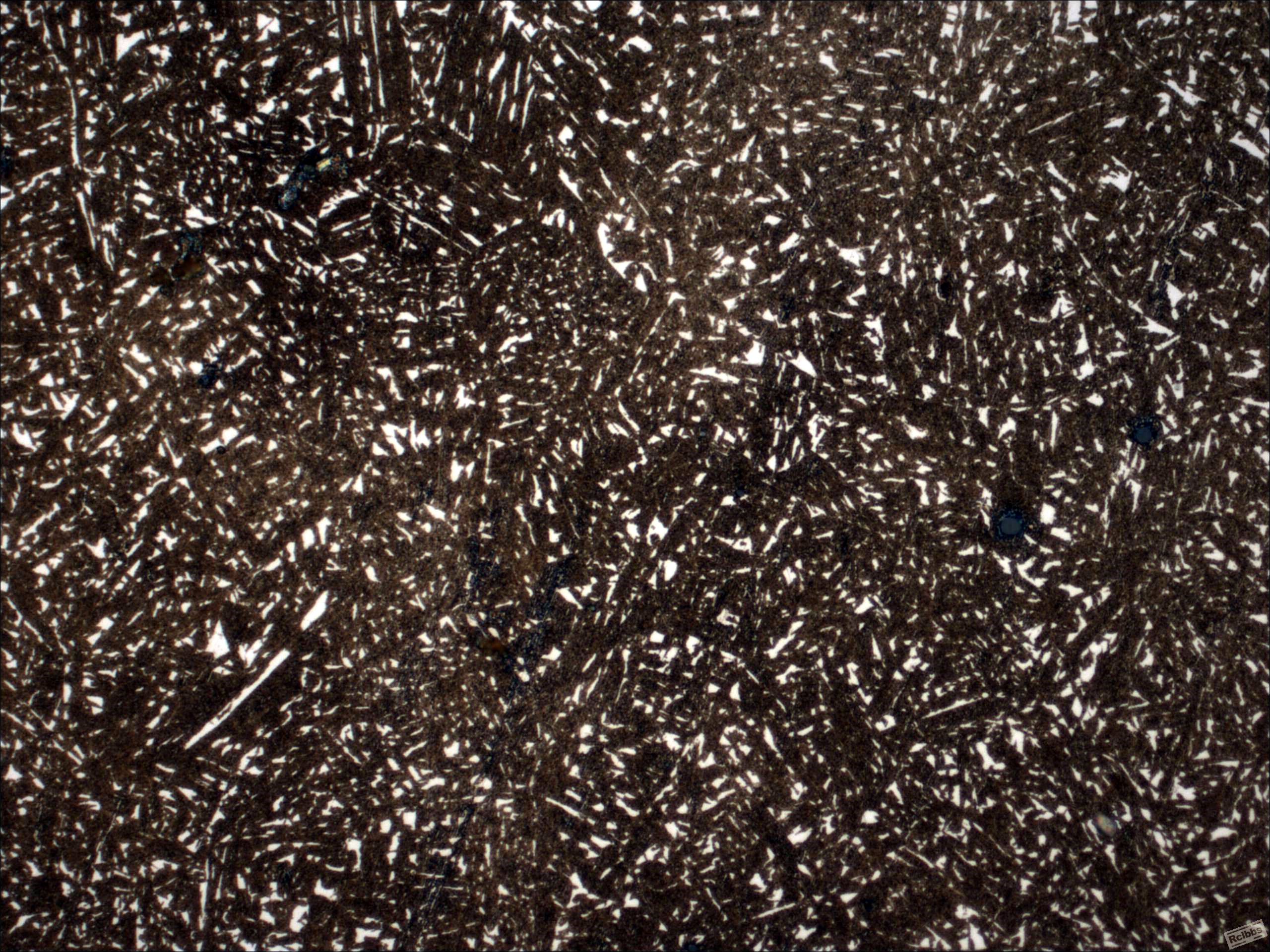

大家帮我看看,使用了相同的腐蚀剂,只是腐蚀程度不同,为什么MA(白色)的面积不同啊!

腐蚀较深的金相
腐蚀较深的金相
腐蚀较浅的金相
腐蚀较浅的金相

你第一张图片显示的白色部分是贝氏体中的针状铁素体组织
  第二张图片是贝氏体组织之外的残留碳化物

第二张照片很清晰,能介绍钢种、热处理过程及腐蚀剂吗?
 楼主| 发表于 2009-4-20 10:06:09 | 显示全部楼层
白色部分是MA岛,是在贝氏体铁素体排碳后,富碳奥氏体冷却时形成的,该钢是低碳(0.06)微合金钢。
腐蚀剂:1%偏重亚硫酸钠+4%'苦味酸酒精
上面两个图片的腐蚀剂相同,前者是配好后立即腐蚀30-45s的效果,后者是腐蚀剂放置两天后,重新混合腐蚀30-45s的效果。
对于里面的针状铁素体,不知道用什么方法可以区分开,还请大家多指教。
发表于 2009-4-20 23:05:01 | 显示全部楼层
腐蚀程度不同,MA岛与基体的颜色的衬度不同  有一点区别很正常
黑色的是贝氏体,黄褐色是铁素体,白色是马氏体
要区别AF与什么组织,如果要准确的区别AF与粒B只能上TEM
发表于 2009-4-21 08:20:59 | 显示全部楼层
区别AF与粒贝,SEM放大到2000倍就可以分辨了
AF表面是光滑的,而粒B是有碳化物的
在金相显微镜下难以分辨的黑点也是很容易判定是碳化物还是脏物的
