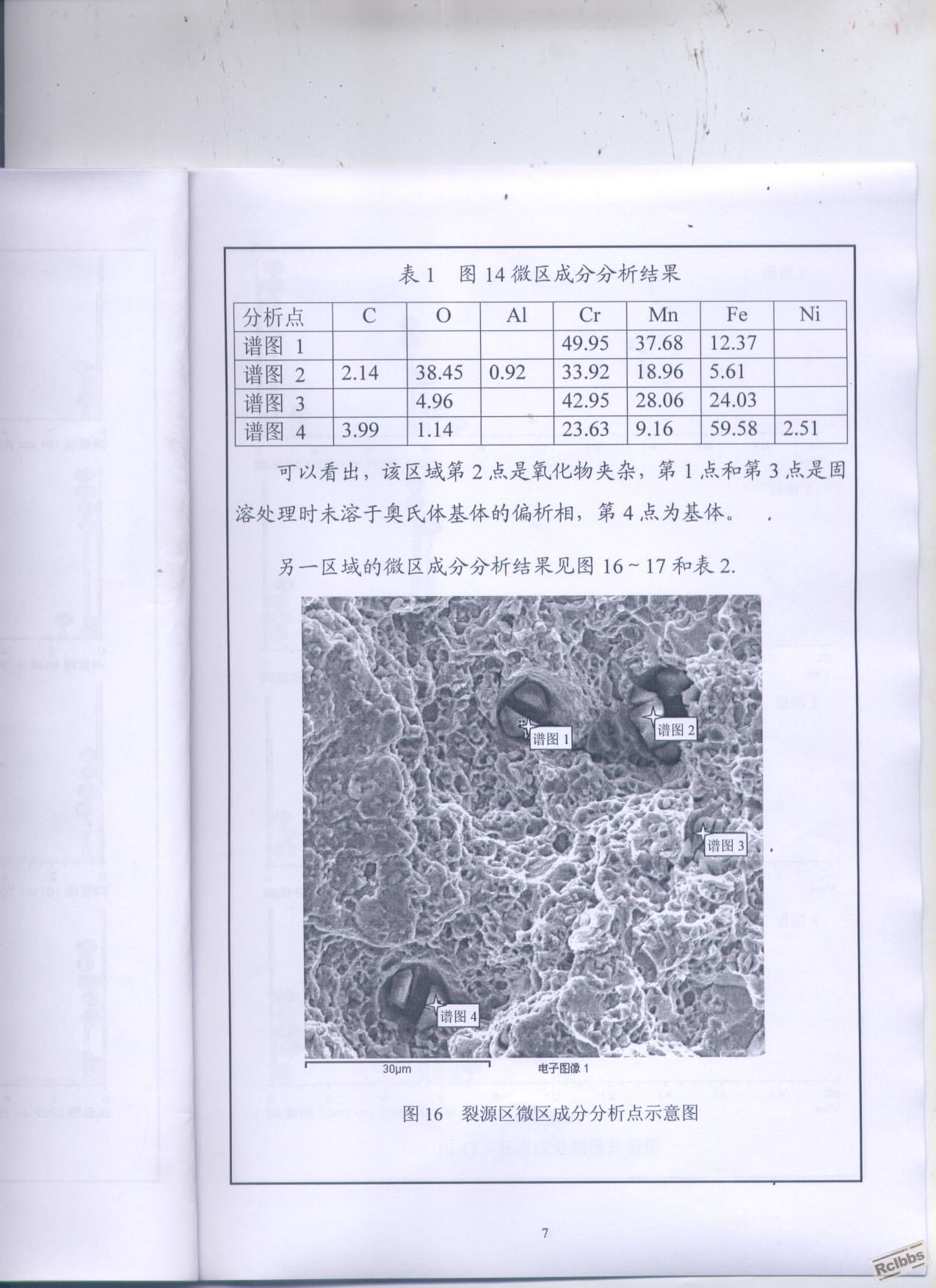

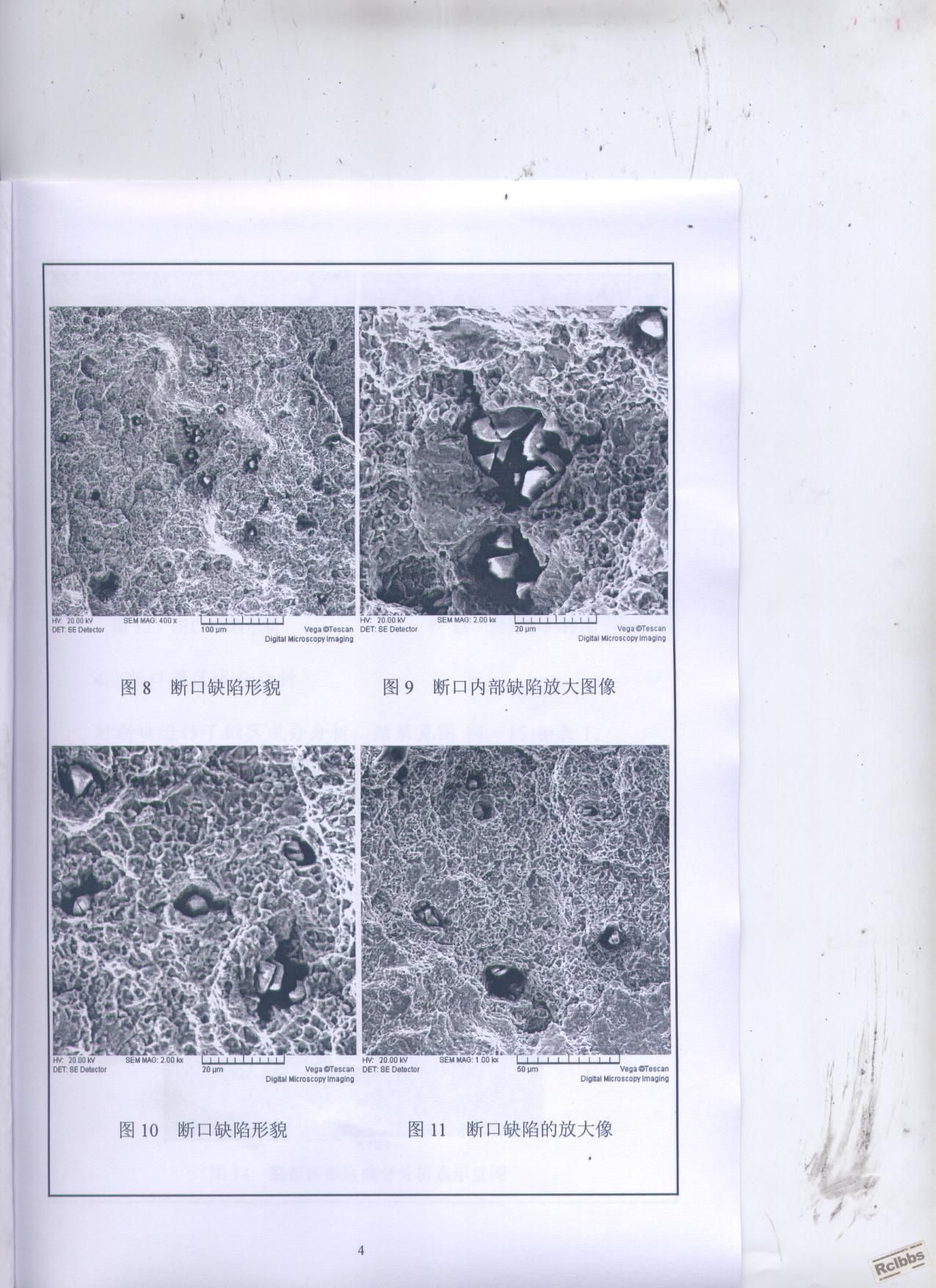

21-4N不锈钢,工艺:固溶+电墩+时效后,有大量金属化合物,请问是在哪个环节造成的,如何消除?

回复3楼
时效温度720°,保温2.5小时!
这种钢属于电渣熔钢方式精炼,杂质应该比较少!

回复 4# boyehu 的帖子
固溶使各化合物全部均匀溶入A当中,不应该有大量的氧化夹杂及金属化合物及层状析出物,后续时效处理使碳化物以弥散形态析出进行强化。
 楼主| 发表于 2009-4-24 15:41:59 | 显示全部楼层
现在就是想确认:一、1150度的固溶温度能否使金属化合物溶入基体;二、类似的金属化合物(也称偏析相)过多是否能通过金相观察枝晶来加以确认;
