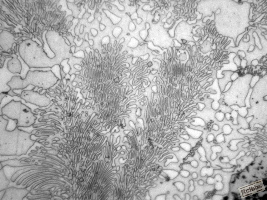

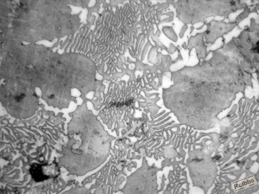

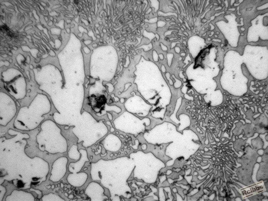

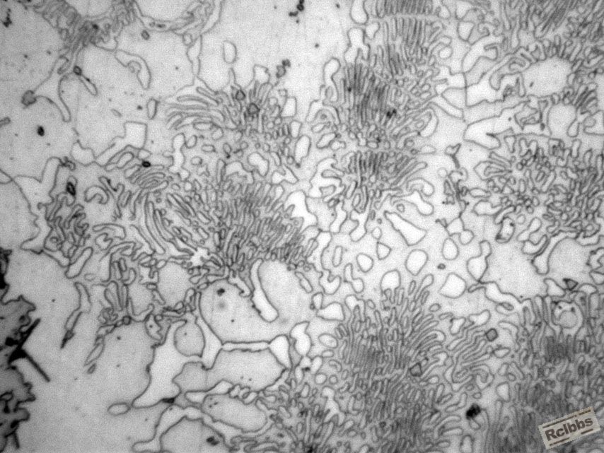

欢迎大家指正啊!

原材料偏析严重啊,什么材料啊  这么怪异的组织?

发表于 2009-4-17 08:27:55 | 显示全部楼层
应该是Ld

发表于 2009-4-17 12:25:04 | 显示全部楼层
碳化物都团聚了。
发表于 2009-4-18 01:18:52 | 显示全部楼层
LD吧 可以看到片状的P与碳化物

 楼主| 发表于 2009-4-19 07:40:45 | 显示全部楼层
偏析很严重吗?如何看出来的啊?这是奥氏体锰钢,其中加了些钛,不错,这些组织是比较怪异。
希望高手能对这样的组织给予解释。

发表于 2009-4-19 11:27:13 | 显示全部楼层
锰含量是多少?热处理情况?
发表于 2009-4-19 12:43:22 | 显示全部楼层
好怪异的组织,还第一次见过这样组织,请把材料,工艺详细说明吗?
 楼主| 发表于 2009-4-19 12:53:33 | 显示全部楼层
现在是铸态组织,成分是按照C1.0 Mn9配的。只有局部部位是这样的组织。
