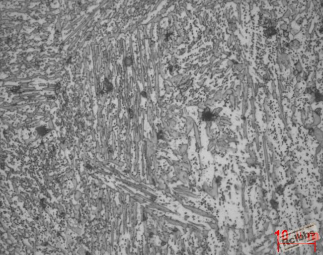

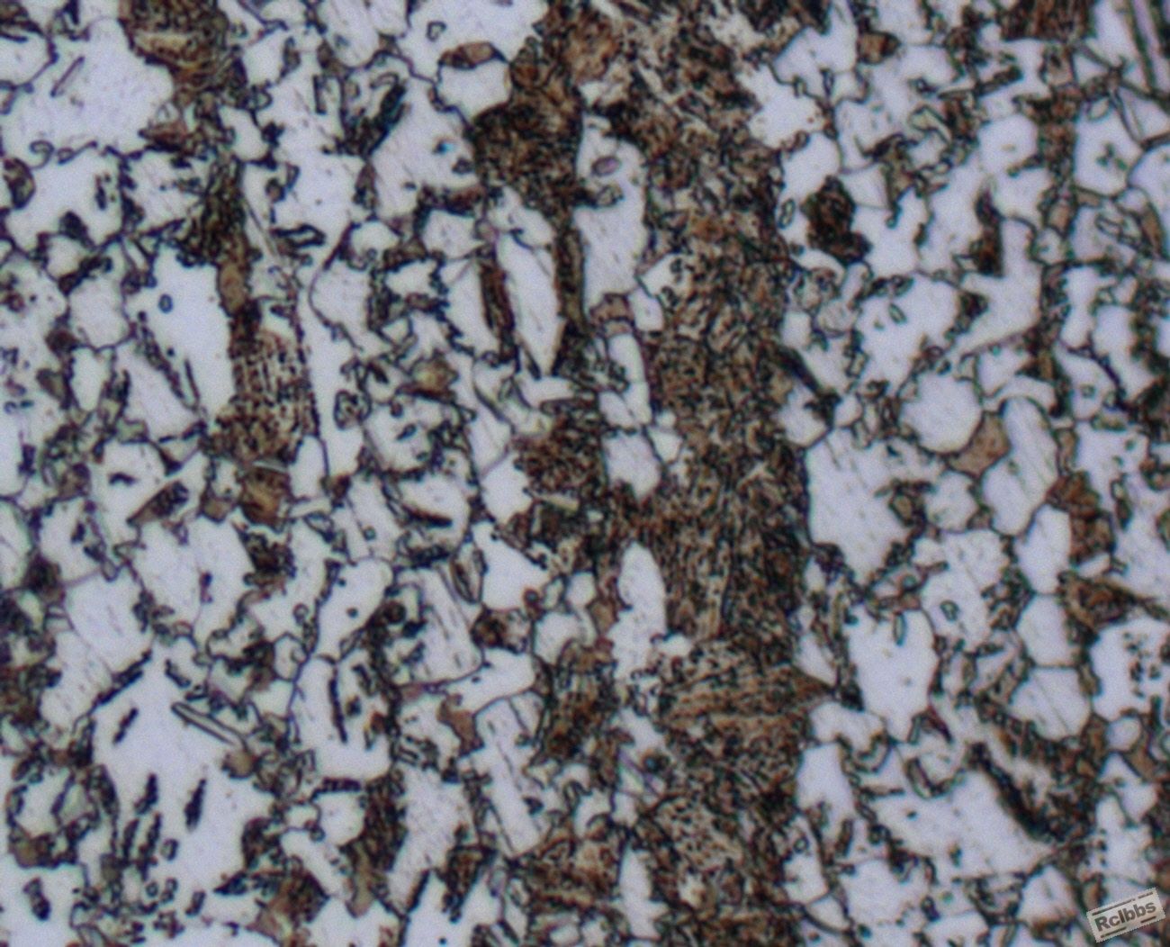

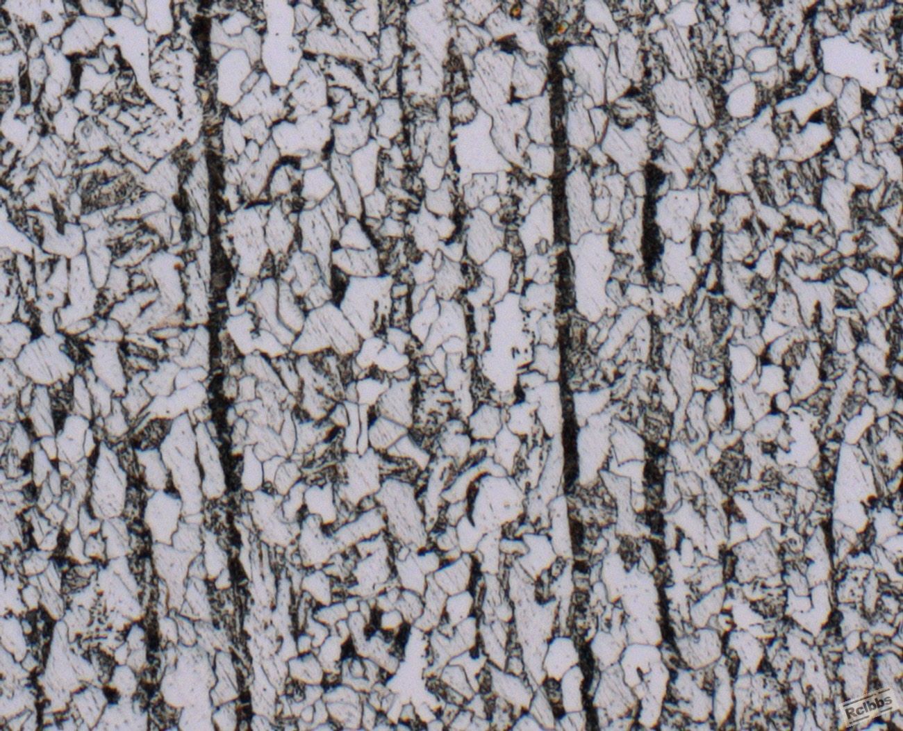

做检验由于对淬火组织接触不多,对马氏体与贝氏体的区别还是有点模糊,特别是低碳钢淬火得到的组织,大家帮我看看这个组织,那些大片的黑色区域应该是贝氏体还是马氏体,大家有没有比较典型的低碳马氏体的图片,帮忙传上来看看
 楼主| 发表于 2009-4-17 10:53:37 | 显示全部楼层
一直以来都认为B是复合相,而马氏体属于单相,像这种有碳化物条带的组织应该是贝氏体,心里没底
 楼主| 发表于 2009-4-17 14:49:03 | 显示全部楼层
上图为1000倍下拍摄,下图为500倍拍摄
 楼主| 发表于 2009-4-17 15:07:15 | 显示全部楼层

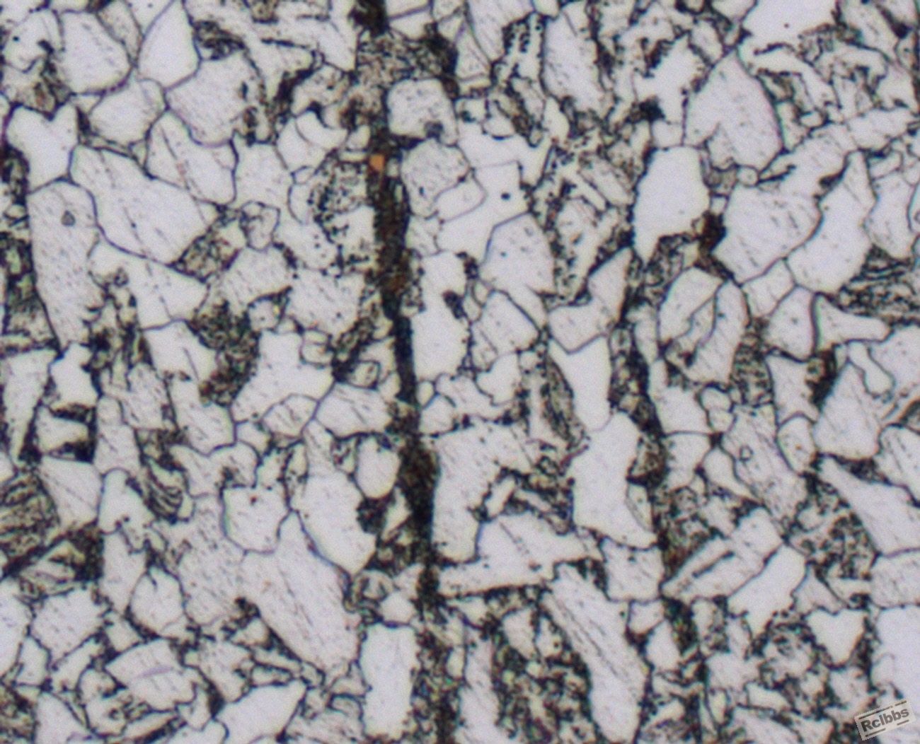

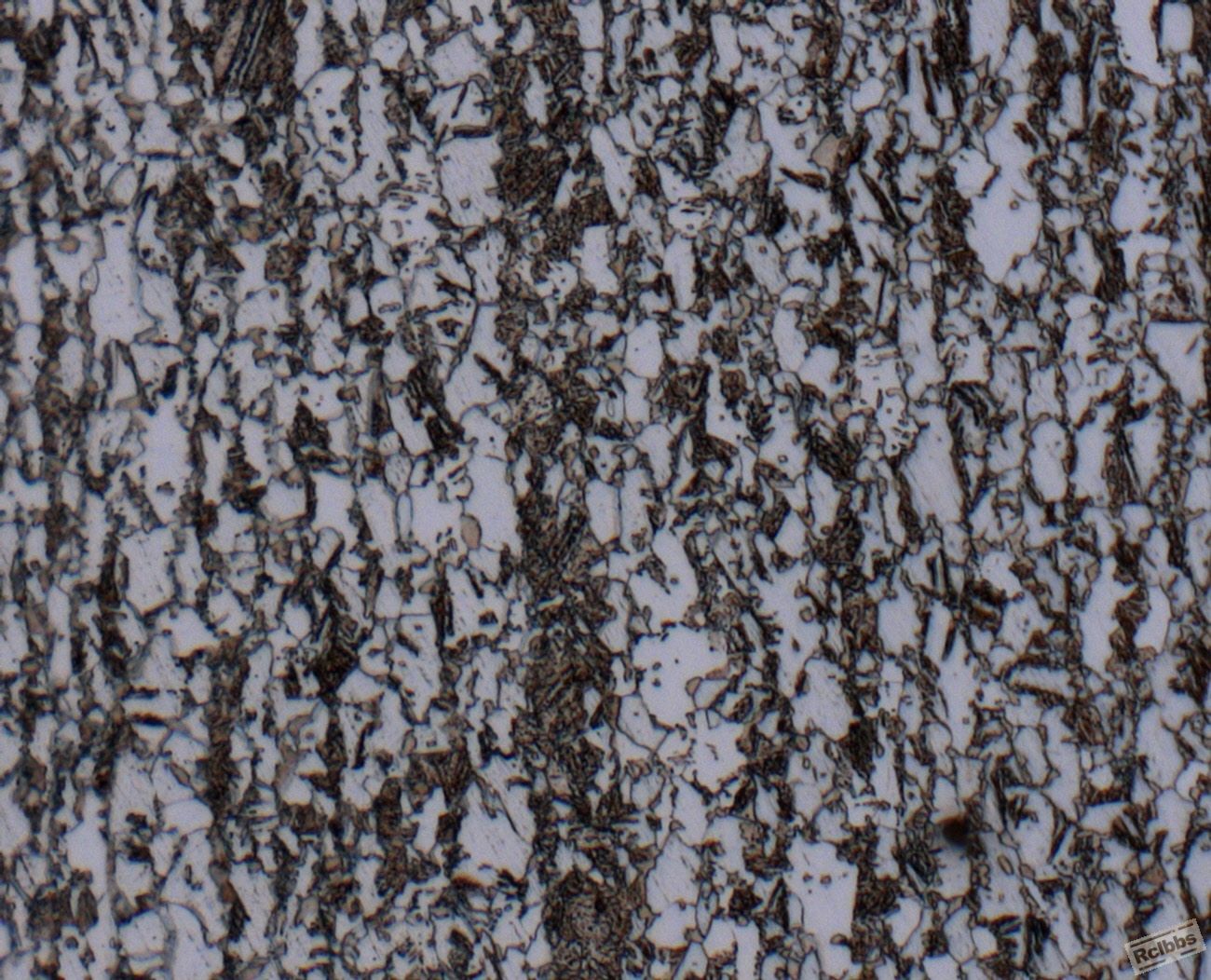

在热轧低碳钢中常常遇到一些类P型的组织,点状碳化物不规则的聚集成堆,1000倍下分不清片层,有时能看到该组织中碳化物呈一定取向分布,这样的组织是索氏体,还是屈氏体,还是退化P?
如图中黑色条带状组织
500倍下
1000倍下

发表于 2009-4-17 20:12:36 | 显示全部楼层
我认为是马氏体,和高压锅炉管中的黄块状马氏体非常相像。
 楼主| 发表于 2009-4-19 08:42:09 | 显示全部楼层
能把高压锅炉管的组织照片传上来看看吗,上面的图片拍摄后各相的色彩产生了些变化,和显微镜下观察有区别,比如说铁素体偏青了,黑色区域基体与周边铁素体对比显微镜下观察颜色之间的衬度并不大,但是图片上衬度就大了成黄色,还有里头小块状的马氏体显微镜下略成浅青色,这里也成浅黄色(见500倍图)。
如果撇开发黄的因素,看碳化物分布的分布似乎更像粒状贝氏体。
如果是马氏体,里面的碳化物表明其在转变过程中,还是有比较充足的时间进行碳的扩散转移的。
有没有典型点的低碳马氏体的图片,是不是一般低碳马氏体都呈浅黄色?

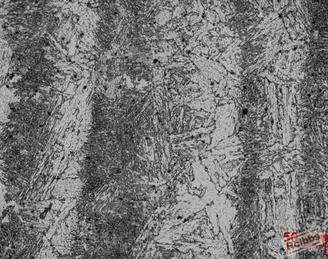

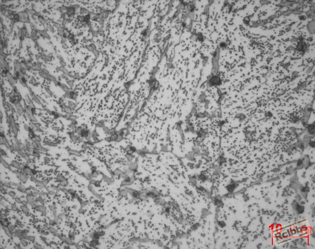

 楼主| 发表于 2009-4-19 08:57:46 | 显示全部楼层
20cr2组织图片,据说是正火处理,对此有点怀疑,也有点疑问,我认为组织为回火索氏体和马氏体,但是如果回火了马氏体会向回火马氏体或索氏体转变,如果是正火,应该会向颗粒状铁素体和珠光体转变,那这种组织是怎么产生的呢?
20CR.1.JPG 1000倍下
20CR2NI4.JPG 1000倍下
[localimg=380,300]2[/localimg]200倍下

发表于 2009-4-19 09:01:05 | 显示全部楼层
应该是粒状贝氏体,没错的
