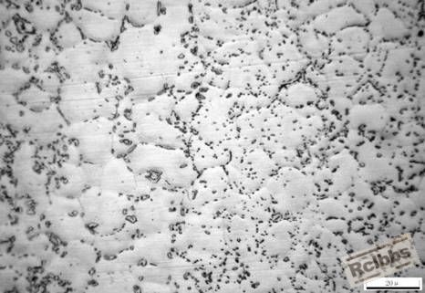

请问,有谁知道P9退火的正常组织是什么?

能否解释一下P9是何种处理
 楼主| 发表于 2009-4-17 11:49:19 | 显示全部楼层
回复 2# chunchun710 的帖子
是热轧后经过球化退火的

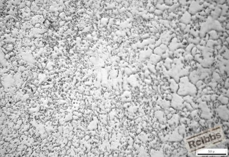

攀钢成都钢钒做的P9完全退火,其组织为:铁素体+碳化物,图片如下。
×500
×500
