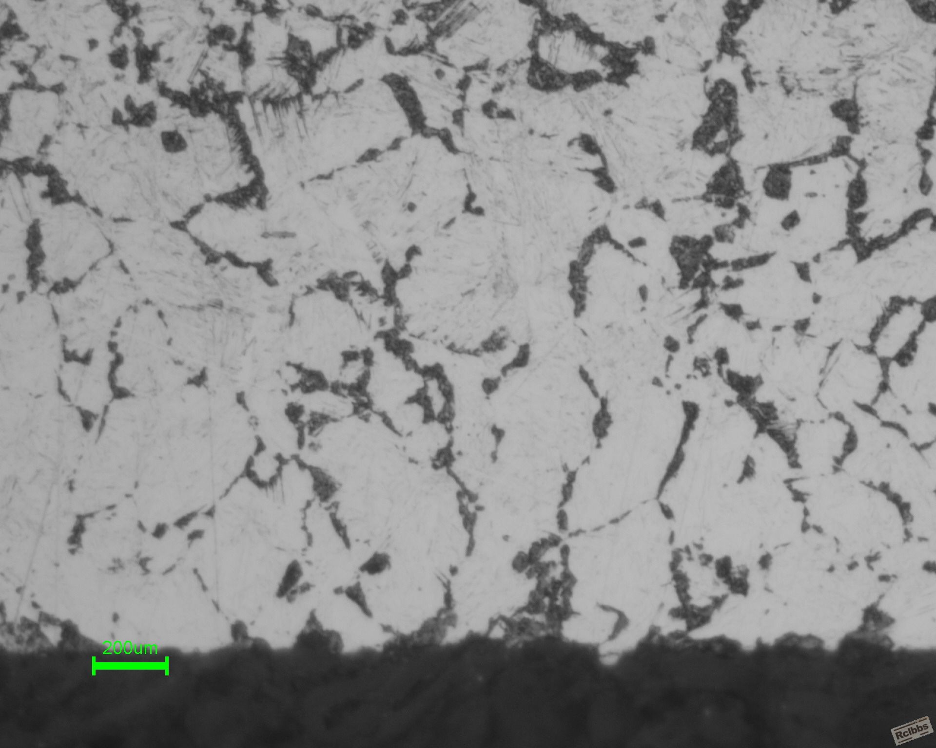

先给你来张淬火时冷却不良形成的屈氏体吧

那回火的呢?我也想学习一下?回火索氏体为铁素体+渗碳体,但我不知如何区别铁素体和渗碳体呀?

发表于 2009-4-18 19:19:52 | 显示全部楼层
原帖由 xuyftgm 于 2009-4-17 21:56 发表
先给你来张淬火时冷却不良形成的屈氏体吧
形成不良的具体原因是什么 麻烦解释一下
发表于 2009-4-18 19:33:09 | 显示全部楼层
回复 5# 烟台 的帖子
冷却速度慢,不能躲过C曲线的“鼻子”,就是冷却不良,并产生屈氏体。

发表于 2009-4-18 21:15:47 | 显示全部楼层
原帖由 交流为主 于 2009-4-18 20:50 发表
高倍下(1000倍)或电镜下就可以分辩出来了
上图中黑色的是屈氏体,那白色的是什么呢?非常感谢回答,努力学习中
发表于 2009-4-18 21:20:54 | 显示全部楼层
回复 8# dingning611 的帖子
白的叫 马氏体 因为马氏体比屈氏体难腐蚀
发表于 2009-4-19 10:04:02 | 显示全部楼层
淬火屈氏体、索氏体中的铁素体和渗碳体都是片状的;而回火屈氏体、索氏体中的铁素体是等轴状,渗碳体是球状的。
