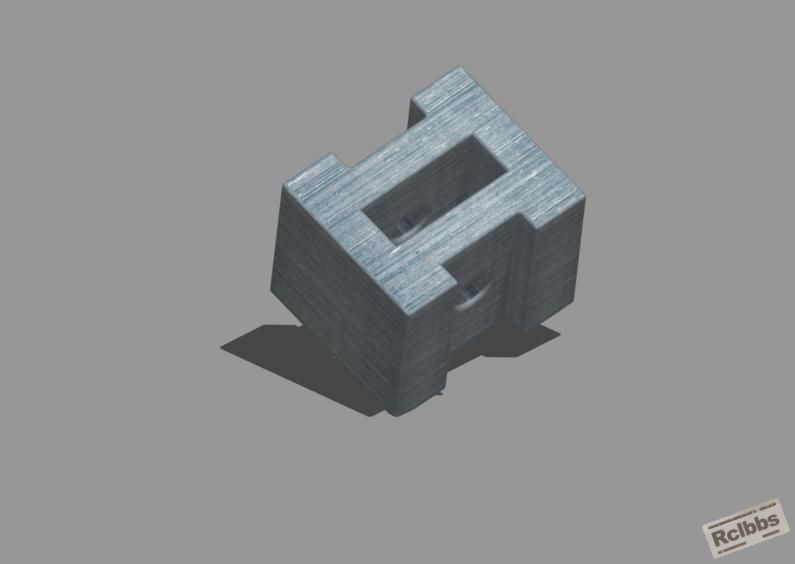

 楼主| 发表于 2009-4-18 11:56:50 | 显示全部楼层
图样如下。以前用水淬,900度保温1小时,出炉空冷片刻,颜色发黄时水淬。 控制不好容易裂开。考虑实验阶段用PAG太贵。想用聚乙烯醇代替。我们地区有专门生产聚乙烯醇的厂家。价格应该比较便宜。请问聚乙烯醇淬火剂可以自己用聚乙烯醇配制吗?
发表于 2009-4-19 22:56:32 | 显示全部楼层
回1楼的朋友
看到你的样品,你说你以前用水淬火容易发生裂纹不好控制,水的的300度时的冷却速度太快所以容易产生裂纹,只要控制好300度时的冷速不管什么样的淬火液都没有问题的,你说用PAG试验阶段太贵,我看未必啊,PAG的浓度5%左右就行了,你不妨先做一次试验看看,不知你的淬火池多大啊,如果你对PAG有兴趣的话,本人可免费提供技术资料,请问朋友是哪的啊,方便说吗?有兴趣可来信,PJPAG@163.COM    QQ号727741538一起共同研究学习啊。
