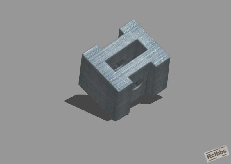

 楼主| 发表于 2009-4-18 11:50:51 | 显示全部楼层
平均壁厚25MM,要求硬度>55
 楼主| 发表于 2009-4-18 12:07:31 | 显示全部楼层
图样如下。以前用水淬,900度保温1小时,出炉空冷片刻,颜色发黄时水淬。 控制不好容易裂开。考虑实验阶段用PAG太贵。想用聚乙烯醇代替。我们地区有专门生产聚乙烯醇的厂家。价格应该比较便宜。请问聚乙烯醇淬火剂可以自己用聚乙烯醇配制吗?
发表于 2009-4-19 00:28:56 | 显示全部楼层
没用过但是聚乙烯醇也是一种很好的淬火介质,可以试试,最好是先从高浓度试起。至于水量需要经过计算,如果没有冷却系统,这样的量要保持水温在35度以下至少要25吨水
 楼主| 发表于 2009-4-19 12:23:15 | 显示全部楼层
用水量需要那么大吗》按1:10配行2吗
发表于 2009-4-20 10:38:02 | 显示全部楼层
配比的问题可以通过试验来确定,只要保证硬度在范围内而工件又不开裂就可以了。
