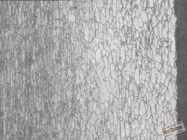

[求助] 如何分辨线材脱碳?高手指教,谢谢

发表于 2009-4-17 22:07:27 | 显示全部楼层
请说明钢号及状态。是纵向面吗?
发表于 2009-4-18 01:06:27 | 显示全部楼层
冷拉或者冷轧了吧
发表于 2009-4-18 15:14:22 | 显示全部楼层
Re
请说明钢号与直径吧.拉拔后如果不处理,大小应该一致吧.
右侧好象完全脱碳
 楼主| 发表于 2009-4-18 20:38:35 | 显示全部楼层
回复 1# 小胡子 的帖子
1022的线材.M3的螺丝

发表于 2009-4-18 20:51:19 | 显示全部楼层
1022的线材的含碳量是多少?经过哪些热处理?
签到天数: 27 天
发表于 2009-4-18 20:54:10 | 显示全部楼层
回复 6# MYG 的帖子
相当于国产材料20MnB
发表于 2009-4-18 21:09:46 | 显示全部楼层
右侧是脱碳区。从脱碳层表面到脱碳层与基体在金相组织差异已经不能区别的位置的距离,即为脱碳层深度。
组织有流变,像是拉拔后进行退火后又进行了拉拔(如果图片比例真实的话),严格来说图片右面比左面的碳含量的确少,而且组织有粗大现象,但对于1022的线材来说,这种脱碳可以通过后期渗碳补偿的
发表于 2010-1-27 22:42:55 | 显示全部楼层
所有材料如果不进行渗碳,外表面“碳势”较低,这个是次要原因。对于楼主,更加主要的原因可能是加工造成的错觉,从图上看,芯部都是严重变形的非等轴晶,如果以芯部的组织结构来判定外表面是否脱碳&并测量脱碳层厚度的话,对此线材可能不妥。
发表于 2010-1-27 22:53:17 | 显示全部楼层
    可能不一致,材料做拉伸时,如果内部没有严重缺陷,就算外表面粗糟度再小,也是表面组织先分离开裂。都在一种临界状态时,可能是芯部被压扁,而表面相对来说是膨胀了。
签到天数: 1074 天
发表于 2010-1-29 09:15:07 | 显示全部楼层
从图片上看,右侧是存在较大比例的F,但对比右侧也看不到明显的P组织,现在是否做了球化退火?
