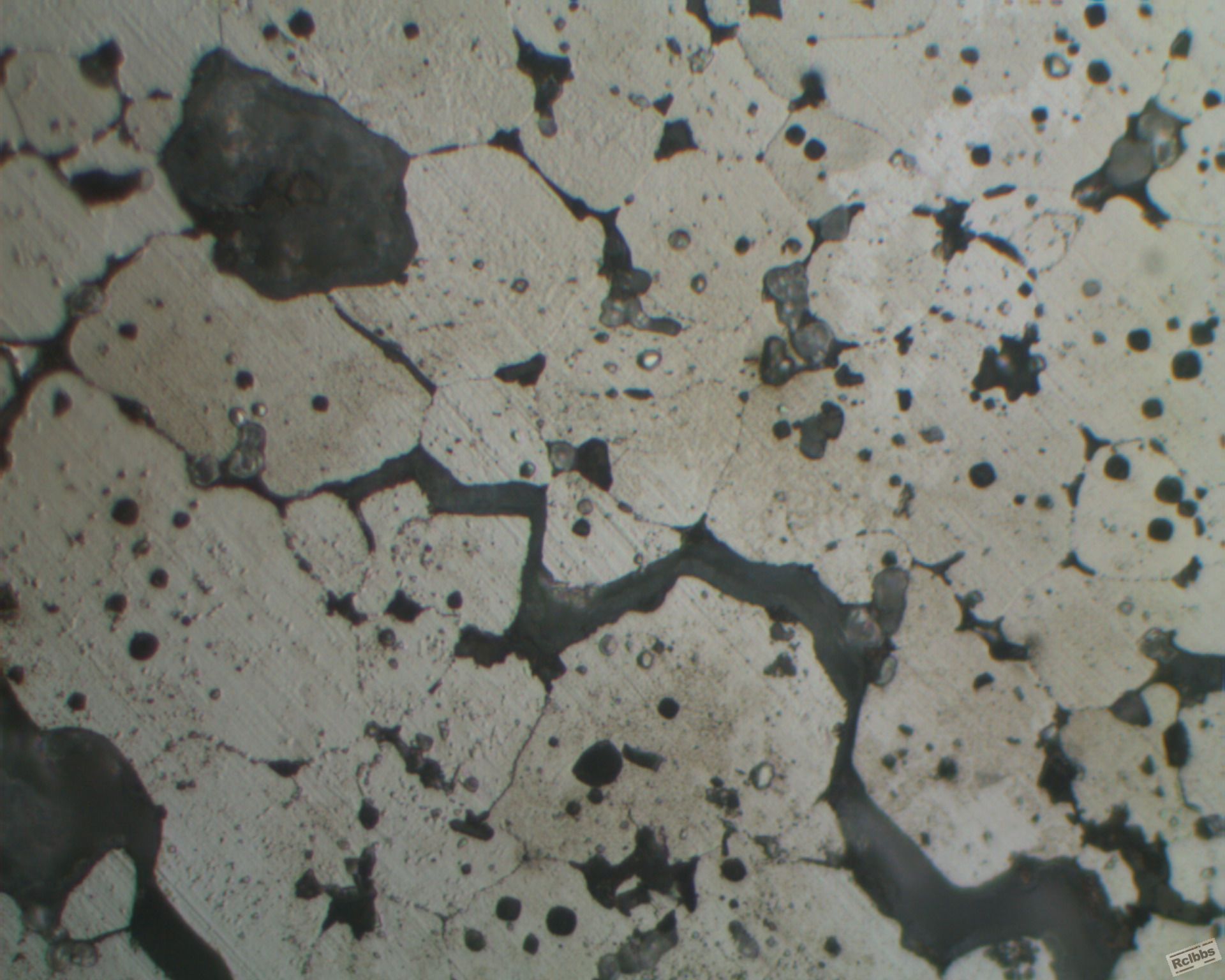

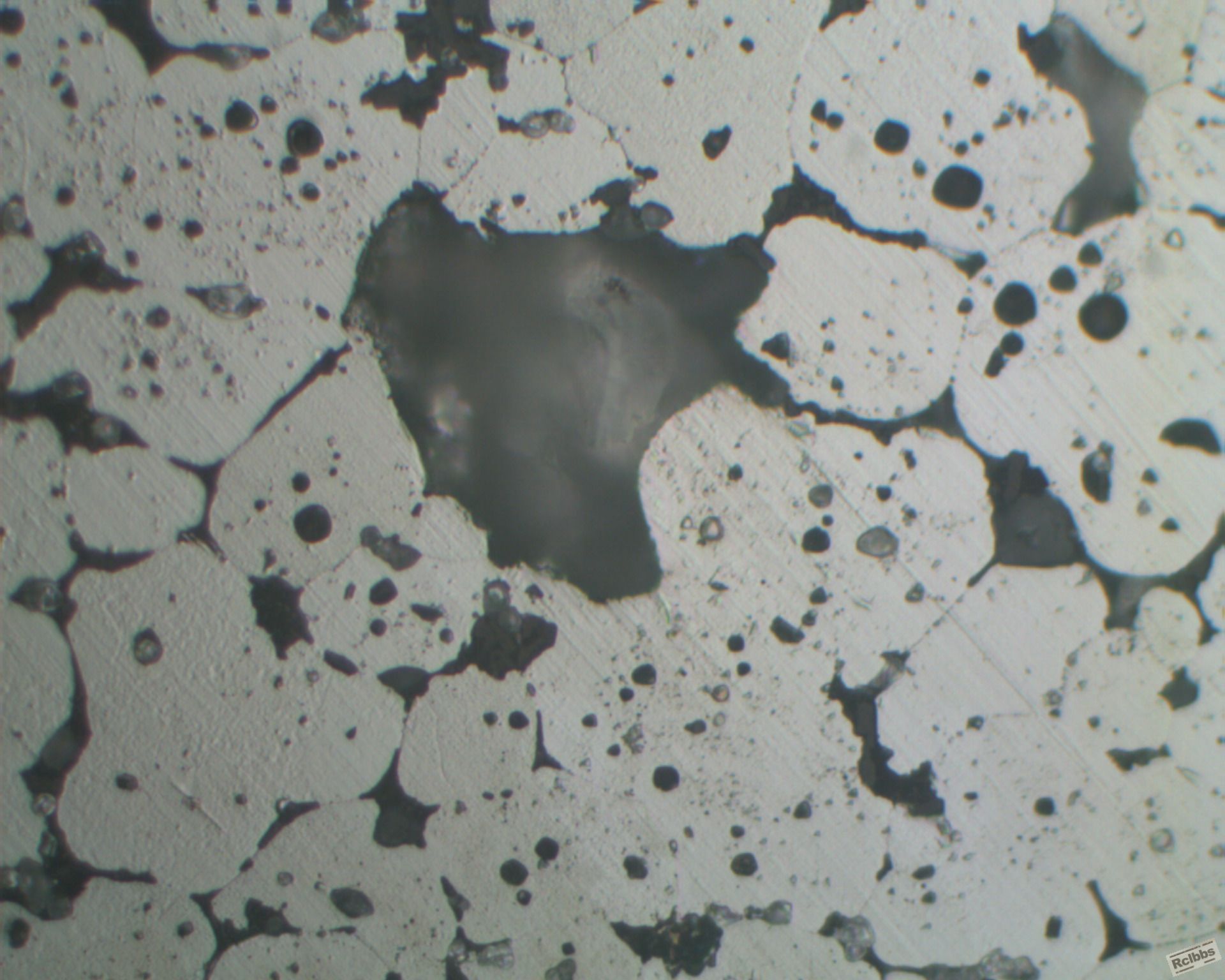

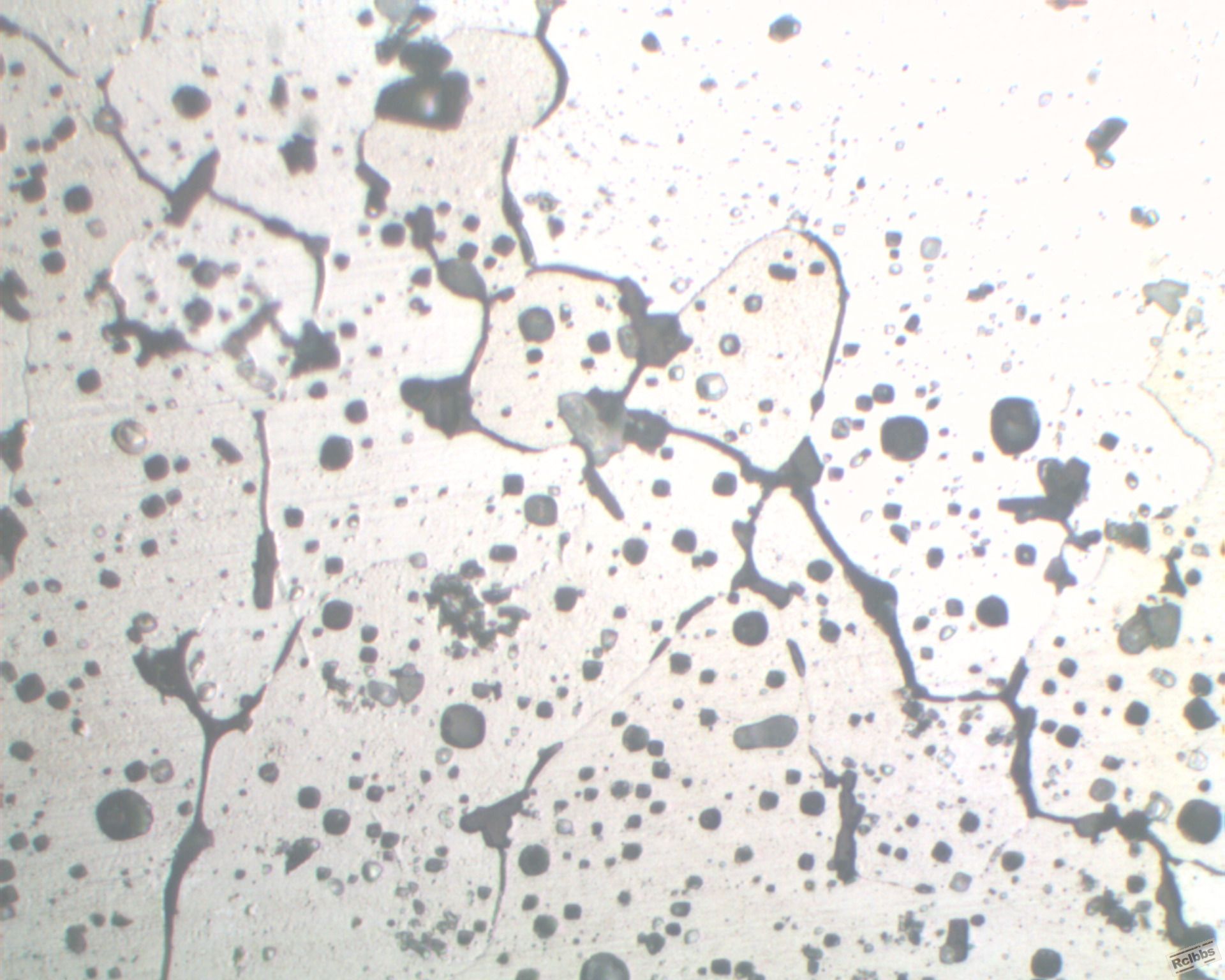

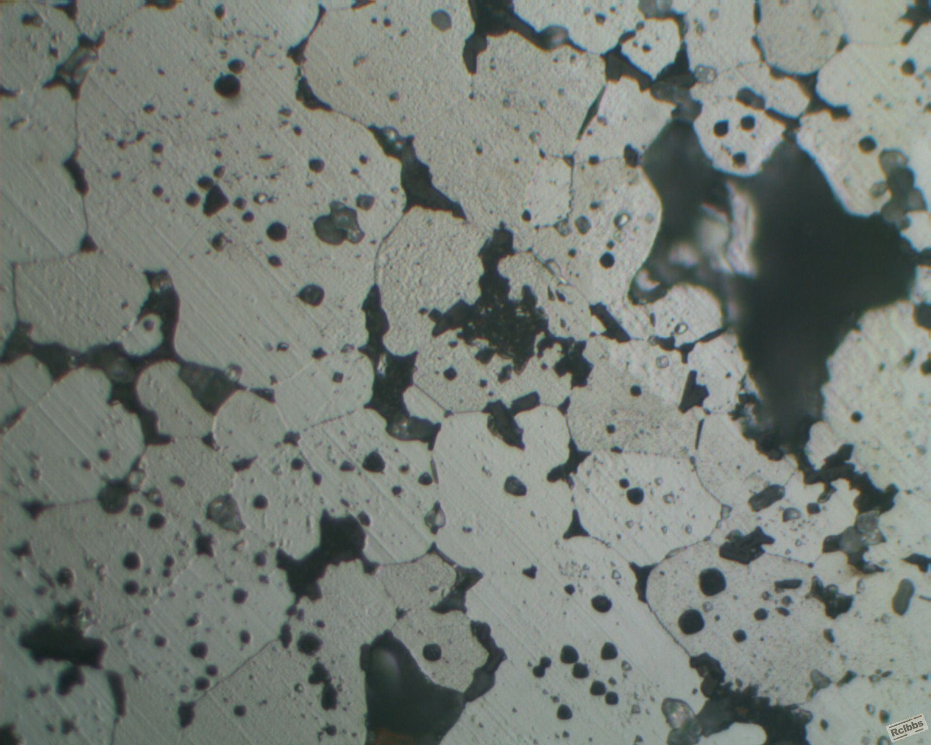

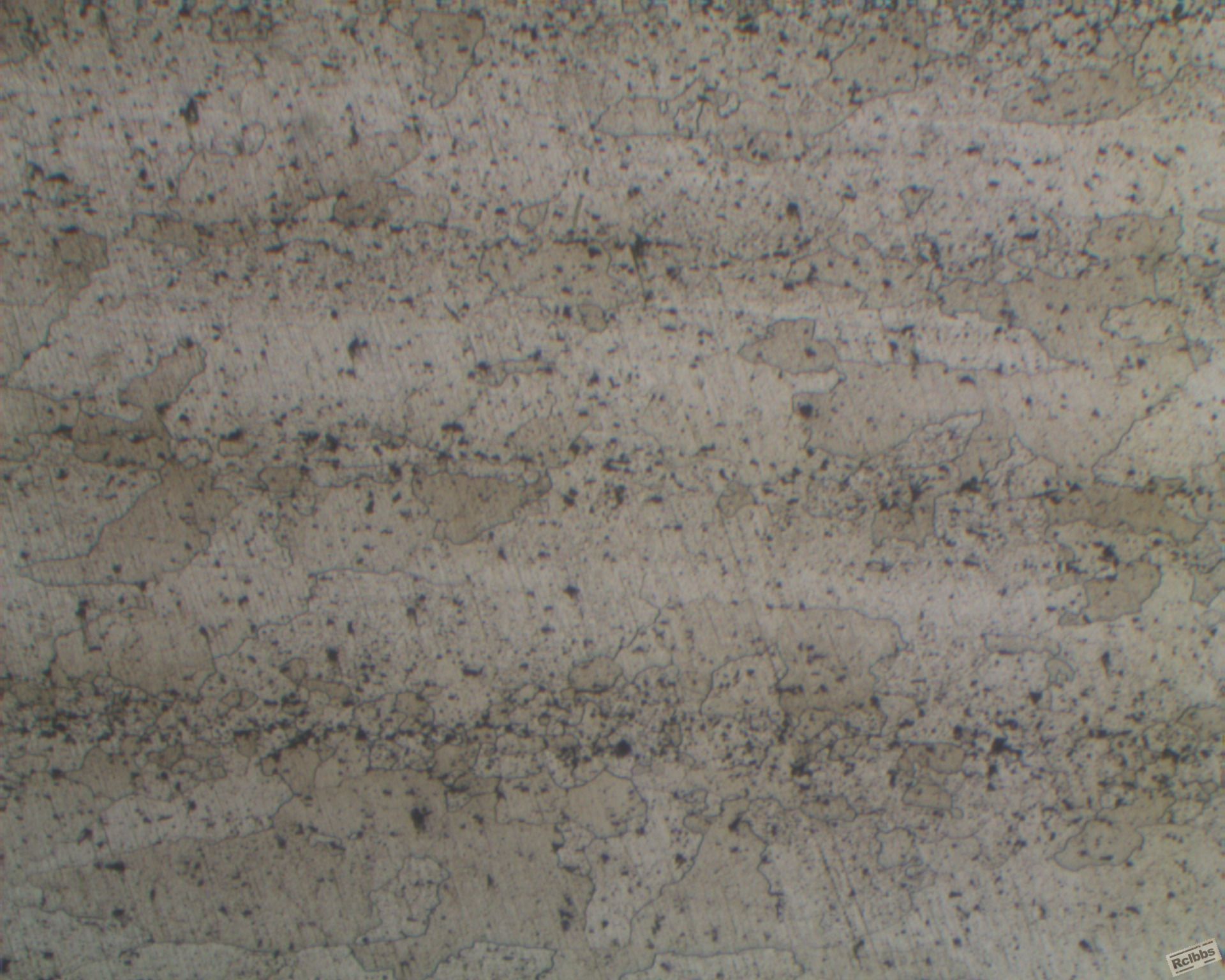

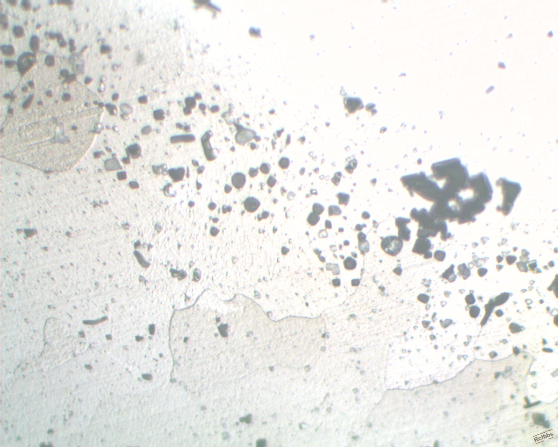

最近遇到一个铝合金零件锻造 、淬火时效机加后发现有裂纹。做金相发现有未溶相聚集成条带状,且条带随锻造变形,与流线一致。裂纹沿未溶相聚集的条纹分布, 裂纹处出现过烧组织, 局部未溶相聚集成条带状处也出现过烧组织, 但锻造与淬火工艺正常,锻造件未发现明显裂纹,淬火件表面出现木纹状 及条状花样,条纹处伴有裂纹。我认为跟材料偏析有关, 偏析处是否有低熔点杂质呢?
铝合金中未溶相聚集成条带状对今后的锻造及淬火有没有什么影响啊?(材料7A04)

楼主不防把照片贴出来:过烧与否更需要证据,你说的"做金相发现有未溶相聚集成条带状,且条带随锻造变形,与流线一致'"可能是未溶香和杂质相沿晶分布,不知道材料牌号和规格,在7A04的锻造件中我见过此情况

照片1、4、5中出现严重过烧现象:三角晶界,裂纹沿晶,复熔球,可以判定过烧,
