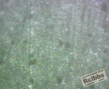

近期做了50CrVA高频,检测硬度达到HRC66,做了个金相组织的检查,求助大家协助我分析,组织是否是马氏体和少量分布的碳化物颗粒?是如何判断的?组织是否正常?

这个图片太模糊了

发表于 2009-4-18 12:48:32 | 显示全部楼层
金相制样不好  看不清楚
硬度那么高  是表面的吗
发表于 2009-4-18 13:15:59 | 显示全部楼层
图片太模糊,还有观察组织建议用500x。

 楼主| 发表于 2009-4-21 15:46:43 | 显示全部楼层
的确不太清楚,目前使用的物镜为40x,目镜为10x,放大倍数够吗?做金相图至少应该用放大倍数为多大的物镜?

回复 3# 钢铁医生 的帖子
是表面硬度,超过了工艺要求。
发表于 2009-4-21 18:25:02 | 显示全部楼层
不太清晰,不过看起来像是400倍的,建议用大一点倍数,用感觉来分析,肯定有马氏体,碳化物颗粒就看的不是很清晰了。
