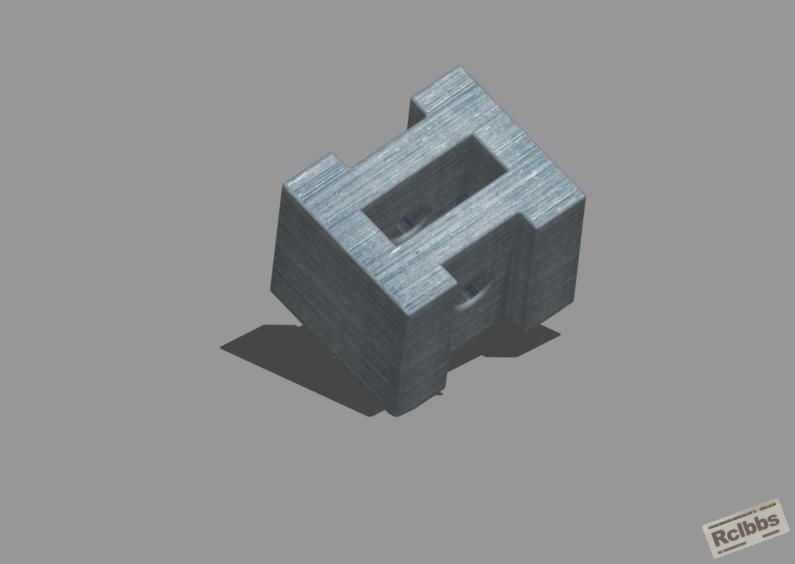

实验钢种材质:C:0.45~0.5      Cr:4.2~4.5          Mn:0.8          Si:0.5         V:0.01      硼: 0.0015    壁厚25mm。重量10KG/图样如下。要求硬度》55
以前用水淬,900度保温1小时,出炉空冷片刻,颜色发黄时水淬。 开始几次比较成功。但是成分超标或温度过高时控制不好容易裂开。想用聚乙烯醇侵淬代替。我们地区有专门生产聚乙烯醇的厂家。价格应该比较便宜。请问聚乙烯醇淬火剂可以自己用聚乙烯醇配制吗?我考虑使用浓度0.3~0.35聚乙烯醇,坚持2个月换一次。不知道是否值得一试。
淬火池大约能装900KG溶液。每次淬100KG,每炉分4次淬。后期溶液温度过高,应该更不容易开裂吧/。 理论上能通过吗?
