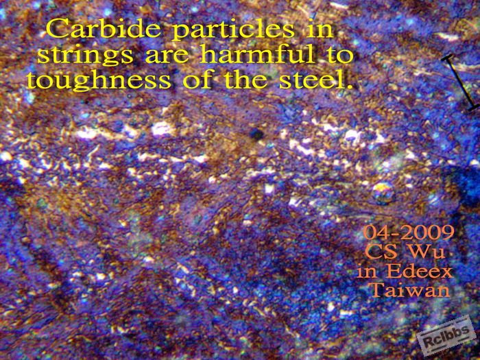

JIS SCM 440 = AISI 4140
高溫軋延後, 直接冷卻.
自然彩, 我未上色, 蝕後吹乾就......
[ 本帖最后由 leomet 于 2009-4-23 00:24 编辑 ]

发表于 2009-4-19 08:19:36 | 显示全部楼层
我有碰见从钢厂买回来的材料自己调质出现该现象的:38CrMoAL
签到天数: 77 天
发表于 2009-4-19 11:32:26 | 显示全部楼层
吴老师:能否对裂纹的产生原因做个分析呢?

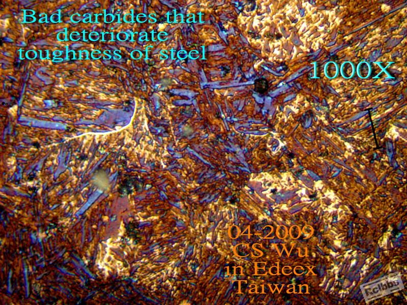

发表于 2009-4-19 12:33:10 | 显示全部楼层
请问老师,500倍图中,中间铁素体与碳化物的混合相是什么,粒贝,粒状珠光体吗,还是其他,怎么转变过来的
签到天数: 225 天
发表于 2009-4-19 20:26:02 | 显示全部楼层
回复 4# 迷糊 的帖子
我认为为粒B,
签到天数: 474 天
 楼主| 发表于 2009-4-24 08:36:05 | 显示全部楼层
回复 3# wty728 的帖子
豔麗的pearlite colony 邊界, 潛藏著隱形殺手 gbk,
與其相鄰的是較明亮的Ferrite, 實在不易被發現.
這是一二年前的case, 感應熱處理廠已經賠償結案了.
錢是不多, 但賠得冤枉. 原材料問題應負較大責任..
[ 本帖最后由 leomet 于 2009-4-25 07:12 编辑 ]

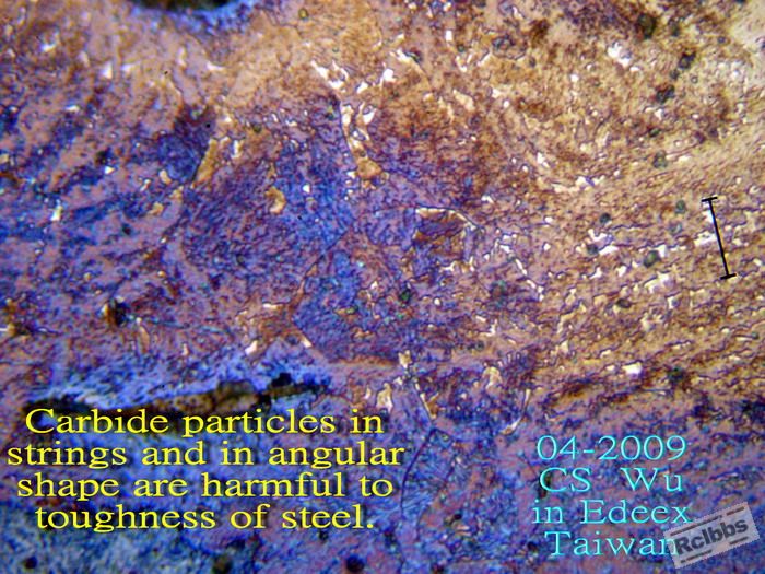

发表于 2009-4-24 08:41:52 | 显示全部楼层
是不是腐蚀得大利害了?可否重新腐蚀一下再看一下。
签到天数: 474 天
 楼主| 发表于 2009-4-28 11:41:50 | 显示全部楼层
回复 6# leomet 的帖子
MAC islands in this steel.
发表于 2009-4-28 11:59:29 | 显示全部楼层
晶界处碳化物怎么来的?是三次渗碳体吗?
