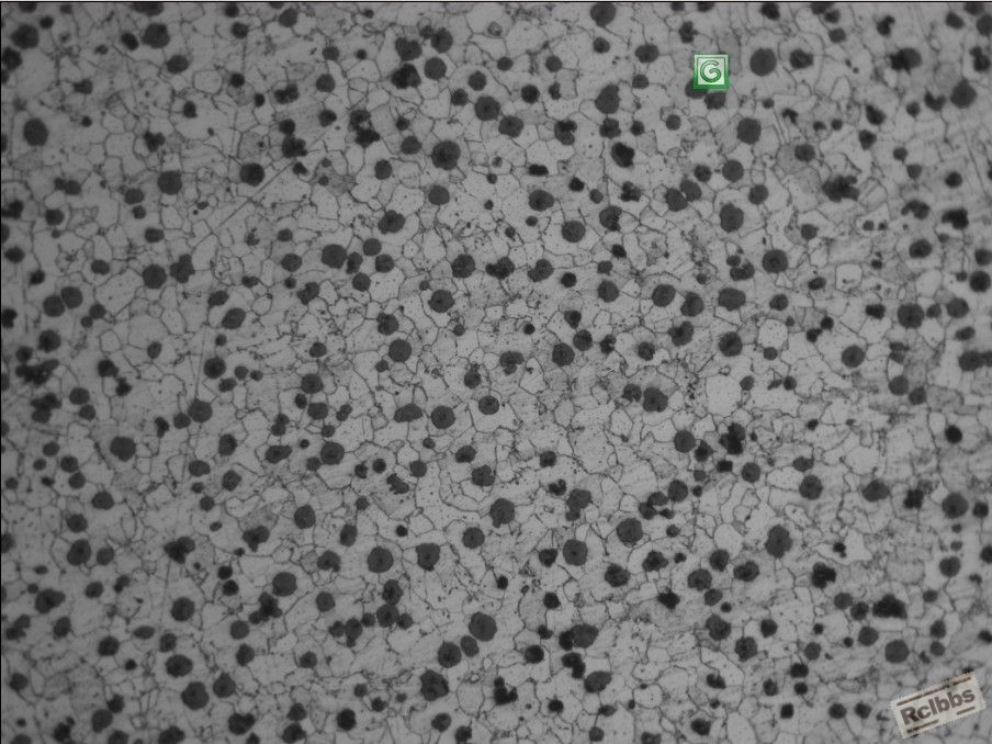

680C 退火 表皮脫碳?  分解?

发表于 2009-4-19 08:37:35 | 显示全部楼层

发表于 2009-4-19 08:40:26 | 显示全部楼层
试样是怎样制作的?很漂亮。

 楼主| 发表于 2009-4-20 14:41:04 | 显示全部楼层
回复 2# wujunfeng610 的帖子
提供試樣者說儀器設定680.

 楼主| 发表于 2009-5-22 07:52:17 | 显示全部楼层
表皮應該是些微, 短暫的 超過A1溫度.
发表于 2009-5-22 09:14:44 | 显示全部楼层
该表面是加工后再做的退火,还是原铸件表面?我认为属后者算正常。
发表于 2009-5-22 13:07:00 | 显示全部楼层
图样做的是非常漂亮,不过球墨铸铁的球化不是很好,有很多蠕虫状石墨,680°C氧化还是很明显的。氧化下面白亮的是铁素体吗?个人理解是F

发表于 2011-4-2 10:51:54 | 显示全部楼层
回复 1# leomet
我这个厂家球化率和晶粒度做的还是不错,就是把我要求的
QT600做成QT400了,没有珠光体。风冷不知道能不能达到QT600
的牌号要求.
