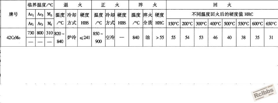

回复 1# 冷风 的帖子
针对你的设备,可850℃、900℃淬火,然后作硬度、金相等的比较。
42CrMo临界温度可供参考:

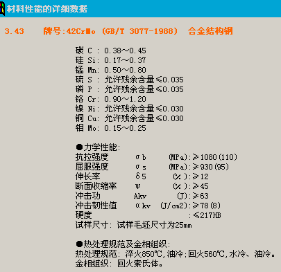

 楼主| 发表于 2009-4-20 00:17:48 | 显示全部楼层
感谢4#
你的资料出自哪里能否透露一下?我现急需掌握这手资料来控制产品质品~

回复 1# 冷风 的帖子
建议42CrMo用规范的加热温度,840—860℃。
