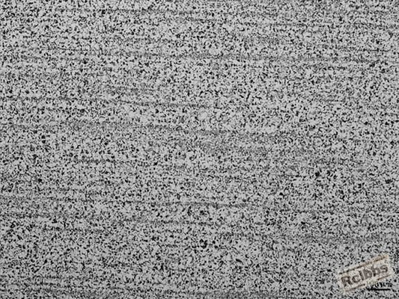

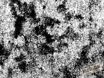

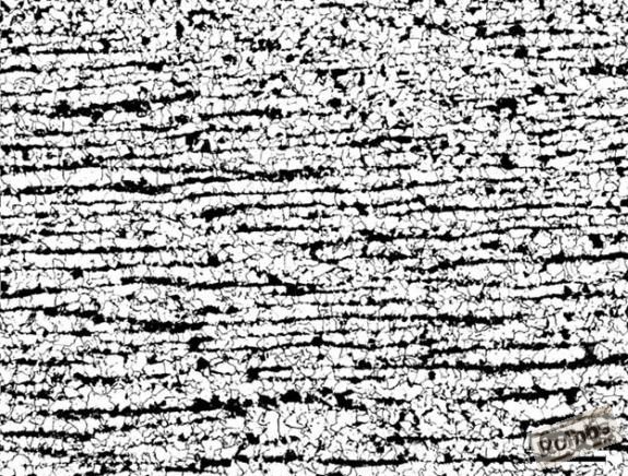

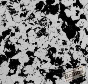

压力容器用钢SA516Gr70碳钢(相当于16MnR),热轧板正火处理(920*1h空冷,板厚25mm和30mm)后冲击性能急剧降低,不知是何原因??组织似乎没什么问题,即使热处理没有完全到位,也不应该产生冲击性能极差的情况吧。还有一个问题,请问热处理时间和板厚一般怎么对应的 ?请大家指教,谢谢!
主要化学成分:     C         Si                 Mn              P               S
                           0.17    0.23               1.15         0.017    小于0.005
正火后拉伸强度正常(有提高),但冲击性能极差。

显然与黑色带状组织的产生有关。
发表于 2009-4-19 17:43:22 | 显示全部楼层
你第三幅金相图有点怪怪地,好像碳化物积聚(石墨化),从而导致冲击性能降低。
第一:石墨化或许是由于C,Si的影响,或许是正火空冷时间太快。
第二:正火温度算不算太高了?920,对于锰钢这种容易造成过热的钢种应不应该低温一点?过热会导致晶粒粗大,从而降低冲击性能。

第一幅图的热轧态带状组织比较严重吧
发表于 2009-4-22 16:04:44 | 显示全部楼层
而且从横向来看也应是材料带状偏析
