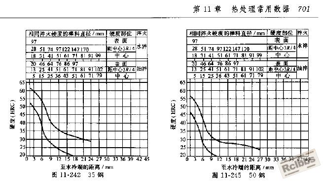

如下图相同淬火硬度的棒料直径:
97
28 51 74 97 122 147 170
18 31 41 51   61  71   81 91 99
20 46 64 76 86 97
13 25 41 51 61 71 81 91 102
5  15 25 36 43 51 61 71 79
请问这些数字的具体意思是什么,我没有看明白,下面的曲线图好理解?请专家来答疑一下,不胜感谢!

发表于 2009-4-20 13:09:03 | 显示全部楼层
数字后面还有文字说明(表面,据中心3R/4,中心),以97,28,18这组数据为例,我的理解是97的表面,28的3R/4处和18的中心位置水淬时硬度相同。

 楼主| 发表于 2009-4-20 14:53:51 | 显示全部楼层
那为什么什么钢种的数据都是一样呢?合金钢,铁素钢,工具钢都没有区别啊
发表于 2009-4-20 14:58:36 | 显示全部楼层
这样理解:35#钢
  97的表面,28的3R/4处和18的中心位置水淬时硬度与20的表面、13的3R/4处和5的中心位置油淬时硬度相同,其硬度对应于标准水冷试样距顶端3mm处的硬度值HRC50~60。
  51的3R/4处和31的中心位置水淬时硬度与46的表面、25的3R/4处和13的中心位置油淬时硬度相同,其硬度对应于标准水冷试样距顶端6mm处的硬度值HRC38~54。
   以此类推。

发表于 2009-4-20 15:07:48 | 显示全部楼层
回复 3# czsxq 的帖子
前面表示这种钢在水冷和油冷时对应的冷却速度和硬度是相同的(这些数值对于大多数钢基本一致,但对于高合金钢就有一些变化),但后面对应的标准水冷试样距顶端的硬度值是不一样的。
[ 本帖最后由 老热工 于 2009-4-20 15:18 编辑 ]
发表于 2009-4-20 23:40:08 | 显示全部楼层
可理解为:
35钢,
  在水中冷却时,97的表面,28的3R/4处和18的中心位置这几处的冷却速度相当,都等于距端淬试样水冷端3mm的冷却速度,其硬度值由曲线给出。你也可以到到,这几处的冷却速度还与在油中冷却时20的表面、13的3R/4处和5的中心位置等处的冷速相当。硬度值约为HRC50~60。

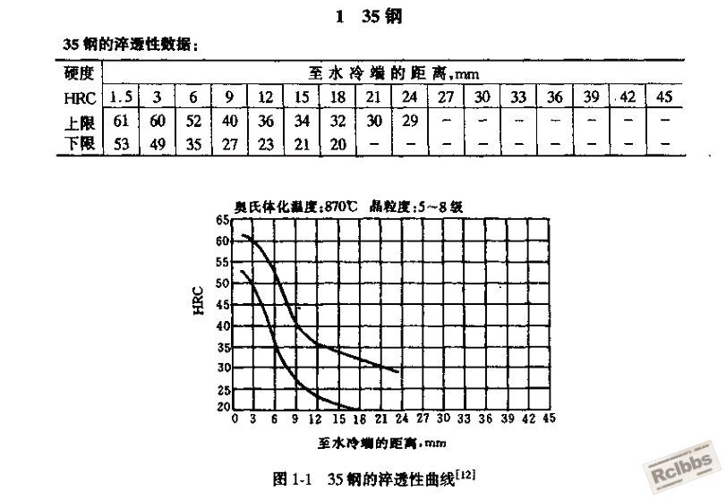

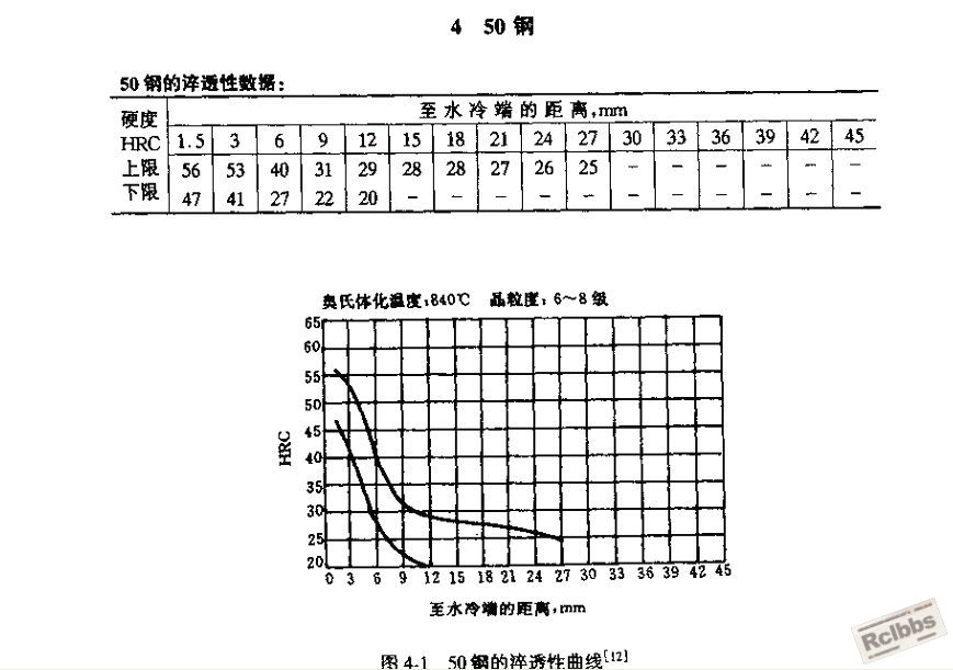

从图上明显看出50钢的淬透性比35钢差,淬硬性好像也比35差,这是为什么呢?应该是50钢好于35钢啊
发表于 2009-4-21 12:39:51 | 显示全部楼层
是啊,无法解释啊。淬透性应该同奥氏体均匀化程度、跟晶粒度有关。淬硬性还要考虑残余奥氏体的问题,另外数据来源也是个问题。
[ 本帖最后由 weihai203 于 2009-4-21 12:51 编辑 ]

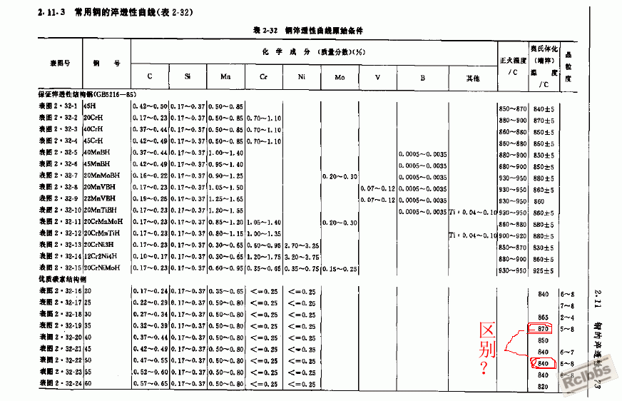

发表于 2009-4-25 15:31:16 | 显示全部楼层
之所以有一个淬透性带,我想此图是考虑到了钢材的化学成分

原帖由 czsxq 于 2009-4-21 08:28 发表
出现了低级错误
