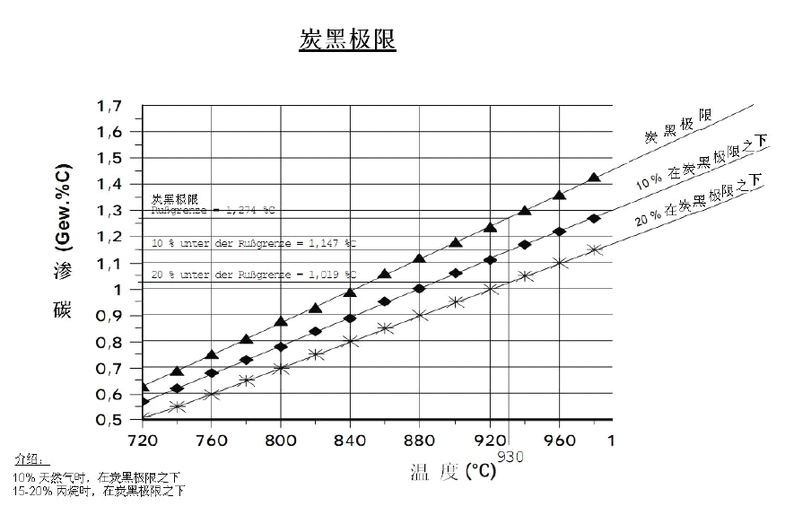

最近我们公司买了一台爱协林的连续渗碳炉,正在调试,我找了好几本书都没有找到有关于炭黑极限与温度的对照表,请哪位热处理大虾提供下这个方面的资料?谢谢!!!

有资料介绍碳黑极限为:
800℃------0.86,860℃------1.05,900℃------1.18,920℃------1.25,930℃------1.28.

根据爱协林提供资料如下:
880℃        1.117%C        910℃        1.217%C        925℃        1.268%C
900℃        1.184%C        920℃        1.251%C        930℃        1.285%C

不同温度下的炭黑极限对应相图的S‘E’线
