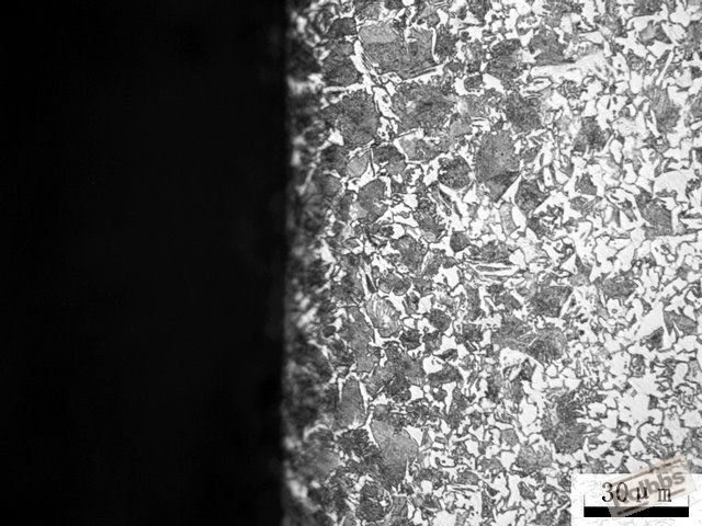

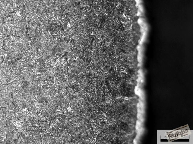

 楼主| 发表于 2009-4-23 22:19:44 | 显示全部楼层
金相做过了,见附图
 楼主| 发表于 2009-4-23 22:20:47 | 显示全部楼层
上一张是外表面,这一张是内表面

发表于 2009-4-24 08:22:50 | 显示全部楼层
       不知道两张照片是不是同一支管子的。从照片看,个人认为加热不足和冷却不足同时存在,内壁靠内表面沿晶界分布的铁素体应是冷却不足导致的先析铁素体,接近壁厚中央部位的块状铁素体有部分是加热不足而残留的未溶铁素体,还有部分也是先析铁素体;另外,似乎还有淬火托氏体(请高手指点)。建议你查看你的工件在炉内的装炉方式,炉温的均匀性(按理说这么小的工件,炉内保温时间60分钟显得太长了);这样的小工件淬火,成批处理的话,我以前的经验是在淬火槽内放置一与水平面呈30°夹角的钢板,再把收集料筐放在钢板下面,工件出炉后,沿钢板斜面滚入料筐,避免出炉淬火时,工件在淬火槽内马上堆积而导致冷却不足。
