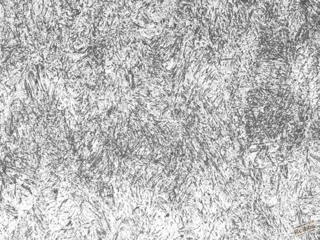

向高人求助中低碳铬钼钢的晶粒度显示方法啊,是淬火组织,主要想看原奥氏体晶粒情况。
一般苦味酸+海鸥试剂能显示,请问还有其他方法吗?

提供一篇文献作参考

一般用苦味酸侵蚀都需要加热恒温,有没有不需要加热就能侵蚀晶界的方法?请高人指点!
